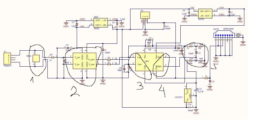

bei der Schaltung oben handelt es sich um ein Strommessverfahren nach
Shunt-Prinzip.  Das Ausgangssignal soll bei ca. 0-3,3V liegen (für ADC).
Die Schaltung funktioniert bis zu einer Frequenz von ca 51kHz. Offset
hier ist 1,65V. Meine Wechselspannung schwingt um diesen Wert. Bei
51kHz-53kHz wird beträgt die Spannungsdifferenz ca. 4V. (3,68V/-0,36V).
Danach wird das Signal gedämpft. Es liegt dann ca. bei (2V/1,2V) Dieses
Verhalten lässt sich nach dem Impedanzwandler beobachten. Wenn ich das
Signal vorher abgreife ist alles so wie es sein sollte.
1.Weiss Jmd. wie dieses Verhalten erklärt werden kann?
2.Kann man es kompensieren?
3.Impedanzwandler weg lassen?
4.Muss man vllt. vor dem Impedanzwandler ein Tiefpass schalten?
5.Muss man immer vor einem IC Eingang einen Tiefpassfilter verwenden,
wenn das Signal im Hochfrequenzbereich liegt?
Es wird ein TL082 als OPV genutzt.

von Mike R. (kyriel)
1. Messwiderstand 4mOhm - da fliesst ein Effektivwert von ca 23A. bei
1kHz
2. Trennverstärker (Verstärkung 8,2)
3. OPV TL082 - da sind 2 OPVs drin. Der erste wird als
Differenzverstärker( Faktor 1,5) benutzt. Aus dem Differenzverstärker
kommt ein +/- 2V Signal raus. Dieses wird bei 5 über 2 gekoppelte
Spannungsteiler mit einem Offset von 1,65V versehen und auf 1,65V
gedaempft. So ergibt sich dann für +2 -> 3,3V und für -2V ->0V.
4. Dieses Signal geht dann in den Impedanzwandler rein.
Am Ausgang Out2 geht das Signal zum Tiefpass und dann zum CAT5 Stecker.
CAT5 Stecker ist verbunden mit dem ADC.
Hoffe das bringt bisschen Klarheit. Ansonst kann ich die Schaltung
nochmal zeichnen ohne die Spannungsregler etc.
Benutze den Impedanzwandler für die Leistungsanpassung, da meine
"Spannungsquelle" (2gekoppelte Spannungsteiler) hochohmig ist.

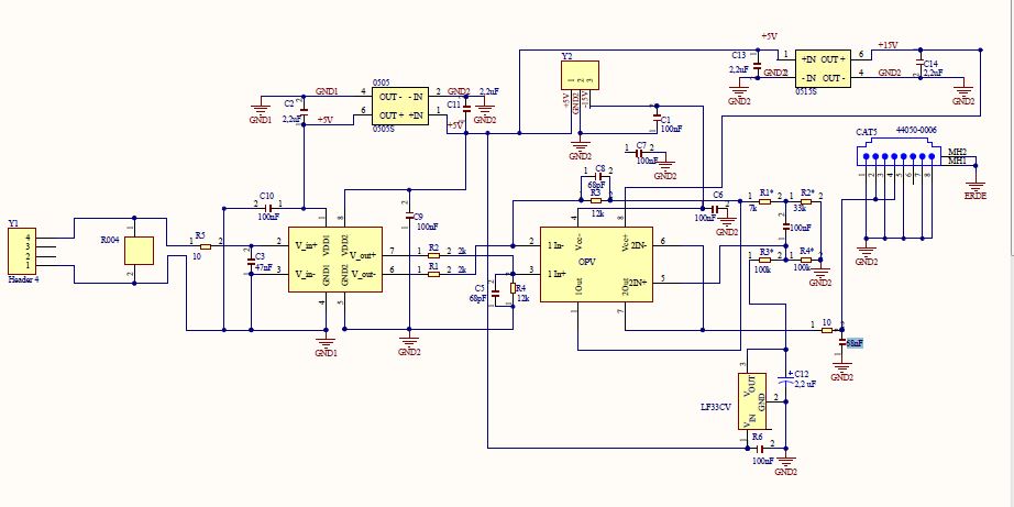

Der LF33CV hat eine zu kleine Grundlast am Ausgang. Mach noch eine
Grundlast hin, sodaß mindestens 5mA Strom aus dem LF33CV herausfließen.
Das Augangsfilter ist mit 10R und 56nF Murks. Warum nur 10R? Warum
soviel Kapazität?
Die drei Switcher haben keine PI-Filter an den Ein- und Ausgängen. In
Verbindung mit dem CAT5-Kabel fliegst du durch den CE-Test. Zeig das
bloß nicht dem CE-Tester, der schlägt dich tot. Außerdem wird natürlich
die Betriebsspannungsunterdrückung der OPamps völlig überfordert. Also,
auf jeden Fall Pi-Filter rein und eventuell zusätzlich an die
OPamp-Versorgungen RC-Filter.
Und, ja, der Schaltplan ist eine Zumutung!

von Kai K. (klaas)
>Wo kann ich die Grundlast erkennen?
R3* und R4*.
>Ab wann ist Sie zu gering?
Hängt vom Regler ab. 5mA sollten schon fließen.
>Was passiert wenn sie zu gering ist?
Dann läuft die Ausgangsspannung davon.
>Wie erhöhe ich die Grundlast?
Einfach einen 680R vom Ausgang des LF33CV nach GND2 legen.
>R=10 und C=68nF (war leider ausgeblendet in der Schaltung) -> die
>Grenzfrequenz liegt bei 230kHz. Nach dem Impedanzwandler habe ich einen
>niederohmigen Ausgang. Wenn ich R nun Größ wähle, ist es nicht dem
>Impedanzwandlerprinzip entgegenwirkend?
Ja, aber du riskierst, daß der OPamp aufgrund der kapazitiven Last des
Kabels schwingt. Deswegen sollte der Widerstand etwas vergößert werden.
33...47R sollten es mindestens sein. Und der 68n Cap ist hinderlich,
weil er dem OPamp ein rund 700m langes Kabel am Ausgang vorgaukelt.
>Mit Switcher meinst du bestimmt die Spannungsregler. Musste mich erst zu
>PI-Filter was anlesen. In wie weit wirkt sich das Weglass und Hinzufügen
>auf mein Signal aus? Ist soweit ich es verstanden habe, für die
>Leistungsanpassung und Unterdrückung von Oberschwingungen.
Switcher oder DC/DC-Wandler erzeugen teilweise extreme Störungen, die
frequenzmäßig sehr weit hinaufreichen. Die
Betriebsspannungsunterdrückung eines OPamp nimmt zu hohen Frequenzen
aber immer weiter ab. Störungen auf der Versogungsspannung schlagen
deshalb irgenwann auf das Ausgangssignal des OPamp durch und erscheinen
im Signalweg. Auf jeden Fall können sie die Funktion des OPamp aber
massiv beeinträchtigen.
DC/DC-Wandler mit galvanisch getrennter Ausgangsspannung erzeugen
zusätzlich erhebliche Gleichtaktstörungen, weil sich die Schaltstörungen
des Ausgangssignals einen Pfad zum Eingangssignal, der Quelle der
Schalterei, suchen und dabei angeschlossene Kabel in verheerende
Antennen verwandeln.
Hier ist das erklärt:
http://www.recom-international.com/fileadmin/Media/Folder-Flyer/App_Notes_12022014.pdf
Der fliessende Strom ergibt sich doch aus 3,3V/100kOhm.
Das ergibt 33nA. Müsste man nicht dann die Grundlast verringern, damit
man min. 5mA bekommt? Kannst du mir vllt ein Beispielregler nennen,
damit ich es beim naechsten mal das Prinzip selber anwenden kann? Gibt
es einen Grund warum 5mA? warum nicht 7mA oder 10mA?
Wird zu klein? Mein Ozsi zeigt da 1,62V-1,63V an. Haut auch hin, da mein
V_out 3,26V beträgt.
Wie im beigefügtem Bild?
Weiss nicht ob wir über den gleich Tiefpassreden.
Habe in der Schaltung 3 Stück drin.
1. 10 Ohm 47nF f_g=338627 Hz  (zu viel denke)
2. 8k ohm 68pF f_g=292564 Hz  (bei mir steht da noch 2k - sry)
3. 10 Ohm 100nF f_g(159154 Hz
Ich dachte du meinst die 3., aber danach kommt kein OpAmp.
Was sind Betriebsspannungsunterdrückungen? Vllt
Versorgungsspannungsdurchgriff ? Habe nichts zu diesem Begriff gefunden.
Wenn Ja. Sollte ich einen PI-Filter vor den Spannungsreglern einbauen,
damit dieOberschwingungen weggefiltertund die Leistung an den OpAmp
angepasst werden? ich Sehe z.B beim 7905 oder 7805, dass nur
Entkopplungskondensatoren verwendet werden.
Verhindere ich mit der galvanischen Trennung nicht Gleichtaktproblem, in
dem ich ja die Systeme entkoppel, können sich auch die Gleichtaktsignale
auf meiner Leistungsseite nicht auf meiner Messseite auswirken?
Natürlich muß das die gleiche Masse sein, an der auch der Regler mit
seinem Massepin hängt.
Ich meine den Tiefpaß, der ins CAT5-Kabel geht.
Ja war auch so beabsichtig. Leider Schusselfehler.
