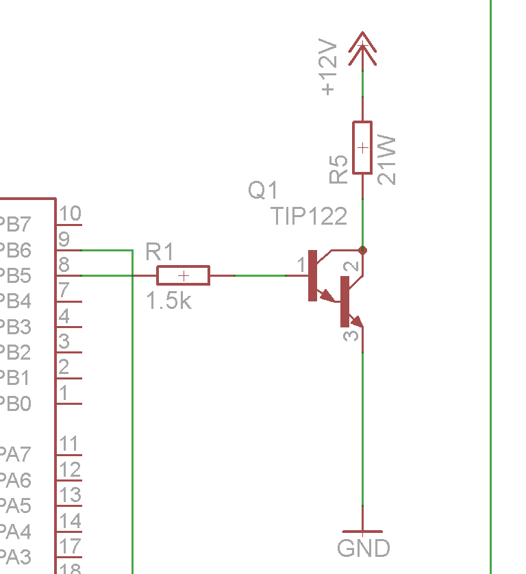

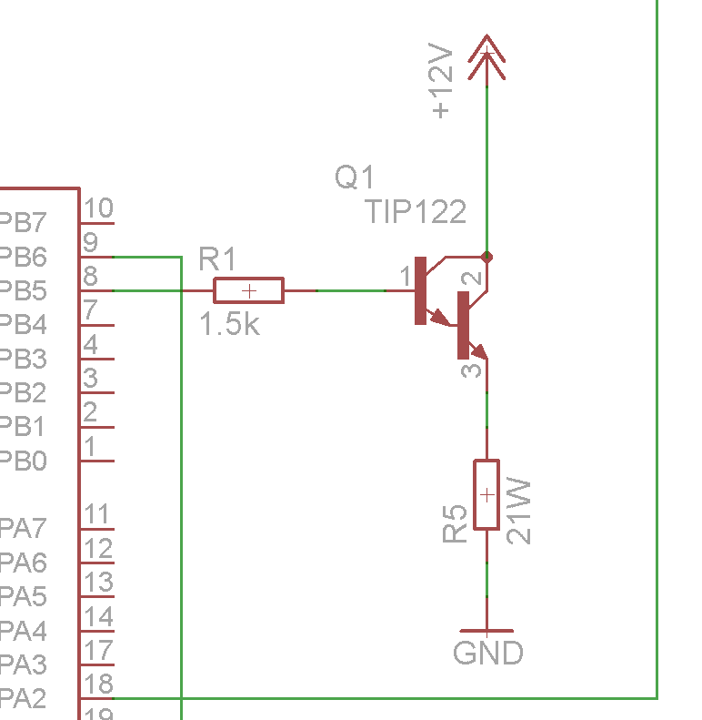

Hallo zusammen, ich steuere eine Blinkerbirne mit einem µC und einem Darlington Transistor an. Schließe ich die Birne am Kollektor an, funktioniert es prima. Ändere ich die Schaltung wie auf dem Bild zu sehen und schließe die Birne am Emitter an, leuchtet die Birne sehr schwach. Auch mit Überbrücken des Basiswiderstandes wird es nicht besser. Warum ist das so und was muss ich ändern? PS: ich muss die Birne zwischen Emitter und GND anschließen, sonst habe ich andere Probleme. Vielen Dank!

a. l. schrieb: > Schließe ich die Birne am Kollektor an, funktioniert es prima. Fast, der Birne fehlt etwa 1V. > Ändere ich die Schaltung wie auf dem Bild zu sehen und schließe die > Birne am Emitter an, leuchtet die Birne sehr schwach. Ist doch richtig so. An der Birne liegt die Ausgangsspannung des µC minus 2Ube, also etwa 5V-1,4V=3,6V. Was wundert dich daran? > Auch mit Überbrücken des Basiswiderstandes wird es nicht besser. Wie auch? An dem fällt rel. wenig Spannung ab. > PS: ich muss die Birne zwischen Emitter und GND anschließen, sonst habe > ich andere Probleme. Dann musst du mit einem pnp oder P-Kanal High-Side schalten und brauchst einen Pegelwandler.

Luca E. schrieb: > Statt des NPN-Darlington einen PNP-Darlington verwenden. Das hilft ohne Pegelwandler zu den 12V genau gar nichts. Schlimmer noch, die Birne geht nicht mehr aus.

Hallo, der µC hat vermutlich 3,3V oder 5V Versorgung, das ist auch gleich der maximale Spannungspegel am Ausgang. In Kollektorschaltung wird deshalb die Emitterspannung nur ca. 3,6V hoch, daher das schwache leuchten. Mit einem PNP-Transistor wird die Sache auch nicht besser, denn dann ist der Emitter an +12V und die Basis an 5V, die Lampe leuchtet immer. :-( Nimm 2 Transistoren, der erste als Pegelwandler auf die 12V, der zweite zum steuern der Lampe. Gruß Tom

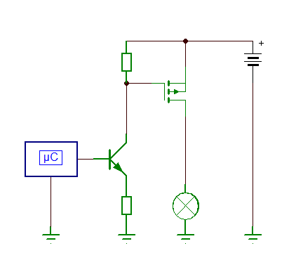

artur78 schrieb: > So wie hier unten?: Nein. > und so würde es nicht gehen? Nein, geht auch nicht. Aber so wie im Anhang. Anstelle des P-MOS geht auch ein pnp-Darlington.
#3607209
artur78 schrieb: > So wie hier unten?: > http://jeelabs.org/2012/11/12/high-side-switching/ Ah, hatte nur das obere Bild auf dieser Seite angesehen, das untere würde gehen. Allerdings würde ich die Basisstrombegrenzung so nicht machen, sondern wie in meinem Bild den Emitterstrom begrenzen. Damit kann man dann auch den Pegel am Gate einstellen, wenn man mal größere Spannungen als Ugsmax als Lastspannung hat. Außerdem muss der µC so weniger Strom liefern.

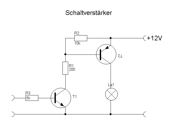

artur78 schrieb: >Mein unbedingtes MUSS ist, das ein Kontakt der Birne auf Masse liegen >muss. Hier ist ein Vorschlag.

R1 und R2 sollen denke ich einen Spannungsteiler für Ube bilden. T2 ist ein üblicher PNP? Durch die Lampe werden ca. 1.5A fließen.. Vielen Dank schon mal!
artur78 schrieb: > Durch die Lampe werden ca. 1.5A fließen.. ...und beim Einschalten ca. 18A.

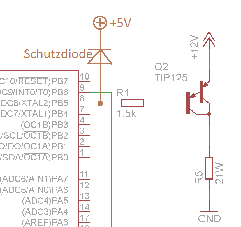

Hallo, ich habe es wie Günther Lenz mit einem NPN und einem PNP Transistor aufgebaut. Es funktioniert. Ich habe es auch mal nur mit einem PNP Darlington, wie im Anhang zu sehen, aufgebaut. Geht auch. Spricht etwas gegen einen TIP125?
a. l. schrieb: > Ich habe es auch mal nur mit einem PNP Darlington, wie im Anhang zu > sehen, aufgebaut. Geht auch. Glaub ich nicht.
H.Joachim Seifert schrieb: > a. l. schrieb: >> Ich habe es auch mal nur mit einem PNP Darlington, wie im Anhang zu >> sehen, aufgebaut. Geht auch. > > Glaub ich nicht. Die Lampe wird leuchten, aber sich nicht ausschalten lassen. Außer er versorgt den µC mit Vdd=+12V, Vss=+7V.

Ich sollte hinzufügen, dass ich es zum Testen nicht mit einem µC schalte, sondern mit 5V über einen Spannungsteiler an 12V. Basiswiderstand hat 10k.
Beim µC wird's aber nicht funktionieren. Stell dir mal eine Diode zwischen Basiswiderstand und +5V vor. So eine ist im µC eingebaut. Deshalb wird immer, unabhängig davon was du mit dem Pin machst Strom der +12V über die Basis nach +5V oder Masse fließen.
