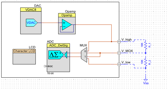

mein Projekt befindet sich nun in der Startphase und ich habe mich ein
erstes mal am programmieren versucht, leider mit mäßigem Erfolg.
Ich benutze einen PSoC 5LP mit der Softwar PSoC Creator 3.0
Ich habe extern einen Spannungsteiler aufgebaut mit einem
Referenzwiderstand RRef und einem zu messenden Widerstand RMOX
Code und Top Design sind im Anhang...leider bekomme ich keine
brauchbaren Ergebnisse auf dem LCD ausgegeben aber ich bin ratlos woran
es liegt.
Evtl kann mir ja jemand weiterhelfen oder ein paar Tipps geben.
Viele Grüße
> es liegt.
Dann stell das ab (das ratlos sein).
Wenn du nicht weißt, wie und warum sich ein ausgegebenes Ergebnis
ergibt, dann sieh dir halt die Einzelteile an, aus denen du das Ergebnis
berechnest.
Dein Endergebnis berechnet sich aus den Werten für V0COUNTS bzw.
V1COUNTS. Also sieht man sich die mal an, ob die plausibel sind. Diese
Werte rechnest du um in Millivolt, in den Variablen V0 bzw. V1. Also
wird man sich auch die mal ausgeben lassen und zb. mit den tatsächlich
gemessenen Spannungen an den Widerständen vergleichen.
Und so tastet man sich im Programm weiter, bis man den Bereich, in dem
der Fehler entsteht eingegrenzt hat. Du hast ein LCD, du kannst dir dort
Variablen ausgeben lassen - dann tu das. Es ist nicht bei Strafe
verboten, dass man sich auf seinem Ausgabegerät in der Entwicklungsphase
mehr als lediglich das Endergebnis ausgibt.
Aber ein Programm zur Gänze schreiben, in der Hoffnung, dass alles auf
Anhieb funktioniert und man lediglich mit dem Endergebnis rausfinden
kann, was schief läuft - das ist naiv. Das ist dann auch der Punkt, an
dem die Neulinge 'ratlos sind'.

Gut das habe ich auch schon versucht. Ich dachte dass ich evtl grobe
fehler im code habe oder es gar keinen sinn ergibt was ich da
geschrieben habe. Die Feinheiten in den einzelnen befehlen soll mir
biemand erklären oder gar lösungen geben. Ich will es ja selbst lernen.
Aber wenn ich deinen Beitrag so lese dann bin ich ja gar nicht auf dem
schlechtesten weg
