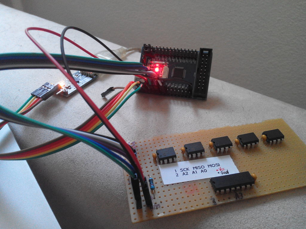

Zunächst habe ich serielle Konsole/USART nicht hinbekommen, als ich
meine RAM-Bank aus fünf Modulen 23LC1024, die über einen 74HC138 via
drei Pins auf !CS angesprochen werden, einfach im sequentiellen Modus
vollgeschrieben und wieder ausgelesen sowie verglichen habe. Da habe ich

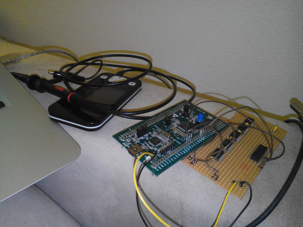

einerseits Zeitmessung mit Spielzeug-Oszilloskop gemacht (DSO Nano 201)
und mir die Ergebnisse via LED blinken lassen.
Heute habe ich dann doch Ausgabe auf serielle Konsole hinbekommen (man
darf RX/TX nicht beliebig remappen? Ach.). Dort klappte kurze Zeit auch
Lesen und Schreiben auf alle fünf Module. Zwar gab es Auslesefehler und
die Module wurden somit als Defekt gemeldet, aber es lief.

Chip Select läuft richtig. Werde nochmal auf DIV255 mit dem DSO Nano
SCK, MISO und MOSI abprüfen, aber habe da keine Hoffnung, den Fehler zu

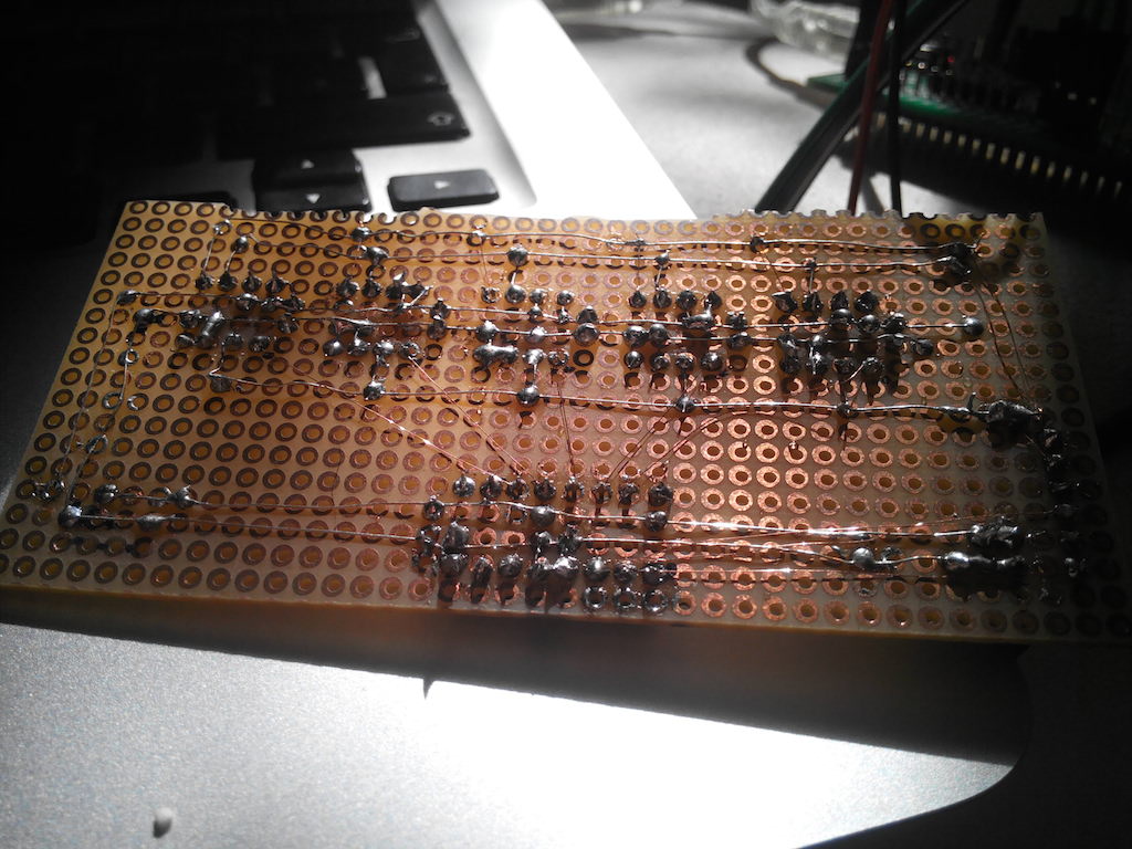

finden. Meine DuPont-Stecker-Hülsen sind heute angekommen, habe die
Anschlusskabel damit neu abgepatcht. Elektrischer Kontakt ist damit
wesentlich solider als mit den bisher mmissbrauchten Aderendhülsen und
die Zugentlastung äußerst willkommen.

Bin inzwischen weiter. SPI-Div-4 als Takt, der Rest relativ egal, in die
MISO-Zuführung mal noch einen 10k-Pull-up eingelötet. Jetzt liefert mir
die Bank Daten. Anstatt: 0 1 2 3 4 bekomme ich derzeit jedoch 255 255
254 255 0. Habe durch Spielereien mit den Schleifen auch mal 254 255 0 1
2 geschafft. (Nur die ersten 5 Bytes der jeweiigen Bank mal ausgegeben.)
Sicherheitshalber am Arduino gegengetestet, da läuft das Modul
einwandfrei. Wobei mich die Signale dort etwas wundern. Hätte sowohl auf
MISO als auch auf MOSI gleichzeitig Signale erwartet. Auf dem Arduino
jedenfalls ist das wie unidirektional bei write/read. Bei der jetzt halb
funktionierenden stm32-Variante habe ich noch nicht gegengeprüft, bei
den zuvorigen Null-Ergebnissen war auf jeden Fall MISO wie tot;
"rauschen" auf 1/10 des sonstigen Signalpegels.

Durch die Stiftleiste bin ich dazu gekommen, die RAM-Bank etwas hübscher
umzuarbeiten. Die handgeklöppelten Klingeldrähte für die CS-Anschlüsse
und weitere mussten Kupferlackdraht weichen; auch der Saitenschneider
hat seine Schuldigkeit getant und die Pins der Kerkos abgetrennt. Dann
noch den Dymo befragt, ob er nicht eine Beschriftung beisteuern mag,
falls ich das Ding in zwei Tagen noch mal woanders anstecken möchte.
Im Anhang der umgearbeitete Hauptprogrammteil main.c - im Wesentlichen
heißen die GPIO-Optionen anders, einige Register ebenfalls, war etwa
frickelig umzuarbeiten. Die .h blieb gleich. Als Projekt sollte man
jetzt ein Template für eine STM32F10x-Anwendung in Eclipse nehmen und
das vorbefüllte Beispielprogramm dann rauslöschen. Damit sind alle
#includes gleich korrekt.
Als Eye-Candy auch noch das billige STM32F103-Board (grade mal doppelt
so breit wie ein Arduino Nano) zusammen mit der RAM-Bank und Bilder von
der überarbeiteten Platine.
Vielleicht hat noch jemand eine Idee, was mit SPI da schief läuft, dass
das Tempo nicht so ganz passt?

von Dirk K. (dekoepi)
Ohje, DMA wollte ich mich zwar auch heranwagen, aber erst, nachdem ich
das vollständig lauffähig ohne habe ;) Mein DSO Nano ist ein Spielzeug,
dafür nicht geeignet. Habe aber ein Cypress EZ-USB-Dev-Board im Zulauf
und kann damit mal in etwa drei bis vier Wochen draufschauen.
