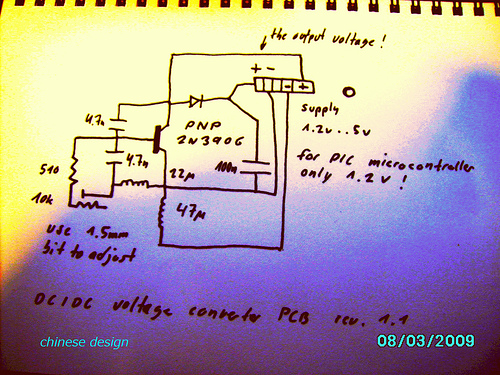

Kann z.B. 12v (bei geringem Strom) aus 2x 1.2v Batterien erzeugen.
Das ist eine recht einfache Schaltung mit 1 Transistor und 2 Spulen.
Ist auch einstellbar.
9v Blockbatterien lassen sich ersetzen.
12v Relais lassen sich an 5v betreiben.
LEDs lassen sich mit 1.2 Batterie betreiben.
Und vieles mehr. Der Ausgansstrom ist auf ca. 10 bis 20mA begrenzt.

die Schaltung ist dem sog. Joulethief sehr aehnlich, bzw. kann auch so
abgewandelt werden.

Das Problem bei 1 Transistor Sperrschwingern wie dem Joule Thuef ist ja
nicht die Verdrahtung der Bauteile, das lässt sich notfalls fliegend
machen, sondern die Auswahl der Bauteile die zufällig zusammen schwingt
und zufällig auch noch Energieüberschuss produziert.

BC327-25
47uH
100uH
4.7nF x 2
510 Ohm - 20K Ohm
Verwende ich als Spannungsversorgung fuer einen Transistortester, mit 1x
1.2 volt. Eigentlich sollte ich 2 Euro nehmen per Platine (allerdings
die Pads fuer die SMD Diode sind nicht richtig, also zu geringer
Abstand, und der Aufdruck ist nicht so gut).
Schaltplan gibts vielleicht auch noch.

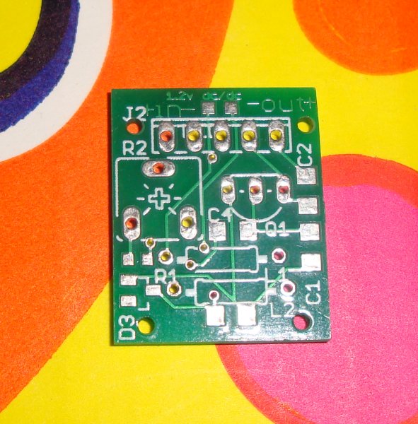

von Takao K. (takao_k) Benutzerseite
Der Begrenzungswiederstandd fuer den Einstellregler ist sehr klein,
0805, und ohne brennt die Schaltung halt durch.
Daher auch nur 1 Euro. Ich habe daraus gelernt fuer das Layout- nicht
mehr soviel Platz sparen, das bringt es nicht, macht nur Probleme.
Aufdruck richtig ausarbeiten.

Wie sieht denn der Standby-Verbrauch deiner Schaltung aus?
Gerade das ist im Batteriebetrieb besonders wichtig.
P.S. Ohne Schaltplan wird keiner dein Platinchen kaufen.

Kommt darauf an wie es eingestellt ist, allerdings ist schon mit ca. 1
oder 2 mA zu rechnen.
Schaltplan habe ich irgenwo noch (damals anderer Computer), oder halt
neu zeichnen.

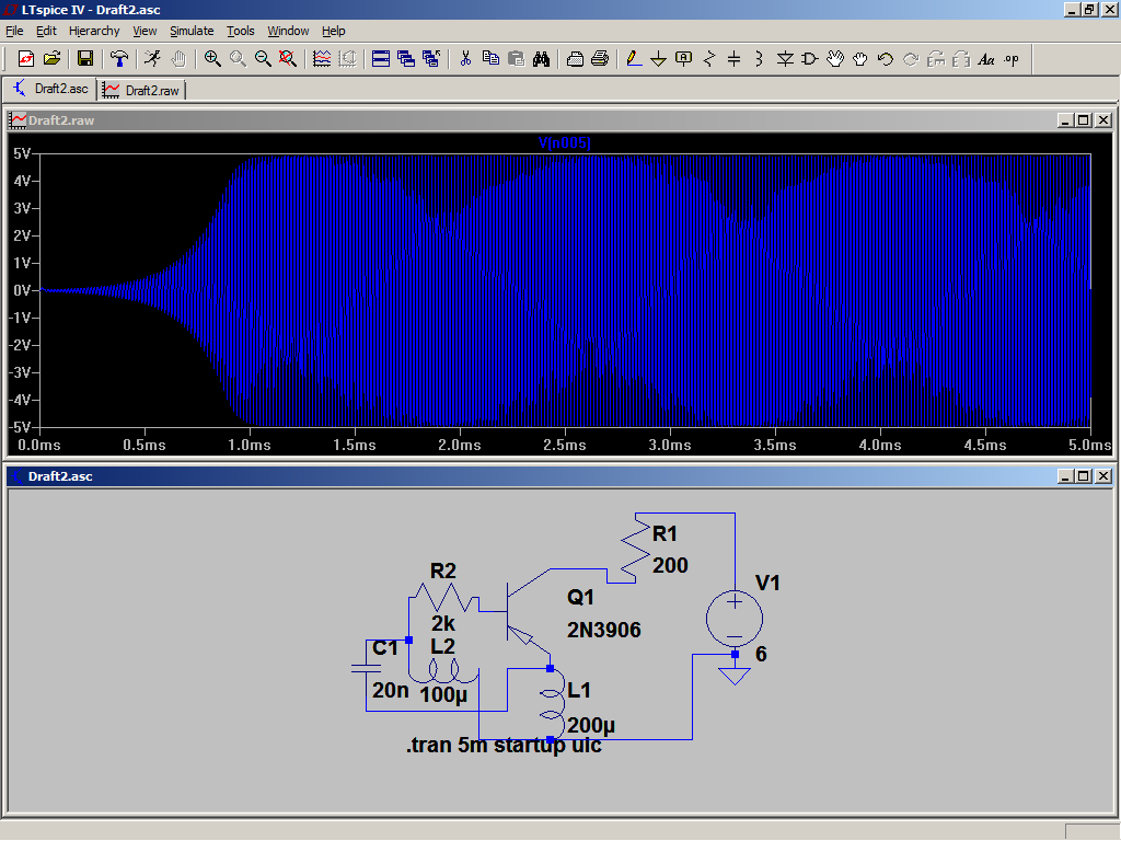

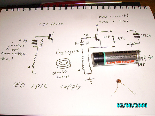

Geht eigentlich jeder beliebige RF Induktor (also kleine Drosseln die
fuer Radioschaltungen gedacht sind, und SMD Bauformen).
2n3906 geht auch.
Die Schaltung war urspruenglich mit einem NPN aufgebaut, also
sinngemaess auch 2n3904.
Statt der induktiven Kopplung (gemeinsame Wicklungen) wird ein
kapazitiver Spannungsteiler verwendet.
Der Arbeitspunkt laesst sich ja auch einstellen. Bei manchen
Transistoren reisst die Schwingung schon recht schnell ab, bei anderen
gehen auch mehr als 20 KOhm (der Leerlaufstrom ist dann nur gering).
Laesst sich ja heutzutage mit LTSpice simulieren...
12 und 22uh gehen auch, oder 220 und 470. Nur dass Verhaeltniss sollte
1:2 sein.

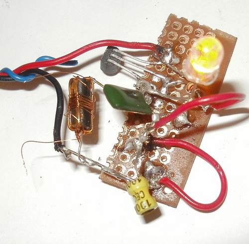

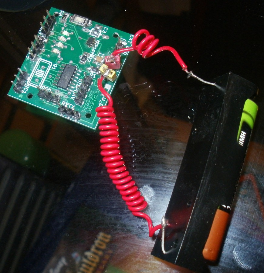

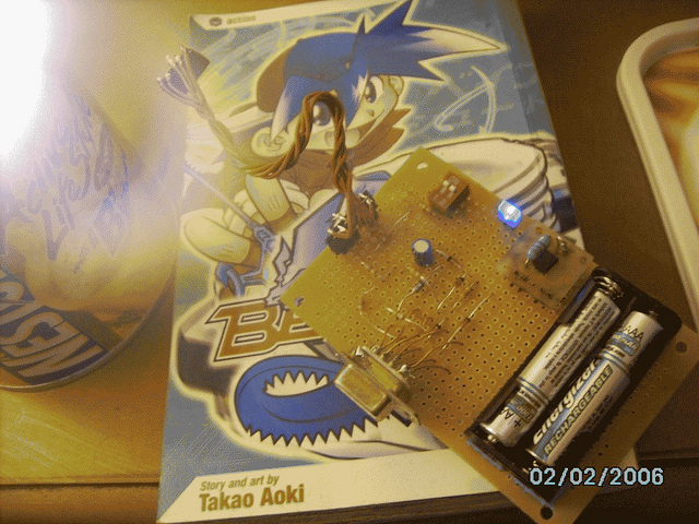

So, hier mal ein paar Bilder.
Das gruene PCB hab ich zum ersten Mal am 10.3.2011 getestet.
Mit einem MCP1640 (den aber schon davor ausprobiert).
Der Wirkungsgrad ist gut, also gehts mit einer Batterieladung ca. 2
wochen.
Die "Ugly Bug" Schaltung mit dem gelben Induktor ist eine
Weiterentwicklung, braucht nur noch einen Kondensator. Hier habe ich die
induktive Kopplung direkt durch kapazitive zu einem 2. Induktor ersetzt.
Ist auch PNP.

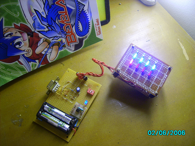

Das Board mit RS232 und der blauen LED ist ein PIC Programmer, da sitzt
die Vorgaengerversion von dieser Platine drauf, alles SMD. Diode aber
sehr klein und schwer aufzumontieren, wollte ich dann nicht mehr.
Auch wirklich einmal verwendet um einen PIC16F716 zu programmieren + die
Schaltung mit 2x AAA zu betreiben.
Und noch ein screenshot von der Simulation, da fehlen ein paar
Bauelemente, aber im Prinzip dasselbe, das Layout ist genaus dass auch
diese Bauteile so enthalten sind.

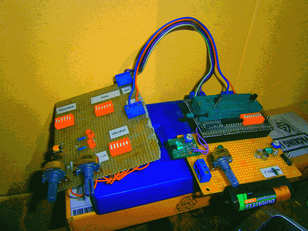

Schaltplan gibt jetzt auch noch dazu. Ist von der 1. Revision, aber
identisch, bis auf die LED.
Transistortester welcher ein solches PCB verwendet, kann dann im 3M
Sockel eingesteckt werden. diskret fuer NPN nachgebaut (das war
uebrigens sehr merkwuerdig, als NPN mag die Schaltung keine
Kondensatoren).
Links ein 2. Transistortester, der Basisstrom und die Basisspannung
koennen eingestellt werden, ausserdem kann die Pinbelegung ermittelt
werden.
Auch noch eine Demonstration, die PIC Schaltung wird direkt von den 2
Batterien betrieben (braucht ja auch min. 4.5 V beim Programmieren).
jouletheif Schaltplan gibts auch noch.
Hier ein moderner IC, MCP1640
Alles inclusive.
