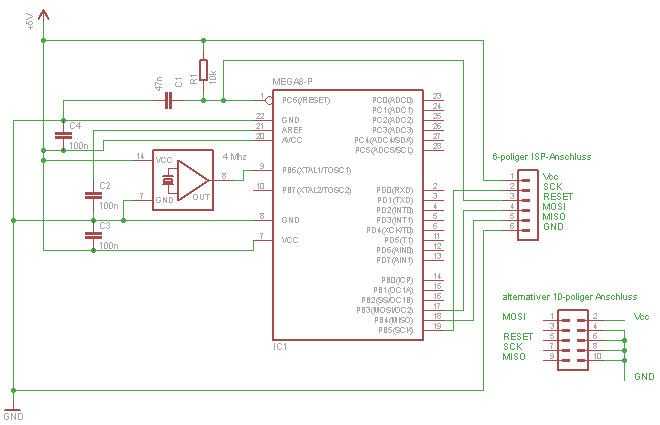

Guten Morgen,
ich habe nur eine kurze Verständnisfrage..
(nebenbei ich bin blutiger Anfänger)
Der Kondensator C1 soll laut Beschreibeing ebenfalls dazu dienen den
Eingangslevel am Resetpin effektiv auf Low zu halten.
Wie kann ich mir das genau vorstellen, Kondensatoren sind doch dafür
gedacht Spannung /Energie zu speichern und wieder abzugeben. Wie aber
kann der Kondensator dabei helfen ein Pegel auf 0 zu halten?
Gast #3608206
Auch dieser (wie jeder andere) µC benötigt eine minimale Low-Zeit am
Reset-Pin damit der Reset sauber ausgelöst wird. Siehe Datenblatt.
Der Kondensator garantiert bei richtiger Dimensionierung
im Worst-Case-Fall immer eine längere Low-Phase, als die im Datenblatt
minimal verlangte.
Gast #3608222
Ja, für Reset-Impulse die das laufenden Programm unterbrechen sollen,
z.B. von einem Taster.
Beim Powerup greift sowieso die interne Logik mit der einstellbaren Zeit
nach welcher der Controller aus dem Reset gelassen wird.
Ein Reset-Taster ist komplett überflüssig solange man durch den nicht
z.B. in den Bootloader springen will.
