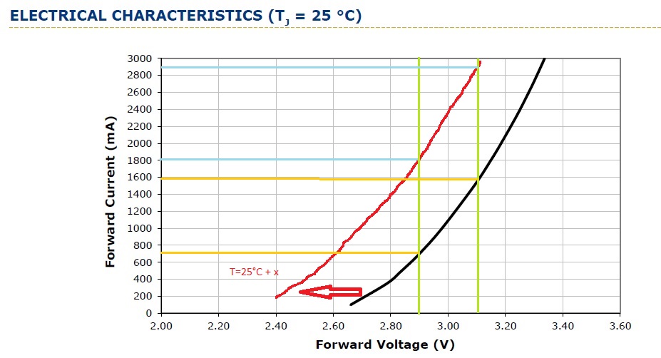

mal wieder ein Frage zur LED....
Es geht um folgendes:
Eine Tauchlampe hat eine CREE XM-L T6 LED
(http://cree.com/LED-Components-and-Modules/Products/XLamp/Discrete-Directional/XLamp-XML)
und wird regulär mit 4xAA Batterien (á 1,5V) betrieben. Die Spannung,
die
an der LED (Vorwiderstand vorhanden) im Betrieb anliegt, liegt hier bei
ca. 2,89V. Der Strom müßte gem. o.g. Datenblatt bei ungefähr 750mA
liegen.

Die LED ist für Betriebsspannung bis max. 3,35V/3A Dauerbetrieb
ausgelegt,
d.h. die Spannung als solches wäre nicht das Problem.
Die Wärmeentwicklung soll hier einmal unberücksichtigt bleiben.
Ich hätte also als Leistungswerte der LED dann:
1) 2xAA á 1,5V = 3,0V/1.100mA
2) 2xAA á 1,6V = 3,2V/2.100mA
3) Ein weiterer Gedanke wäre es, 3xAA Akku Ni-MH Akkus á1,2V = 3,6V mit
einem Batterie Dummy 14x50mm aus Alu Rundprofil zusammen mit einer
Schottky-Diode Type 1N5822
(http://www.pollin.de/shop/downloads/D140432D.PDF) (die
habe ich halt gerade zur Hand) zu nutzen. Die Spannung wäre hier durch
den Leistungsverlust der Diode dann unter bzw. "um die" 3,35V und ich
hätte den max.Strom auf 3A bedingt durch die Diode begrenzt.

@hartl: ja, so eine Baugruppe wäre schon interessant - nur leider vom
Platz her nicht realisierbar... :-(
@Harald: Ich weiß, LED mit und ohne Vorwiderstand ist ein
Dauerthema...nur so 100% einig ist man sich nie...die einen sagen so,
die anderen so...
Aber kann der hohe Strom nicht vernachlässigt werden? Gehen wir doch mal
von den 3V, wo die Leistungsaufnahme der LED bei 1100mA liegt, aus.
Um es nicht unnötig kompliziert zu halten...ist es nicht so, daß
a) bis zur max. Leistung(A) noch 1900mA "Luft" ist?
b) die max. Leistung von 3.000mA bei 3,35V abgerufen wird? Wir ja aber
nur 3V über die Batterien zur Verfügung stellen
c) die LED entsprechend ja auch einen eigenen (variablen) Widerstand
bildet? Reicht dieser in Verbindung mit dem Innenwiderstand der
ganz herkömmlichen Batterien vom Supermarkt nicht aus? Weiter ist da
ja noch der Batterie Dummy aus Alu, der einen Widerstand bildet - wenn
auch einen sehr geringen (2,65 x 10−²Ohm mm²/m (lt. Wiki)
d) wäre die ganze Sache nicht mit z.B. der o.g. Schottky Diode (40V/3A)
aus der Welt? (bzw. im Worst Case mit einer Feinsicherung 3A)
Wo ist der Fehler in den Gedanken?
> bildet?
Ja genau und zwar stellt die LED einen Heißleiter da der immer besser
leitet je wärmer er wird und desshalb immer wärmer wird und desshalb
immer besser leitet ...
Nö, denn der ist auch variabel und niedrig wenn die Batterie voll ist
und hoch wenn die Batterie leer ist. Und je nach Batterie
unterschiedlich.

@ Florian E. (flooo)
>Und "ja" es geht tatsächlich nur darum 2xAA Batterien in Reihe (=3V)
>als Stromquelle zu nutzen
Warum? Kein Geld für die restlichen 2?
Ja, man kann es machen, weil der Innenwiderstand der Zellen den Strom
begrenzt. Allerdings mit dem Ergebnis, dass deine LED am Anfang sehr
hell ist und sobald die Batterien vielleicht auf 90% entladen sind
DEUTLICH dunkler werden. Eben das verhindert der Aufbau mit 4 Zellen und
Vorwiderstand, dort kommt man vielleicht auf 50% oder so.
Optimal ist ein passender Schaltregler, aber da Geiz geil ist, werden
die 2 Euro eingespart.

Gast #3607967
Schau doch mal ins Datenblatt der von Dir geposteten LED. Da siehst Du
auf Seite 5 die Diodenkennlinie. Ich werde mal versuchen Dir es mit
Hilfe der Diodenkennlinie zu erklären.
Nehmen wir mal an, die Batteriespannung liegt zwischen 2,9V und 3,1V
(was nebenbei bereits sehr gutmütig ist). Die Betriebsspannung ist
dargestellt durch die grünen Linien. Du kannst der Kennlinie nun
entnehmen, dass sich bei 25°C Junction-Temperatur (=! Gehäusetemperatur)
ein Diodenstrom (der ja lediglich durch den Innenwiderstand der Batterie
begrenzt ist - also quasi gar nicht) zwischen 700mA und 1,6A einstellen
wird (orange).
Die Diode wird sich nun zwangsläufig erwärmen. Hierbei verschiebt sich
die Kennlinie nach links (Heißleiter). Bei gleichbleibendem
Betriebsspannungsbereich wird der Strom nun irgendwo zwischen 1,8 A und
2,9 A einstellen (hellblau). Da die Diode nun zwangsläufig heißer wird,
wird sich die Kennlinie weiter nach links verschieben, was früher oder
später zur Zerstörung der Diode führen wird!
Fazit: Muss es billig sein und kommt es nicht auf den Wirkungsgrad an,
nimm einen Vorwiderstand. Soll es etwas professioneller und effizienter
sein, nimm eine KSQ!
Eines sollte klar sein, eine Diode gehört NICHT an eine Spannungsquelle
- niemals!
Ich hoffe, ich konnte helfen!
