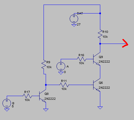

Manni schrieb:
> Guten Tag,
> ich würde gerne folgende Logik mit Transistoren aufbauen:
> A   B   Out
> 0   0    1
> 0   1    1
> 1   0    0
> 1   1    1
> Was würdet ihr vorschlagen?
Das du das machst?
Wenn man B invertiert, landet man bei
  A  !B   Out
  0   1    1
  0   0    1
  1   1    0
  1   0    1
und das ist nichts anderes als ein NAND.
Du suchst also im Web nach Inverter und NAND, bzw. wie man die mit
Transistoren realisiert.

HUhu,
danke schonmal. Wie veroder ich denn über eine Diode?
Ich habe jetzt mal sowas gebaut, taugt das was?
Ansonsten schaue ich mir die schaltung von karadur nochmal an.
Danke

Hallo
bei IC Eingang geht meine Version auch. Die Verarbeitung im uC ist aber
evtl. eleganter.
