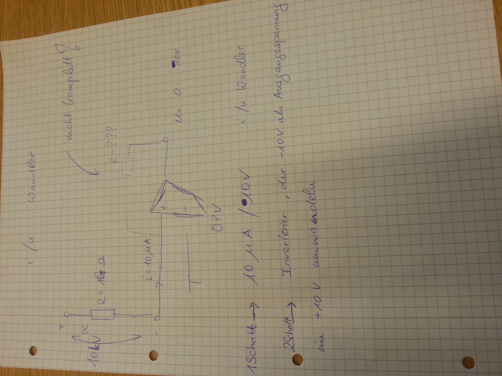

>kann mir jemand vielleicht helfen ,wie ich eine Schlatung  die,ein
>eingang strom 10micro Amper und  -10V ausgang spannung hat .aufbauen
Wo ist das Problem? Ist doch schon alles gezeichnet. Die Rechnung sollte
dich hoffentlich nicht überfordern. R = U / I.
Das Ganze ist ein Transimpedanzverstärker. Funktioniert letztendlich wie
ein invertierender Verstärker.
Joh, nur dass es in der Handzeichnung falsch ist und nicht funktionieren
wird.
Immerhin bleibt Hammami jetzt noch die "Herausforderung", den
Unterschied zwischen seiner Skizze und einem funktionierenden
Transimpendanzverstärker rauszufinden ;-)
Die 10kV werden dem OPV schon Beine machen..
:-D
#3610133
@ Schmunzler (Gast)
Ist immer noch 1GOhm dazwischen. Dennoch ist diese (fehlerhafte)
Prinzipschaltung nicht wirklich praxistauglich. Zumindest eine
Klemmdiode am Eingang wäre empfehlenswert.
