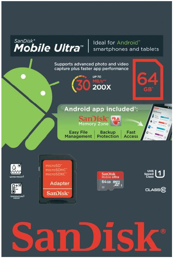

ich habe mir für mein Aldi Tablett E10320 eine 64GB Speicherkarte
gekauft.
Wenn ich die in das Tablett stecke, braucht es erstmal unheimlich lange,
so ca. 20 Minuten bis die Meldung von
"Speicherkarte wird untersucht" nach
"Speicherkarte leer oder nicht lesbar wechselt"
Ich kann dann nichts auf die Karte schreiben, die Größe von 64GB wird
nicht angezeigt.
Was tun?
Soll ich die Speicherkarte erst mit dem Laptop auf NTFS formatieren?
Kann die auch von Android formatiert werden?
Pink Shell schrieb:> Ja, MicroSD ist soviel ich weiß nur bis 32GB spezifiziert.
Nein. Bis 32 GB ist es eine SDHC- (oder micro-SDHC-)-Karte, jenseits 32
GB ist es eine SDXC- (oder micro-SDXC-) Karte.
Die abgebildete Karte ist eine micro-SDXC-Karte, und ganz sicher
standardkonform, SanDisk ist kein Krempelhersteller.
Wenn das Tablet mit der Karte nicht zurechtkommt, obwohl es als
SDXC-Kompatibel spezifiziert ist, dann dürfte das Problem am Tablet
liegen -- oder die Karte defekt sein.
Auch eine Möglichkeit: Die 64GB-Karte kommt mit exFAT vorformatiert,
dein Android mag das evtl. nicht.
=> Versuch die Karte mit FAT32 zu formatieren.
Wenn deine Tablette eine Formatierungs-Funktion anbietet, evtl. gleich
mit der.

Habe die Speicherkarte mit dem Laptop formatiert,
vorher war die Formatierung eFAT jetzt NTFS
Das Tablett erkennt jetzt die 64GB Speicherkarte.
Jubel
Aber leider:
1. Galerie (eine Bildbetrachtungs-App) kennt die Speicherkarte nicht.
2. ES Explorer wird ab und zu beendet wenn ich auf der Speicherkarte in
einen Ordner gehe, der Fotos enthält.
