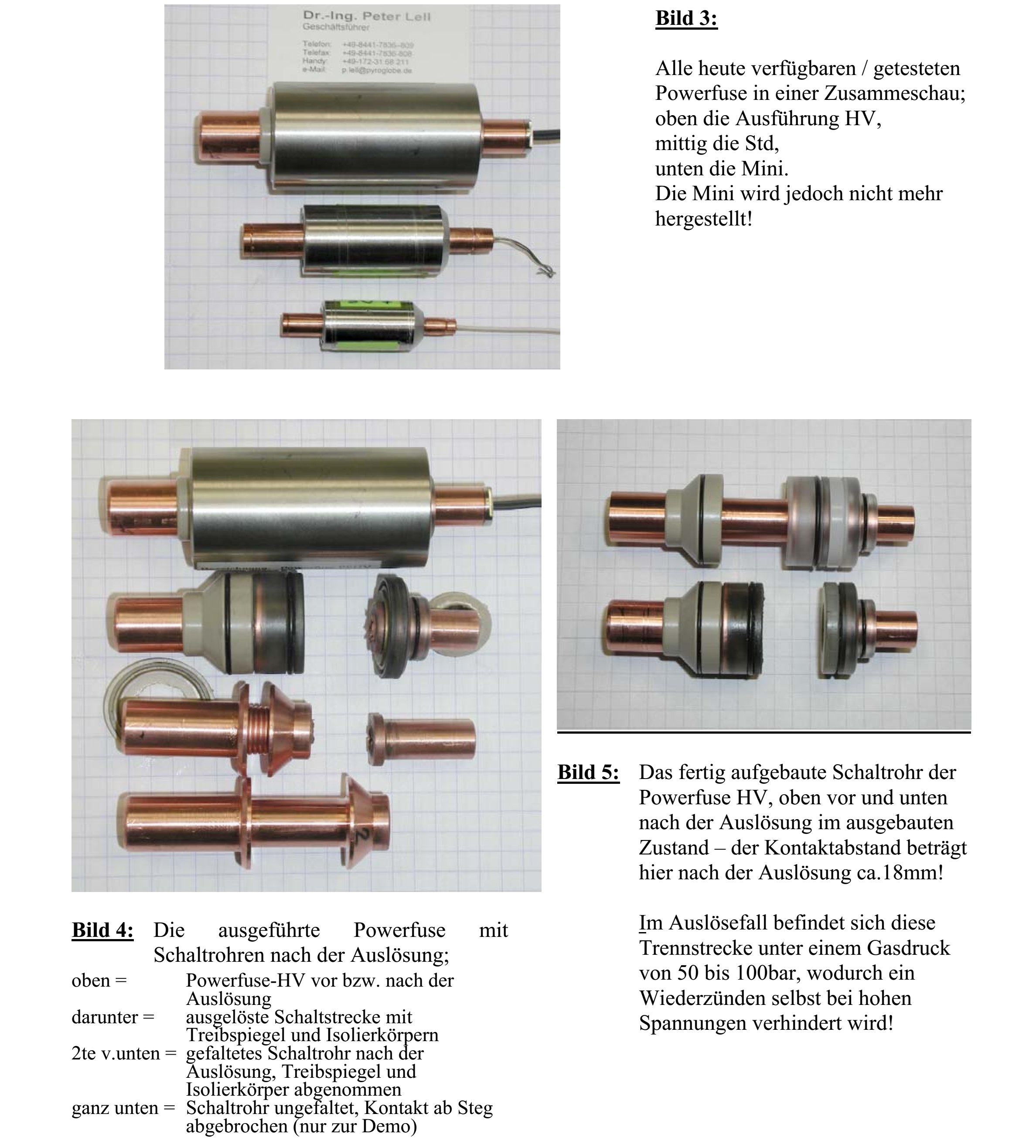

- Vielleicht gibt es aber auch Sicherungen mit einer kleinen
Sprengladung dabei, die man mit einer geringen elektrischen Leistung
zünden kann. Kenn jemand sowas?
Gibt es sonst noch brauchbare Vorschläge?

Klar, schau Dolch mal bei modernen PKW... Da gibt es sowas an der
Starterbatterie und wird beim Unfall gezündet, um die Brandgefahr zu
verringern.
Gruss, ingo

Gibt es. Sowas wie Airbag Sprengladungen. Hab aber keine Links dazu.
von hp-freund (Gast)
http://de.rs-online.com/web/p/schutze/7194969/
So etwas schaltet auch - schmerzfrei ;)

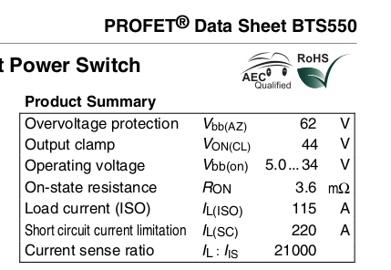

von Max D. (max_d)
160A sind für MOSFet jetzt nicht soooo krass.
Modellbauregler für diesen Strom wiegen ~100g (siehe hier:
http://hobbyking.com/hobbyking/store/__22406__Turnigy_AquaStar_160A_Water_Cooled_ESC.html)
und die müssen das dreiphasig machen.
Mosis kann man ja schön parallel schalten.
Z.b: 4 IRLB8721 parallel: Gesamtwiderstand ~2,2 mOhm, gibt 56 W Abwärme
bei 3,8 kW Leistungsentnahme => 14% Verlust. Sollte das zu viel sein
einfach noch ein paar mehr (kosten selbst beim C nur 1€).
Zum schnellen Abschalten einfach das Gate mit einem kleineren Mosi
"runter-reißen" und vor wiedereinschalten stromfreiheit herstellen...

von Peter II (Gast)
oder
http://www.irf.com/product-info/datasheets/data/irl6283mpbf.pdf
0.5mOhm -> 13W Verlust. Davon 4 Stück und schon wird es kaum noch warm.
von Max D. (max_d)
13 W wird vmtl. auch die Sicherung verpulvern, irgendwas muss den Draht
ja schmelzen. Ersetz die doch gleich mit (also die Mosis bei 160A
sperren lassen). Du wirst Platz und Leistung sparen ....

von Karl Z. (griffin27)
Vielen Dank erst mal an alle kompetenten Beiträge.
- Relais/Schütz fällt wegen des Eigenstrombedarfs weg.
- MOSFET theoretisch denkbar. Das Problem hier sehe ich in der
Schaltverlustenergie - wenn man im schlimmsten Fall 450A schalten muss.
Besonders wenn man mehrere parallel schalten möchte. Außerdem muss ich
ja für beide Stromrichtungen schalten können. Insgesammt scheint das
wieder recht aufwendig.
- IS-Begrenzer: Das ist schon ziemlich genau das was ich suche. Halt für
einen anderen Leistungsbereich, und weit kleiner. Die NH-Sicherung hat
ca. 3x4x6cm und ist schon ziemlich am Limit des Platzbedarfs.
- Den Ladestrom separat zuführen und schaltbar machen hilft halt nix
gegen Tiefentladung. Sowas hab ich schon in das Ladekabel integriert,
die Funktionalität muss jedoch die Batterie selbst haben. Denn ein
separater Ladeanschluss hindert ja nimanden daran, die Batterie über die
Hauptanschlüsse zu laden.
- Das Prinzip des FI-Schutzschalters kommt meiner Lösung auch schon
recht nahe. Problem ist hier wieder, wie Peter II schon geschrieben hat,
die Schaltleistung bei DC.
@Ingo: weißt du zu den Autobatterie-Unterbrechern noch mehr? Das scheint
die Lösung zu sein.
Das ganze ist für ein Gefährt (kein "viel Blödsinn" :-) ). Hier wird
viel Leistung auf kleistem Raum benötigt. Daher die eigene Fertigtung
der Batterie. Gehen tuts jetzt noch um die Zertifizierung entsprechend
der Gefahrgutvorschriften für den Transport (ADR, IATA, UN3480,
UN38.3-Tests, ...).
lg, Karl

von Klaus (Gast)
Karl Zeilhofer schrieb:
> In einer selbst entwickelten 24V Hochleistungsbatterie (mit
> Überwachungselektronik) hab ich eine 160A NH-Sicherung.
> Die Batterie ist für 450A Spitzenstrom ausgelegt. Deswegen hab ich kein
> andres trennendes Element außer der NH-Sicherung im Stromkreis.
Wie hoch ist der typische Strom? Könnte da ein Profet passen?
Mfg Klaus

von Reiner O. (elux)
Marc P. schrieb:
> Wenn Du den wegsprengst, dann sind die Splitterchen auch etwas dicker.
Klar, es darf ja auch nur TNT verwendet werden...
Sie mal bei Daimler nach, beim 212-er Diesel ist vorne rechts im
Batteriemanagement eine Pyrosicherung drin, die dürfte im beschriebenen
Bereich liegen. Und die gibts auch als ET.
ABER:
Bei der Frage nach dem Preis gut anschnallen und Sauerstoff
bereithalten!
UND:
Du brauchst tatsächlich einen "kleinen" Sprengstoffschein und
"betrieblichen Hintergrund", sonst "no way"...
Gruss aus Beijing
Elux
Es freut micht, dass sich so viele gute Beiträge hier sammeln!
als brauchbar erscheinen mir
1) Powerfuse oder Pyroswitch, also genau das was ich gesucht habe.
Derzeit hab ich noch keinen Preis bwz. detailierte Infos.
2) Ein motirisch betriebener Batterieschalter wie von hp-freund gepostet
http://www.ebay.de/itm/Bep-701Md-Mini-Battery-Switch-275-Amp-Continuous-Motorized-/271417993862?_trksid=p2054897.l4275
Die Vorrichtung muss ja nicht schnell sein. Überladung bzw.
Tiefentladung passieren nicht plätzlich.
3) Eine Art Fehlerstromschutzschalter: Händisch einschaltbar und per
Stromimpuls ausschaltbar. Vielleicht gitb es da ja was passendes für
einen ähnlichen Zweck
Zur Batterie:
Für 10s kann sie ca. 2.8kA (bei überbrückter NH-Sicherung)
Der Kurzschlussstrom liegt theoretisch bei ca. 8kA
Der durchschnittliche Strom liegt bei extermer Belastung bei 120A.
Üblicherweise bei ca. 20A (gemittelt über die Entladedauer).

ich bin nun fündig geworden bei der Fa. PyroGlobe GmbH.
Die stellen genau solche Sicherungen her, nach denen ich gesucht habe.
Eine Sicherung für ca. 300A, und ist über einen elektrischen Zünder zu
sprengen.
Anbei ein Bild mit verschiedenen exemplaren aus deren Sammeldatenblatt.
Hier meine Notizen aus einem Telefonat mit dem Geschäftsführer Dr. Peter
Lell:
  Es gibt 2 Versionen:
    PowerFuse STD mit 200-300A und 250V
      (20mm durchmesser x 40mm lang)
      dauerstrom ist 150A
    PowerFuse HV mit 1kA, 1kV
      bis 500A Dauerstrom
  Kein Gefahrgut!
  freigestellt vom Sprengstoff-Gesetz!
  Weltweiter Einsatz und Transport möglich! (Straße, Wasser, Schiene und Luft)
  Mechanischer Anschluss der Leiter:
    koaxial:
      STD: einmal d8mm und d10mm, je ca. 10mm lang
        wird in Klemmblöcke montiert.
  Ist der Auslösestrom einstellbar oder fix vorgegeben?
    fix --> Kennlinie bereits gemessen
  bei 24V Keine Potentialtrennung für Ansteuerung notwendig
    erst ab 150-200V Tründtrafo notwendig.
22
23
  Muster lieferbar?
24
    ja, 2 Stück kostenlos
25
26
  Preis?
27
28
  Lieferzeit?
29
30
  darf ich Informationen im Forum veröffentlichen?
31
    ja gerne!
32
33
34
  Infos:
35
    zwar pyrotechnisch, aber kein Gefahrgut Klasse 1
36
    nach auslösung kann man sie öffnen
37
      ist nichts giftiges drin
38
    Vorschriften (nur diese 3 sind besonders zu beachten):
39
      nur per Lieferschein abgegeben
40
        (nicht internet/theke)
41
      nur für personen über 18 Jahre handhabbar
42
      nicht öffnen
43
    2 große Nachteile:
44
      nur einmal verwendbar
45
      bei kurzschlussstrom von über 1kA/100V keine sichere Trennung mehr
46
        Plasma ab 100-150V
47
          schaltet die PowerFuse nicht ab --> Sicherung schmilzt (Kupfer, und ein Feuerballen kommt dann raus --> gefährliche Situation)
48
    Betriebstemperatur
49
      -30°C...85°C
50
      darunter längere auslösezeit
51
      ab -54°C und darunter gehts nicht mehr
52
      bei 100°C nur einige stunden
53
      ab 120°C zersetzt sich die Sprengladung
54
        (kalt, keine sprengung, bereits nach 10h inertisiert)
55
56
    Schutzscheibe bei Versuchsaufbauten:
57
      günstig: makrolon-Scheiben (Kunststoff), 10mm (Schutzschilde Polizei, Motoradhelmvisir)
58
      kein Plexiglas (Splittergefahr), kein Holz
59
60
61
  PowerFuse (STD oder HV???) wurde getestet mit 24V Akkubank, 3 stück parallel, 2 in serie
62
    LKW-batterie (2000A Kaltstartstrom je Batterie)
63
    3500A, 18-20V (Lastspannung)
64
    hat einwandfrei funktioniert.
65
    Strom wurde geschaltet mit Thyristor
66
    ohmsche Last (edelstahl, 2 Gewindestangen 1m lang,
67
      mit verschiebbarem Kurzschlussbügel, gekühlt in Luft)
68
69
  brereits verkauft:
70
    HV: ca. 200-300 Stück
71
    STD: wenig, kein Interesse der Industrie
Ich warte jetzt noch auf die Musterteile.
Nach den Tests gibts dann weitere Infos.
lg, Karl
