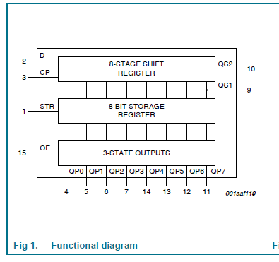

Hallo Leute ich habe folgendes Problem und zwar habe ich die Ping Pong
Platine nachgebaut und diese Größer gemaht und ich habe das Problem
sobald ich bei den Schieberegistern den "OE" Anschluss auch auf VCC lege
dann habe ich einen Kurzschluss. Was habe ich falsch gemacht? und was
ist dieser OE Pin eigentlich ??
Weil wenn ich diesen frei lasse funktioniert nichts.
Mit Freundlichen Grüßen
Raucher91

Das hier (Bild) ist ein Blockschaltbild aus dem Datenblatt. Wo geht da
die OE Leitung hin?
Wenn man jetzt noch weiß, dass OE die Kurzform für "Output Enable" ist
(was man auch aus dem Datenblatt hätte erfahren können), dann lautet die
100000 Euro Millionenspiel Gewinn-Frage:
Was wohl wird die OE Leitung machen?

OE heiß "Out Enable" d.h. die Erlaubnis, die Ausgänge auch freizugeben.
Wenn OE auf L (Masse) läge, wären die Ausgänge in hochohmigen Zustand.
Das nützt Dir ja nichts, für Dich muß OE auf H-Pegel liegen.
Du kannst aber auch im Datenblatt des 4094 die Wahrheitstabelle
angucken,
da siehst Du selbst, was los ist.

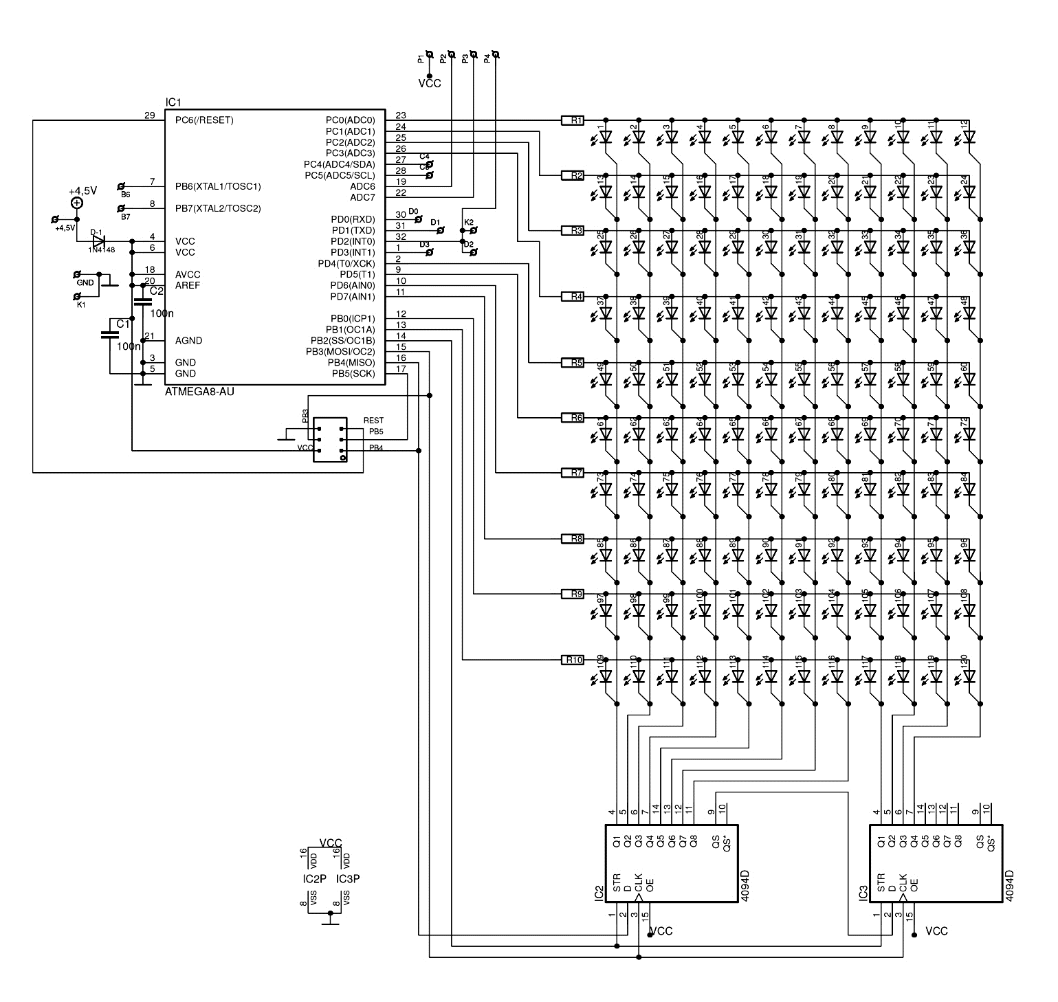

Wenn das einen Kurzschluß erzeugt, dann ist die Schaltung nicht so,
wie im angehängten Bild.
MfG Paul

>Worauf beziehst du dich? Ich bezieh mich auf den Schaltplan im ersten
>Posting.
Da sind 2 Schaltpläne, die sich aber erheblich unterscheiden....
@TO
Hast Du nun den linken Plan (target) gebaut oder den rechten?
Wenn Du in dem Linken OE auf Vcc legen willst, denke daran, daß da der
Kontroller mit einem Ausgangspin (PB3) an der gleichen Leitung hängt.
Wenn Du dem "rückwärts" VCC auf den Balg gibst, macht er dicke Backen.
MfG Paul

Ich bezieh mich auf den ersten Schaltplan im ersten Posting... ;-)
Weil "die Ping-Pong-Platine" vermutlich das hier ist:
http://www.elo-web.de/elo/mikrocontroller-und-programmierung/ping-pong/erweiterung-fuer-die-ping-pong-platine
Und weil der Target-Schaltplan selbstgemalt ist...
Der PB3 geht auf die CLK Eingänge der Schieberegister. Und eigentlich
sind da sowieso alle OE schon hart auf Vcc...
Zudem fehlen mir da die Blockkondensatoren an den Schieberegistern.

Sacht mal, denke ich da so falsch:
Da müssen sich doch im Multiplexbetrieb die armen LEDs einer Reihe einen
gemeinsamen Vorwiderstand teilen. D.h. dann doch dass da
unterscheidliche Helligkeiten rauskommen je nachdem ob ich eine oder
alle LEDs "einschalte". Nun ja, Geiz ist eines, aber jeder LED einen
eigenen Widerstand zu gönnen ist bei den Billigdioden Aufwand der sich
aber IMHO funktional rechnet. Ganz abgesehen davon dass die Diode mit
der niedrigsten Uf dann auch noch den meisten Strom bekommt.
Läuft das in Realität gut oder hinkt die Schaltung nur - so nach dem
Motto: ist halt so. Sieht man den Unterschied im Multiplexbetrieb nicht?
