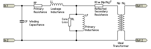

Aus einem Datenblatt habe ich für einen Pulsübertrager folgende werte
erhalten:
Truns ratio 1:2CT
OCL = 20mH
LL = 5uH
Cw/w = 120pF
DCR_pri = 2.65ohm
DCR_sec = 5ohm
Turns ratio:  Ü = n1/n2 = 0.5
Was bedeutet an der stelle das CT?
Ich denke OCL ist meine Hauptinduktivität (im Ersatzschaltbild sollte
das LP sein), LL die Streuinduktivität (ESB ist das LL). DCR_pri ist
bestimmt im ESB das RP.
Ist im ESB das RS gleich dem DCR_SEC oder muss ich das noch das
quadrierte Übersetzungsverhältnis multiplizieren?
Wie komme ich auf RL?
Was ist CW/W für eine Kapazität? Ich kenne nur das Verhältnis aus Np zu
Ns, Wie kann ich den Idealen transformatorteil in ltspice darstellen?
