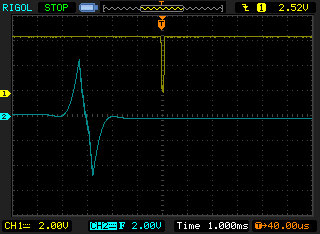

ich bin gerade dabei meinen Nulldurchgangsdetektor zu testen. Da auf dem
Ausgangssignal bei der fallenden Flanke starkes Schwingen zu sehen war,
dachte ich zuerst an fehlerhaftes Auslegen der Bauteile. Doch damit lag
ich falsch. Die Schwinungen sind im 230V Netz zu finden. Also hab ich
kurzerhand einen HP-Filter auf die Netzspannung angewandt. Das Ergebnis
seht ihr im Screenshot.
Jetzt stellt sich mir die Frage, was könnte das sein? Alle
Schaltnetzteile die ich finden konnte habe ich vom Netz genommen.
PowerLine verwende ich ebenfalls nicht. Was mich wundert das die Störung
vor dem Nulldurchgang kommt. Könnte das vom Wechselrichter einer
PV-Anlage sein? Was meint ihr denn so. Und wie könnte ich das ggf. raus
finden?
Sorry, ganz vergessen.
Auf CH1 (gelb) ist der Ausgang des ZC zu sehen. Der Nulldurchgang des
Netzes ist bei der fallenden Flanke.
CH2 zeig die Netzspannung nach dem digitalen HP, die Grenzfrequenz
beträgt hier 500Hz, tiefer kommt das Rigol leider nicht.

Nochmal zum Messaufbau:
Osziloskop: Rigol DS1052E (Bandbreite: 50MHz)
Tastkopf: Rigol 10:1 (Bandbreite: 150MHz, 10MΩ/17pF)
ZC: egal, da Effekt auch ohne ZC sichtbar, wurde hier nur zum Triggern
verwendet, gleiche Signale an CH2 bei direkter Triggerung auf
Netzfrequenz.
Im Haus befinden sich keine Durchlauferhitzer und der Herd war auch
nicht an. Irgend welche Geräte mit Phasenanschnitt sind immo auch nicht
in betrieb, die hatte ich auch schon im Verdacht. Die Messung wurde in
einem Einfamilienhaus durchgeführt, außer mir war auch niemand da.
(Sturmfrei!)
Alle Geräte auf der Etage hängen an der selben Phase und ich hab sie
nacheinander ausgeschaltet, das Signal blieb anstehen. Immo vermute ich
mal das der PV-Umrichter der Schuldige ist, wird ja gleich dunkel...

Merkwürdig, ein bekannter berichtete mir über selbiges Phänomen, immer
auf der positiven Halbwelle, kurz vorm Nulldurchgang Richtung negative
Halbwelle, also zwischen 90 und 180 Grad.
Man hat es nie gefunden was es war/ist. Denkbar wären auch Störer in
anderen Häusern in der Nähe!
Also die PV ist es nicht, jetzt ist dunkel und der Wechselrichter zeigt
gerade auch 0W Einspeiseleistung. Nach dem ich alle Sicherungen auf dem
Stock nacheinander ausgeschaltet hab kann ich zumindest behaupten, dass
die Störung nicht von mir kommt. Morgen geh ich mal im Keller auf einer
anderen Phase messen. Warscheinlich ist es eh die streng geheime
Nachhausetelefonierfunktion von einem NSA-Spitzelgerät ;-)

Das ist ein Hausautomations-Signal. Habe ich hier auch rumschwirren von
den Nachbarn kommend. Das Signal ist überall im Bereich einer
Trafostation empfangbar. Sehr kräftiges Signal!
http://en.wikipedia.org/wiki/Universal_powerline_bus
http://de.wikipedia.org/wiki/PLC-BUS
Davon scheint es ein paar Abarten zu geben.
Hier bei mir sieht es deinem Scope-Bild sehr ähnlich aus. Auf Wikipedia
ist die Beschreibung dagegen etwas verwirrend.
