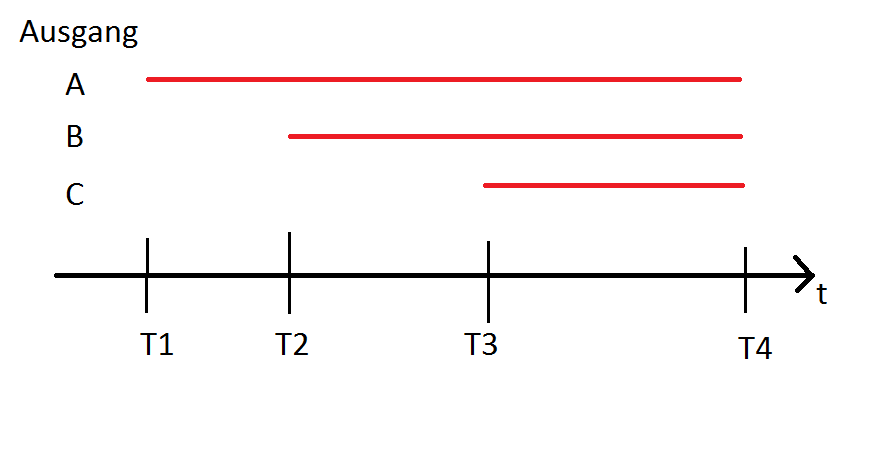

Hallo Leute,
ich suche eine Schaltung die zeitverzögert immer einen Ausgang (Relais
oder ein Transistor) schaltet.
Im Anhang ist ein Bild, welches gut beschreibt was ich meine.
Ich habe drei Relais oder Transistoren (A,B,C) und möchte A als erstes
schalten und halten. Danach kommt B und danach C.
Zum Schluß sollen alle gemeinsam gelöscht werden.
Die gesamte Zeit ist relativ egal (hauptsache tges<500ms).
Vielen Dank :)
Gast #3610887
Wodurch bestimmst du denn T1 und T4 ?
Ein- und Ausschalten der Stromversorgung durch einen Hauptschalter ?

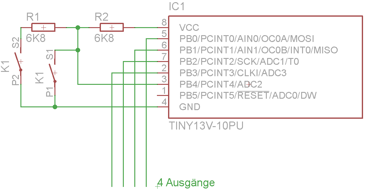

Ich habe das nun mit einem ATTiny13 gelöst.
Meine Frage ist: ich starte immer das Programm immer indem ich RST mit
GND kurzschließe...ist das richtig so? Oder gibt es eine bessere Lösung?
Achso ist der Code auch i.O.? (Funktionieren tut er...)
Vielen Dank !!!

#3612043
Da du mit Reset immer neu startest ist das Toggeln der Ports von der
Funktion her schon OK. Ich würde es allerdings explizit auf H bzw. L
setzen.
PORTB |= (1 << PB3);
PORTB &= ~(1 << 3);
Vor allem aus dem Grund, da ich nicht per Reset triggern würde. Sondern
mit einem normalen Eingang. Dann geht es auch verzögerungsfrei.
Also:
int main(void)
  DDRB = ( 1 << PB3 )|( 1 << PB4 )|( 1 << PB2 );
  PORTB |= (1 << 0);
  while(1)
    if(!(PINB & (1 << 0)))
      PORTB |= ( 1 << PB3 );
      _delay_ms(100);
      PORTB |= ( 1 << PB4 );
      _delay_ms(100);
      PORTB |= ( 1 << PB2 );
      _delay_ms(100);
      PORTB &= ~(( 1 << PB3 ) | ( 1 << PB4 ) | ( 1 << PB2 ));
      //Wenn Triggersignal länger als Tges
      while(!(PINB & (1 << 0)));
mfg.

#3612664
Nils P. schrieb:
> Vielen Dank!!! Sehr nett!
> Wie trigger ich eigentlich? PB1 mit PB0 kurzschließen?? Oder 5V auf
Zum Triggern wird ein kurzer Impuls (GND) auf PB0 gegeben.
int main(void)
  PORTB |= (1 << 0);  //Schaltet den internen Pullup von PB0 ein.
  //PB0 ist jetzt High.
  while(1)
    if(!(PINB & (1 << 0)))   //Hier passiert nichts solange PB0 High ist.
    //Wird GND auf PB0 gelegt, ist die Bedingung true und die Sequenz
    //laeuft ab.
      _delay_ms(100);
      _delay_ms(100);
      _delay_ms(100);
      while(!(PINB & (1 << 0))); //Das Triggern erfordert nur einen
      //kurzen Impuls. Ist der Impuls laenger als die Gesamtzeit(300ms)
22
      //wuerde die Sequenz nochmal ablaufen. Das wird hier verhindert,
23
      //indem gewartet wird, bis PB0 wieder High ist.
24
25
26
mfg.

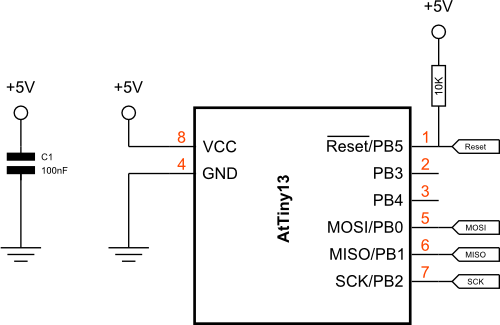

Ich habe doch noch eine Frage: Ich trigger jetzt mit PB0 gegen GND. Kann
ich auch abfragen ob gegen GND oder VCC getriggert wurde?
Ich würde gerne
wenn PB0 gegen GND dann setze PB3,PB4,PB2 auf high.
wenn PB0 gegen VCC dann setze PB3,PB4,PB1 auf high.
Oder gibt es eine andere Möglichkeit? Mir fehlt eigentlich noch ein Pin,
sonst würde ich einen anderen Pin gegen GND schalten... Und PB5 ist der
Reset Pin, den kann man nicht wirklich benutzen oder?
Vielen Dank!!!

#3615084
> Ich würde gerne
So, wie die Schaltung jetzt ist, nicht.
Das bedeutet natürlich nicht, daß es mit einer kleinen Änderung nicht
trotzdem ginge.
Das Abschalten des Resetpins ist natürlich möglich. Allerdings wäre das,
da du nur einen ISP-Programmer hast, die letzte und vor allem eine
einmalige Option. Danach kannst du per ISP nicht mehr auf den Controller
zugreifen und ihn programmieren. Ohne HV-Programmer scheidet diese
Möglichkeit also aus.
Kommen wir zur kleinen Änderung:
PB0 bietet leider nicht die Möglichkeit als ADC-Eingang geschaltet zu
werden. Da PB1 das leider auch nicht tut, nehmen wir jetzt PB4 als
Eingang. Die Ausgänge sind dann PB0, 1, 2 und 3.
An PB4 kommen 2 gleiche Widerstände. Z.B. 10K. Einer an Vcc. Der zweite
kommt an einen der Taster. Also an das "untere Ende" dieses
Spannungsteilers, der andere in die Mitte direkt an PB4. Beide Taster
tasten gegen GND.
Mit dem AD-Wandler wird jetzt die Spannung gemessen, die in Ruhe Vcc
beträgt. Im 8-Bit-Modus des AD-Wandlers liefert dieser einen Wert von
nominal 255.
Betätigt man den "unteren" Taster ist dieser Wert ca. 127(Vcc/2),
betätigt man den "mittleren", ist er 0(GND).

#3615471
Vielen Dank für deine Antwort!
Das macht alles Sinn. Ich habe es versucht deine Lösung zu
verwirklichen, aber leider klappt es nicht auf Anhieb.
Im Anhang ist die Schaltung die ich aus deiner Anleitung gebaut habe.
Ist die korrekt?
Wenn ich die Schalter schließe passiert leider nichts...  :´(
Kompilieren und so ging alles auf Anhieb...
#3615574
> Ist die korrekt?
Die Schaltung ist OK.
Hab das jetzt getestet.
War eine Kleinigkeit, ein Schwachsinn und eine grundsätzliche
Unzulänglichkeit drin. Die ist da allerdings immer noch drin.
