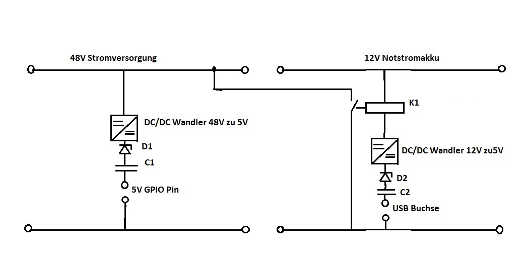

Ich weis es gibt’s schon mehrere Beiträge zu USV´s aber ich möchte meine
Individuelle bauen.
Also es ist folgendes der Raspberry wird durch eine 48V Versorgung
natürlich mit einem Zusätzlichen DC/DC Wandler mit Strom versorgt, falls
die 48V Versorgung wegfallen sollte soll noch ein 12 Volt Akku den
Raspberry am Leben halten. Kann man die Schaltung wie im Bild so
aufbauen? Wenn ja was für ein Transistor benötige ich und was für ein
Widerstand R1

Die Schaltung wird nie funktionieren. 5V-Ausgang beider DC/DC-Wandler
mit Schottkydioden voneinander entkoppeln und einen dicken Stützelko
dran. 12V Wandler über Relais (Ruhekontakt) an den Akku, Relais wird von
den 48V versorgt. 48V fallen aus, Relais fällt ab und gibt 12V auf den
2. Wandler.
#3611619
Wie wird der Akku geladen?
Du umgehst alle Umschaltprobleme wenn Du den Akku ständig über die
48Volt laden läßt und den Pi immer aus dem Akku versorgst.
Übliche Methode bei Alarmanlagen, Eingangsspannung auf 14,4Volt regeln
und über eine Diode an einen Bleigel-Akku legen. Dahinter den 5Volt
Regler für die Elektronik.

Viel zu aufwändig!
Lies mal was Oliver R. geschrieben hat:
So macht man das!

Was ist den da jetzt Falsch ? Ich glaub ihr meint die Darstellung des
Schaltplans, das der Schalter von K1 einen Kurzschluss gegen Masse
verursacht.
Die Schaltung jetzt so umzubauen, das der Raspberry über den Akku
versorgt wird und der Akku ständig von den 48V geladen wird ist zu spät.
Der Raspberry ist schon so konfiguriert, das er über die 48V läuft, die
12V Notstromversorgung soll jetzt noch zusätzlich verbaut werden.
