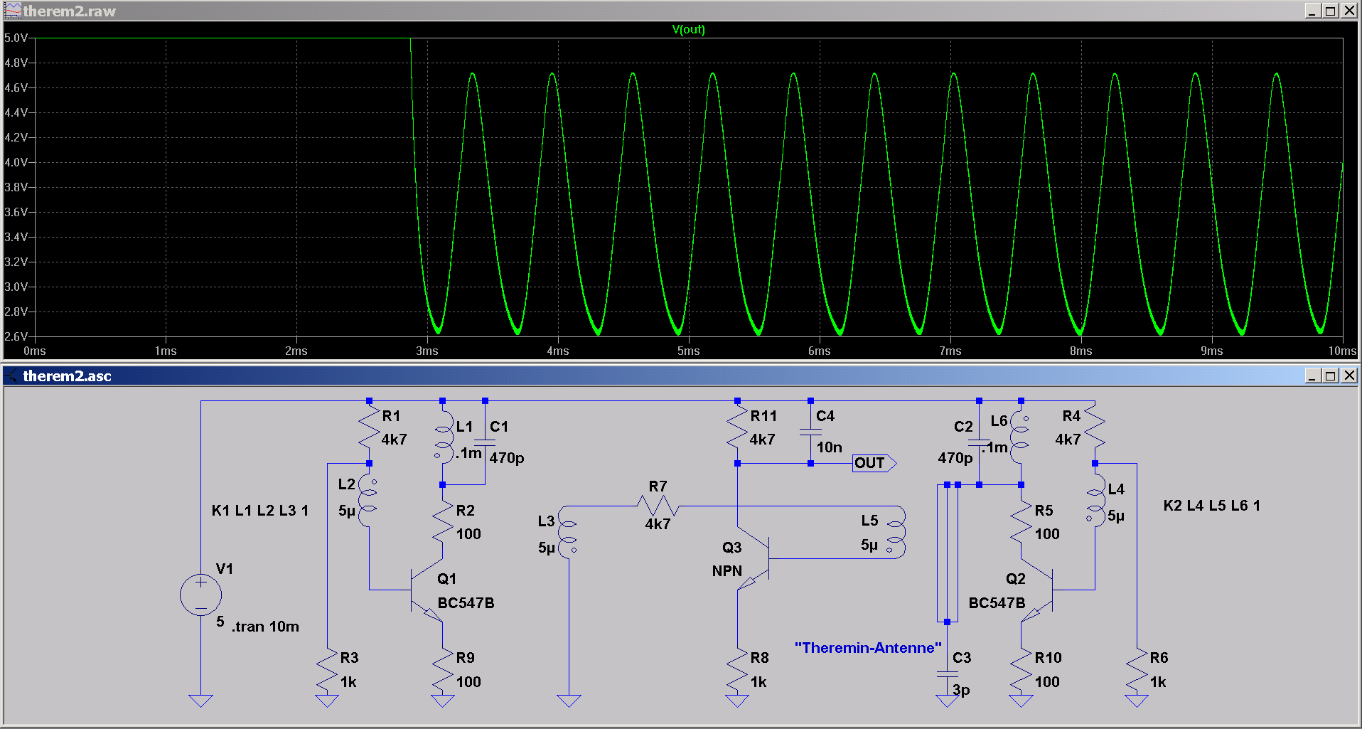

von Alex N. (Firma: privaf) (synox89)
Sehr geehrte Com,
ich bin gerade am versuchen, diese Schaltung mit Arduino umzusetzen
(dank besupreme)(siehe ersten Anhang)
Und sitze gerade da, weiß allerdings nciht, wie man die beiden
Transistoren dort schaltet? Wie liest man das ab?
Ich habe ein paar Links dazu gefunden, da es anscheinend zu jedem Modell
viel Info gibt, werde daraus allerdings nicht sclau, vielleicht hilft es
euch. (einmal das "BD137-16STU T0126 FSC" und das "BC547 B T092 DIO")
Danke Euch erstmal!
Alex
Ich hoffe es sind die richtigen:
http://de.mouser.com/ProductDetail/Fairchild-Semiconductor/BD13716STU/?qs=%252bB4HepoMqkB5zPSdy1tb/A==
http://www.datasheetcatalog.com/datasheets_pdf/B/C/5/4/BC547B.shtml
Was hat denn dort ein Arduino zu suchen? Nichts. Die dort auftretenden
Taktfrequenzen könnten eher ziemlich unangenehm in die Thereminschaltung
einkoppeln. Deswegen baue die Schaltung lieber separat auf und versorge
sie am Besten mit einer Batterie, nicht mit einem (Schalt-)Netzteil.
> diese Schaltung
3 nebeneinanderstehende nicht funktionierende Transistoroszillatoren
die offensichtlich nichts, aber auch rein gar nichts,
mit einem Arduino zu tun haben.
Naja, wie Andreas bereits meinte, werde ich eine Baterie nutzen. Ich
habe sie nur gerade als Stromquelle genommen, da eben 5V rauskommen.
Und warum sollten die Oszillatoren nicht schwingen?
