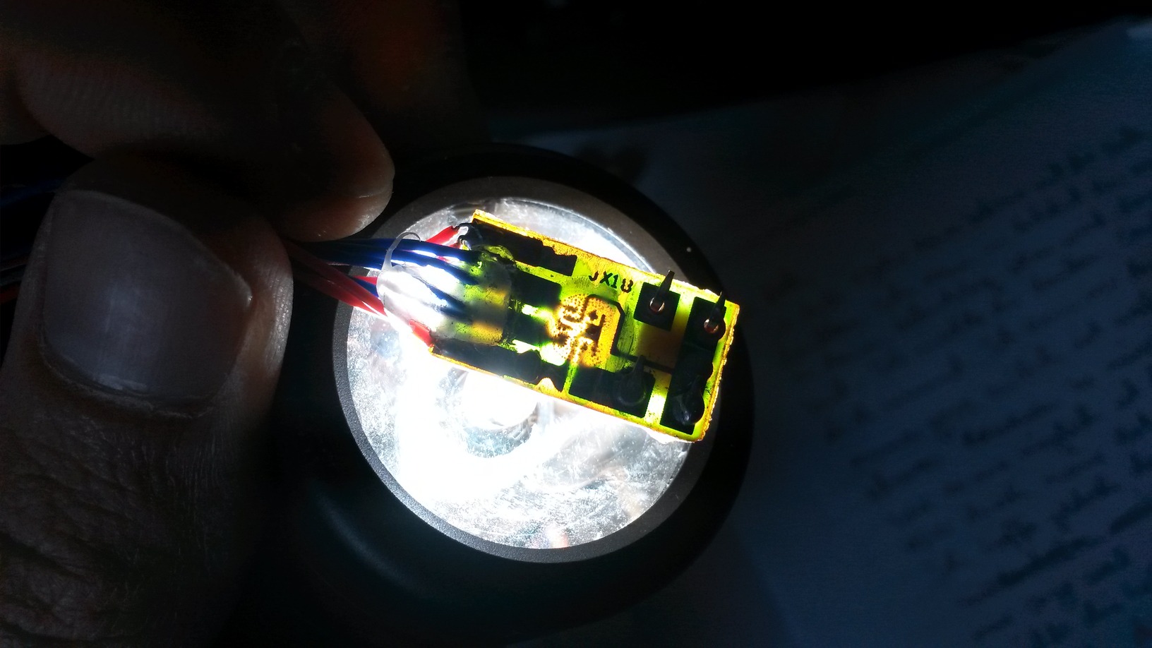

Hallo, Vorab ich habe von Elektrotechnik so gut wie keine Ahnung. Ich schreibe gerade an meiner Bachelorarbeit. Dabei geht es um Produktentwicklung. Ich möchte eine Beschreibung der verwendeten Bauteile anfertigen. Ich habe hier eine fertige LED Baugruppe, leider habe ich keine Ahnung wie man diese Bauteile nennt und wie sie genau funktionieren, daher kann ich nichts näheres dazu googlen. Es wäre Super wenn mir jemand erklären könnte, wie man diese kleine Leiterplatte nennt bzw wie dieses Steuerelement funktioniert. (desto mehr info desto besser!) Aufbau LED Modul.jpg Betrieben wirdas ganze durch 3 in Reihe geschaltete LR44 Knopfzellen. Links im Bild sieht man den Druckschalter auf der anderen Seite der Platine. 1x drücken: Alle blinken 2x: schnelles blinken in nacheinander 3tes mal drücken: erst langsam blinkend dann schnell, abwechselnd 4x: ausschalten (auf dem Bild fehlt ein Kabel (blau) das hab ich eingezeichnet: Pol-Anschluss Batterie zur Platine.) Vielen Dank für jede Hilfe!
Tamsa Szenti schrieb: > Ich möchte eine Beschreibung der verwendeten Bauteile anfertigen. Dann solltest Du Dir eine andere Baugruppe suchen, und nicht eine, bei der das wichtigste Bauelement ein weisser Kleks ist.
Heißt das, der "weiße Kleks" gehört da eigentlich nicht hin? Soll ich den Runterkratzen? Ich hab nicht die Wahl. Ich muss dieses Bauteil so gut wie es geht beschreiben, kann man nicht wenigstens sagen was das, ist also eine Kategorie von Bauteil? Edit: Ich habe das Teil bei Conrad gefunden: da ist auch ein "kleks drauf": http://www.conrad.de/ce/de/product/116114/Conrad-5-Kanal-LED-Lauflicht-Modul-BSH25SM-008-Baustein-3-VDC
Das Ding an dürfte dem zufolge ein Lauflicht-Modul sein(Das Ganze teil in grün). Den "weisen Kleckst" könnte man als Integrierte Schaltung bezeichnen.

Der Klecks ist ein ASIC. Und was das ist, kannst du googeln.
maschbauer schrieb: > Der Klecks ist ein ASIC. Und was das ist, kannst du googeln. Nein, der Klecks ist irgend ein Klebstoff der den Chip (Die) schützt der direkt auf die Platine geklebt ist. Der Die kann ein Asic, ein Prozessor oder irgend ein anderes programmierbares 'Teil' sein. Ich finde es faszinierend wie viele Leute hier grad aufschlagen die von dem Inhalt ihrer Bachelorarbeit eigendlich gar keine Ahnung haben. Warum wählt man dann so ein Thema?

Ich bin für runterkratzen, dann kannst du ein Foto der daraunter liegenden Teile machen und wir machen dir eine fertige Bauteilstücklistenbeschreibung. Klaus.
Klaus2 schrieb: > Ich bin für runterkratzen, dann kannst du ein Foto der daraunter > liegenden Teile machen Naja, je nach Konsitenz der Vergußmasse bleibt oft nicht viel übrig was man fotografieren kann. Wenn das nichts Silikonartiges ist, was man 'abreiben' kann braucht man passende Lösungsmittel/Säuren um den Die nicht mit dem Kleber zu entfernen.

Das ist ein ASIC, ein kundenspezifischer integrierter Schaltkreis. Da ist alles drin um die drei LED-Stränge anzusteuern. Oszillator, Ablaufsteuerung und Konstantstromquellen. Der wird direkt auf die Platine geklebt, mit dünnen Aludrähten angeschlossen (gebonded), dann kommt als Schutz die Vergussmasse drüber, fertig.

soul eye schrieb: > Das ist ein ASIC, ein kundenspezifischer integrierter Schaltkreis. > Da > ist alles drin um die drei LED-Stränge anzusteuern. Oszillator, > Ablaufsteuerung und Konstantstromquellen. Der wird direkt auf die > Platine geklebt, mit dünnen Aludrähten angeschlossen (gebonded), dann > kommt als Schutz die Vergussmasse drüber, fertig. Muss ich nochmal nachhacken: Also Osszilator,Ablaufsteuerung bilden den ASIC und der wird auf die Platine gebonded aber die Konstantsromquelle sind ja die Batterien oder was bezeichnet man als Konsantstromquelle?

Spannung ist bei der Batterie das, was bei der Wasserleitung der Druck ist. In dem Fall dreimal 1,5 Volt. Strom ist das, was der Durchflußmenge entspricht. Liter pro Minute sind hier Elektronen pro Sekunde, und das wird in Ampere gemessen. Ein Widerstand ist quasi ein Ventil, der sorgt dafür, dass der Stromfluß nicht gegen unendlich geht. Die Konstantstromquelle sorgt dafür, dass die LEDs nur die ihnen zugedachten 5 mA bekommen und die Batterie nicht auf einen Schlag leer ist. Sie stellt quasi einen elektronisch geregelten Widerstand dar.

Gibt es nie ein Datenblatt fuer diese ICs. Die werden als Silikon "die" ausgeliefert, direkt auf das PCB aufgeklebt, verdrahtet, und vergossen. Ist ja nur eine triviale Funktion, einfach als Mikrocontroller bezeichnen. Wieso willst du denn so ein Billig Ding genau beschreiben? Vielleicht ist dies so eine Art Erstkontakt mit Elektronik PCBs? Ich hatte mal einen Taschenrechner, da war nur eine Plastikkappe aufgesteckt, die konnte sogar abgenommen werden. Ist aber total selten. Bei manchen Taschen rechnern kann man sogar den Silikon chip sehen.
