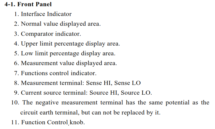

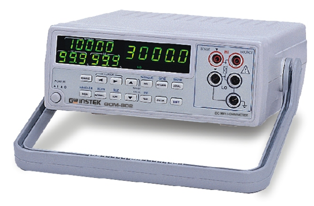

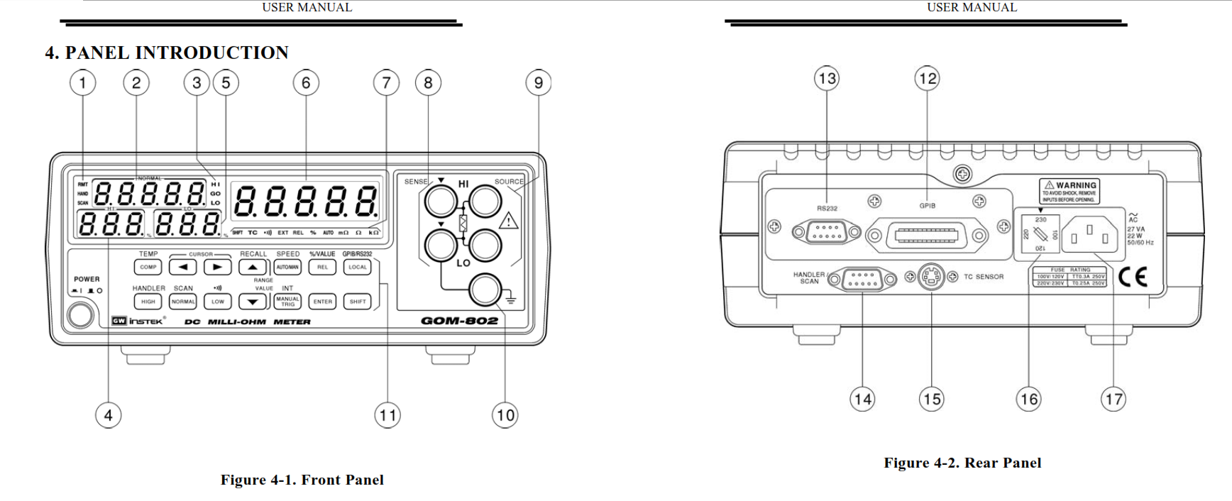

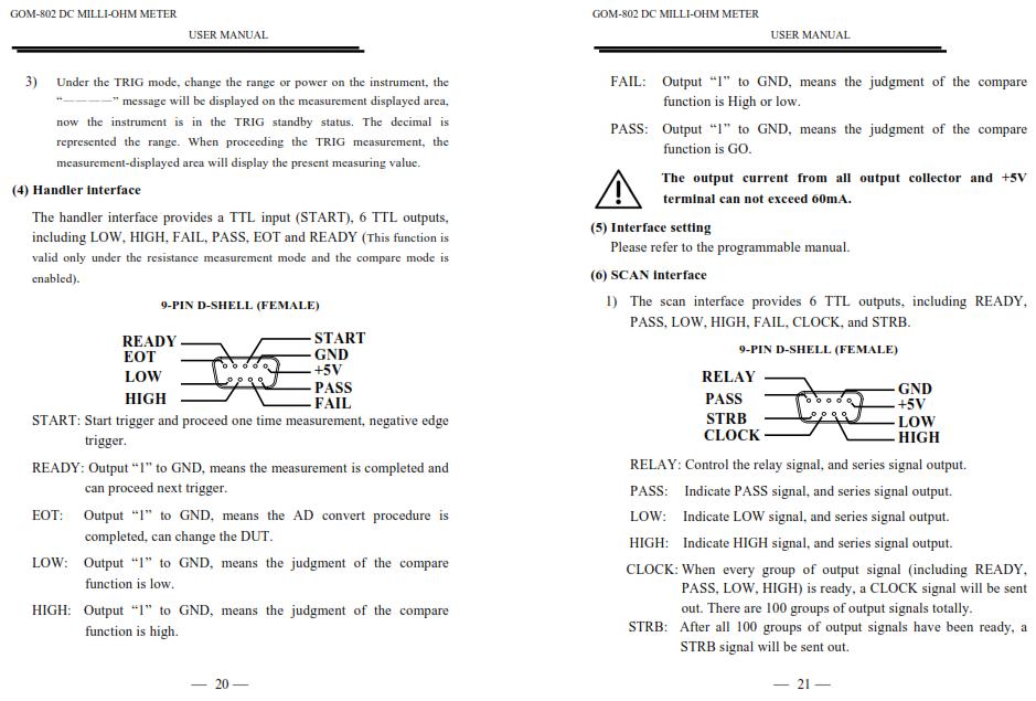

Mit einem 4-Leiter-Miliohmmeter möchte ich bis zu 40 Widerstände,
tatsächlich sind es elektrische Kontakte, nacheinander messen. Das
mOhm-Meter hat hierfür einen Scan-Mode bei dem ich die Anzahl der Scans
vorgeben kann, ebenso einen Delay zwischen den Scans. Ob der Wert zu
hoch, zu klein oder in Ordnung ist wird über 8 Ausgänge digital
ausgegeben, ebenso ein Highpegel nachdem eine einzelne Messung
abgeschlossen ist und auch wenn alle Messungen durchgeführt wurden.
Das Signal das ich nach einer einzeln abgeschlossenen Messung bekomme
möchte ich nutzen um einen (kaskadierten, eben so, dass ich maximal 40
einzelne Ausgänge bekomme) Dezimalzähler (74HC 4017) zu takten, welcher
dann mit dem einzelnen High-Pin einen Schalter schließt der eben genau
zu dem dafür vorgesehenen zu messenden Widerstand gehört. Eigentlich
brauche ich mehr als einen Schalter, weil ich ja auch noch die
Messleitungen schalten muss. Unten stehend habe ich das mal skizziert.

Im Anhang findest du mal ein paar relevante Sreenshots zu dem Messgerät.
Das User-Manual habe ich auch mal angehängt. Offensichtlich ist der
-Sense intern mit GND des Geräts verbunden, nicht jedoch die "-Leitung".
Im User-Manual ist das korrekt dargestellt, auf der isometrischen
farbigen Abbildung falsch (hier ist fälschlicherweise GND auch mit der
-Leitung verbunden durch einen Strich dargestellt). Messungen mit einem
Multimeter haben das bestätigt.
Ich habe ja mal nen Test gemacht, das Lowside-FET einfach direkt über
das Steckernetzteil geschaltet, die Massen verbunden und die Messung war
korrekt. Mit der -Leitung bzw. -Eingang habe ich nur Source des FETs
verbunden.
Mein Ziel ist es ja, entweder über die SCAN-INTERFACE direkt, also ohne
µC, die Logik zu steuern und die Daten dann per RS232 an einen PC zu
übertragen, oder alternativ mit dem HANDLER-Interface einen µC
dazwischen zu schalten. Gesteuert wird dann alles über ein
Terminalprogramm. D.h. der PC hat zwei serielle Schnittstellen, einmal
vom µC und einmal vom mOhm-Meter und das Terminalprogramm greift auf
beide zu, liest Messdaten aus bzw. gibt Anzahl der Messungen vor usw...

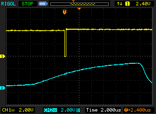

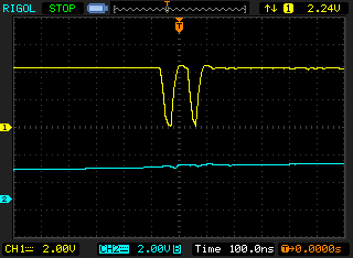

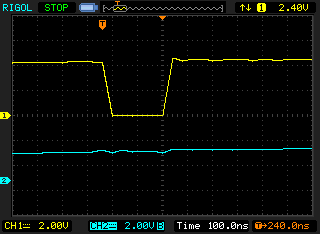

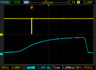

Hello!
Noch bevor die anderen Fragen geklärt werden können ist mir schon das
nächste Problem aufgefallen: Ich habe hier ein mysteriöses Verhalten an
dem 4-Bit-Zähler (74HC161), siehe angehängte Oszi-Screenshots.
Gelb: niederwertigstes Bit des Zählers
Blau: Takt
Generell sieht der Takt doch eigentlich ganz gut aus. Die Flanke wird
auch erkannt aber zwischendrin "zuckelt" diese Taktflanke scheinbar und
der Zähler erkennt dadurch eine weitere Taktflanke innerhalb des Taktes.
Dies ist auch mit einem RC-Tiefpass (z.B. 100Ohm, 4,7nF, fg=330kHz)
nicht wegzubekommen. Das Gezuckel wird zwar weniger aber es werden fast
bei jedem Takt trotzdem noch zwei Takte detektiert. Bei höherem
Widerstand, z.B. 10000k und entsprechendem Kondensator hat mir das Oszi,
vermutlich durch den Eingangswiderstand/Kapazizät das Ergebnis wieder
verschlechtert.
Habt ihr ne Ahnung woran dieses Gezappel liegen kann? Ist es normal,
dass ein Zähler so sensibel reagiert? Die Ripple sind ja kaum erkennbar
im Takt. Brauch ich evtl. einen Schmitt-Trigger am CLK-Eingang?
Viele Grüße,
Daniel
von Dietrich L. (dietrichl)
Die Flanke ist zu langsam! Sie mit einem RC-Glied noch langsamer zu
machen, ist dann noch schlechter.
Grundsätzlich gilt: Die Flankensteilheit muss im Bereich der
Geschwindigkeit der Schaltkreisfamilie sein, sonst kann es zu diesem
Effekt kommen.
Dabei ist es egal, ob das Eingangssignal sauber ist - es reicht auch,
wenn beim Umschalten die Versorgungsspannung einbricht. Denn dann
verschiebt sich die Eingangsschwelle auf einen niedrigeren Wert und der
Eingang schaltet (intern) zurück.
Dieser kritische Bereich des Umschalten muss daher schnell durchlaufen
werden!
Beim Umschalten des Zählers gibt es bei der Versorgung kurze
Stromspitzen und die erzeugen einen Spannungseinbruch. Daher muss
mindestens die Versorgung auch mit einem Kondensator abgeblockt werden -
obwohl das dein Problem nicht zuverlässig löst.
Daher ist die einzige richtige Lösung: eine schnelle Flanke muss her,
z.B. mit einem Schmitt-Trigger Gatter erzeugt.
also Ja!
Gruß Dietrich
von Daniel D. (__daniel__)
Hallo Dietrich!
Danke dir für die schnelle Antwort. Abblockkondensator von 100nF ist
schon am IC. Hat keine Auswirkungen. Ich werde es mal mit einem
Schmitt-Trigger aufbauen.
Viele Grüße,
Daniel
Daniel D. schrieb:
> Blau: Takt
Aber hallo! Das ist kein Takt, das ist eine e-Funktion.
> Bei höherem Widerstand, z.B. 10000k
Vor einen Takteingang gehört niemals ein 10 Megaohm Widerstand. In
keinem Fall!
Wie sieht denn dein Schaltungsaufbau aus (ein Foto mit 300kB sollte
reichen)? Ich vermute sehr, dass du eine schlechte Masse und deshalb
Ground-Bouncing hast...
Lothar Miller schrieb:
> Daniel D. schrieb:
>> Blau: Takt
Im ms-Sekunden-Bereich sieht die Taktflanke ganz vernünftig aus ;)
> keinem Fall!
Hab mich verschrieben. Ich meinte 10k.

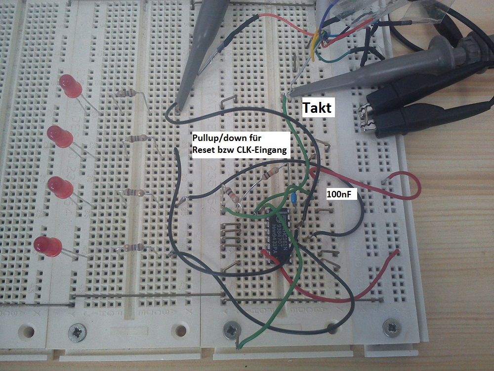

Die Schaltung ist auf nem Steckbrett aufgebaut, siehe Anhang. Wie kannst
du daran erkennen ob ich eine schlechte Masse habe? Und wie kann ich
herausfinden ob das das Problem ist und evtl beheben?
Der Taktgeber ist das mOhm-Meter zu dem ich weiter oben Bilder und
User-Manual gepostet habe. Ich nutze den 9-poligen-Scan-Ausgang. Hier
stehen auch 5V und GND zur Verfügung. Da aber laut Manual nur 60mA
geliefert werden können (und ich je eine 20mA LED an den Ausgängen des
Zählers habe, habe ich ein Steckernetzteil angeschlossen, auf die 5V des
mOhm-Meters verzichtet und nur die Massen verbunden. Ohne Last, also
ohne die LEDs an den Ausgängen und mit der 5V-Versorgung des Messgerätes
statt Steckernetzteil sieht es genau gleich aus. Im Anhang das Foto.
GND des Messgeräts an der 9-poligen Buchse auf der Hinterseite ist
übrigens ungleich zum GND an der Vorderseite des Gerätes.
Edit: Das war falsch. Die Massen sind doch intern verbunden .

> Ist es erwähnenswert, dass Fräsmaschinen in der Halle nebenan, sozusagen
> zwei Räume weiter, stehen die daselbe Netz nutzen wie ich hier?
Das kann ja zusätzlich eine Fehlerquelle sein, ebenso wie Masseprobleme
etc.
Aber so eine schlappe Flanke ist in jedem Fall unseriös und gehört
unbedingt unterbunden. Wenn es dann immer noch nicht geht musst Du nach
anderen Quellen suchen.
Ciao ragazzi!
74HC14 eingebaut und es läuft. Vergleicht man die beiden "Flanken" sind
das nun wirklich himmelweite Unterschiede. Ein Hoch auf Herrn Otto
Schmitt.
Danke für eure Hilfe!

Ich hab mal eine Petition bei der EU-Kommission eingereicht.Ich finde,
Steckbretter gehören verboten.
