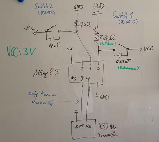

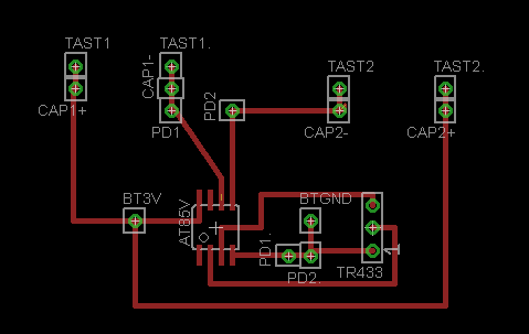

ich baue gerade eine 433MHz Fernbedienung mit zwei Knöpfen. Diese wird
von einem Attiny85v(8MHz) gesteuert. Leider funktioniert sie nicht sehr
zuverlässig, manchmal klappt es ein andermal nicht. Ich habe den
Schaltplan und meinen Code angehängt.
Hier ein paar Erklärungen was ich mir dabei gedacht habe:
Die beiden Taster lösen einen Pin Change Interrupt aus, der den Attiny
aus dem Schlafmodus holt. Danach checke ich welcher Taster gedrückt
wurde und mache das Licht an oder aus. Leider passiert manchmal gar
nichts wenn ich den Taster drücke und manchmal muss ich den Taster sehr
lange gedrückt halten bis etwas passiert. Ich bin mir nicht sicher woran
das liegt, aber ich glaube meine Schaltung für die Taster hat einen
Fehler. Vllt löst einer der Taster die ganze Zeit Interrupts aus sodass
der andere dann beim Drücken nicht zum Zug kommt. Vllt findet ihr den
Fehler?
Ich ziehe die Pins 0 und 1 der Taster mit einem 2.2k Widerstand auf GND.
Bei Betätigen des Tasters werden die Pins HIGH gezogen. Um ein
"bouncing" der Buttons zu verhindern, habe ich parallel zum Taster einen
0.01uF Kondensator geschaltet.
Ich habe versucht den Code einfach zu halten und gut kommentiert. Bitte
schaut einmal drüber, vllt hat sich auch dort ein kleiner Fehler
eingeschlichen?
Vielen Dank schonmal ;)

Zwischen Vcc und GND des uCs gehört ein Entkoppelkondensator.
Es wäre sinnvoll, wenn du die Taster vom uC-Pin nach GND schalten
würdest, denn der uC hat ja eingebaute Pullups.
Lies das Datenblatt der Bauteile, die du verwendest. Auch der uC hat ein
solches Datenblatt...
> Um ein "bouncing" der Buttons zu verhindern, habe ich parallel zum
> Taster einen 0.01uF Kondensator geschaltet.
Das ist nur eine lange Schreibweise für "Murks".
Wenn man einen uC hat, macht man die Entprellung in der Software.
> Vllt findet ihr den Fehler?
Du solltest nicht ein *.pde File anhängen, sondern ein C-File.
Ich hätte auch einen Interrupthandler für den PCINT1 erwartet...
OP #3612726
Werde ich umsetzen.
Werde ich versuchen, ich meine nur mal gelesen zu haben das delays in
interrupt Routinen nicht richtig funktionieren.
Beim Attiny85 werden alle pin change interrupts von der Routine
pcint0_vect gehandelt, in diesem Punkt bin ich mir sicher.
