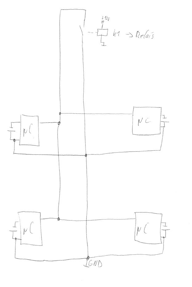

ich möchte gerne mehrere AVR Microcontroller, bzw. deren Eingänge
zusammenschalten. Würde eine folgende Schaltung so funktionieren? Das
Relais zieht quasi alle Eingänge auf Masse (Pullups aktiv), jeder
Microcontroller hat jedoch eine eigene Spannungsversorgung.
Meine Frage bezieht sich daraufhin, da alle Controller eine
untershciedliche Spannungsquelle besitzen.
Alternative wäre ein Bus System, aber die Umgebung der Kabel ist absolut
nicht störungsfrei, weshalb ich nicht unbedingt gewährleisten kann, dass
dort keine Probleme auftreten. Es soll so einfach wie möglich halt sein
Beste Grüße und schönen Feierabend bzw. Wochenende

Sollte gehen. Auch wenn die Spannungsversorgungen von den absoluten
Spannungswerten her ein wenig verschieden sein sollten, fließt da
höchstens ein wenig Strom über die Pullups. Kann man aber
vernachlässigen.

Solange alle Controller die selbe Masse (GND) besitzen ist dein Vorhaben
in Ordnung. Du solltest evtl. noch die Eingänge schützen (über zwei
Dioden, eine von GND zum Input, eine vom Input zum VCC des Controllers.
Die Dioden schützt du dann wiederum durch einen Vorwiderstand, 1k oder
so).

Ja, deshalb wollte ich ja alle Massen verbinden. Theoretisch fließt ja
kein großer Strom durch die ganzen Pull-Ups.
Das mit den Dioden werde ich mal überdenken, danke schonmal ;)
