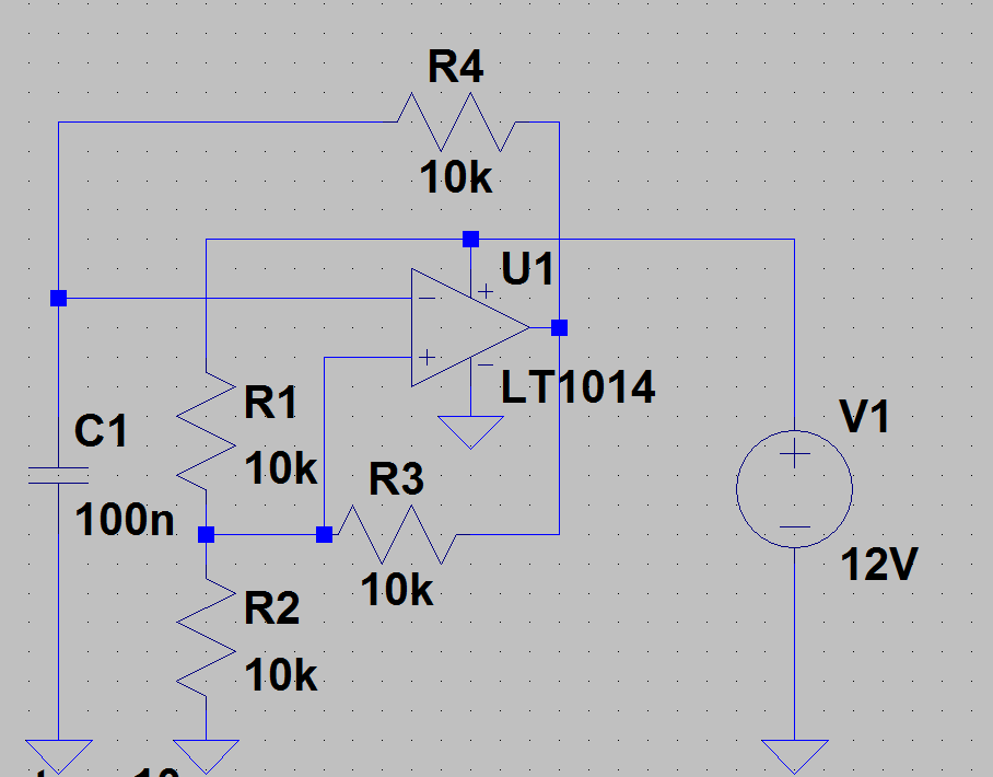

Ja. siehe zB. LM158/358 Datenblatt: Squarewave Oscillator oder Pulse Generator. +IN geht an 1:1 Ub-Spannungsteiler.

Ok, also der einzige Unterschied zur normalen Schaltung sehe ich nur im zusätzlichen R1. Wie berechne ich den? Klaus schrieb: > Wie berechne ich den? Du machst ihn gleich groß wie den R2. Damit wird eine "virutelle Masse" auf Vcc/2 erzeugt...
#3613189
Lothar Miller schrieb: > Du machst ihn gleich groß wie den R2. R1//R2 entsprechen dann dem R in der Dual-Supply-Schaltung, der von +IN nach GND geht.

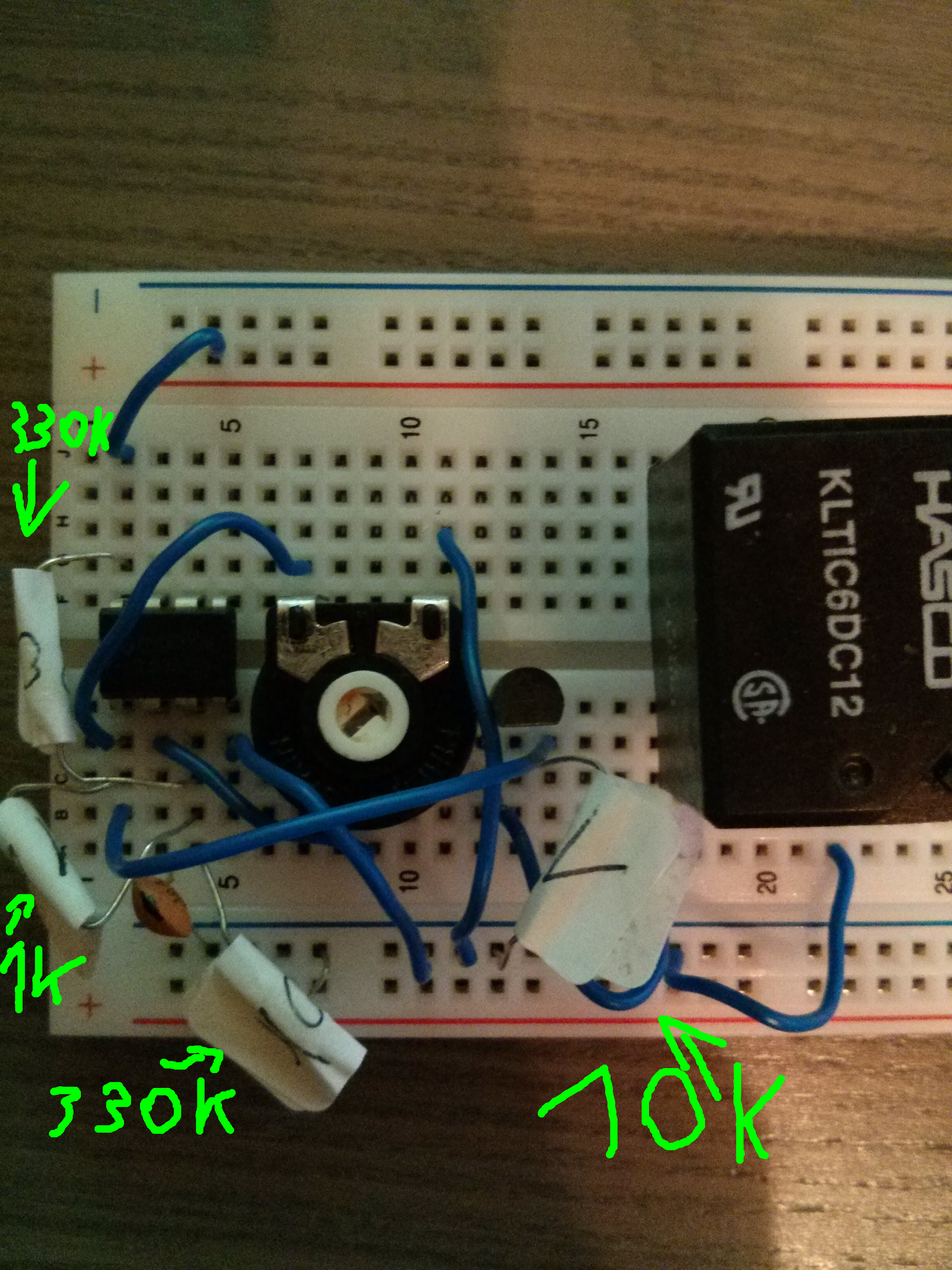

Lothar Miller schrieb: > Klaus schrieb: >> Wie berechne ich den? > Du machst ihn gleich groß wie den R2. Damit wird eine "virutelle Masse" > auf Vcc/2 erzeugt... Das habe ich ausprobiert mit R1=R2=330k R3 war 1k und R4=1M C hab ich ein 100nF genommen Leider ist mir dabei mein OP abgeraucht. Ein paar wenige Mal hat es geschwingt, danach war der OP heiß und defekt. Sicher, dass das so richtig war?

Klaus schrieb: > R3 war 1k Ist viel zu niedrig. Aber auch davon geht der OP nicht kaputt. Hast du den OP richtig angeschlossen? Wieviel Ub hast du draufgegeben? Was für ein OP ist das?
#3613265
RoJoe schrieb: > Klaus schrieb: >> R3 war 1k > Ist viel zu niedrig. > Aber auch davon geht der OP nicht kaputt. > > Hast du den OP richtig angeschlossen? > Wieviel Ub hast du draufgegeben? > Was für ein OP ist das? Ein LM358P war das. Wieso ist 1k denn zu wenig? Richtig angeschlossen war er, hab 3 mal kontrolliert und Ub waren nur ca. 12V.
#3613277
Klaus schrieb: > Leider ist mir dabei mein OP abgeraucht. Was hast du an den Ausgang angeschlossen? > Ein LM358P war das. Hab ich noch nie kaputtgekriegt. > Wieso ist 1k denn zu wenig? R3 (im Schaltbild von Peter Zz) sollte schon in der Grössenordnung von R1 und R2 sein.

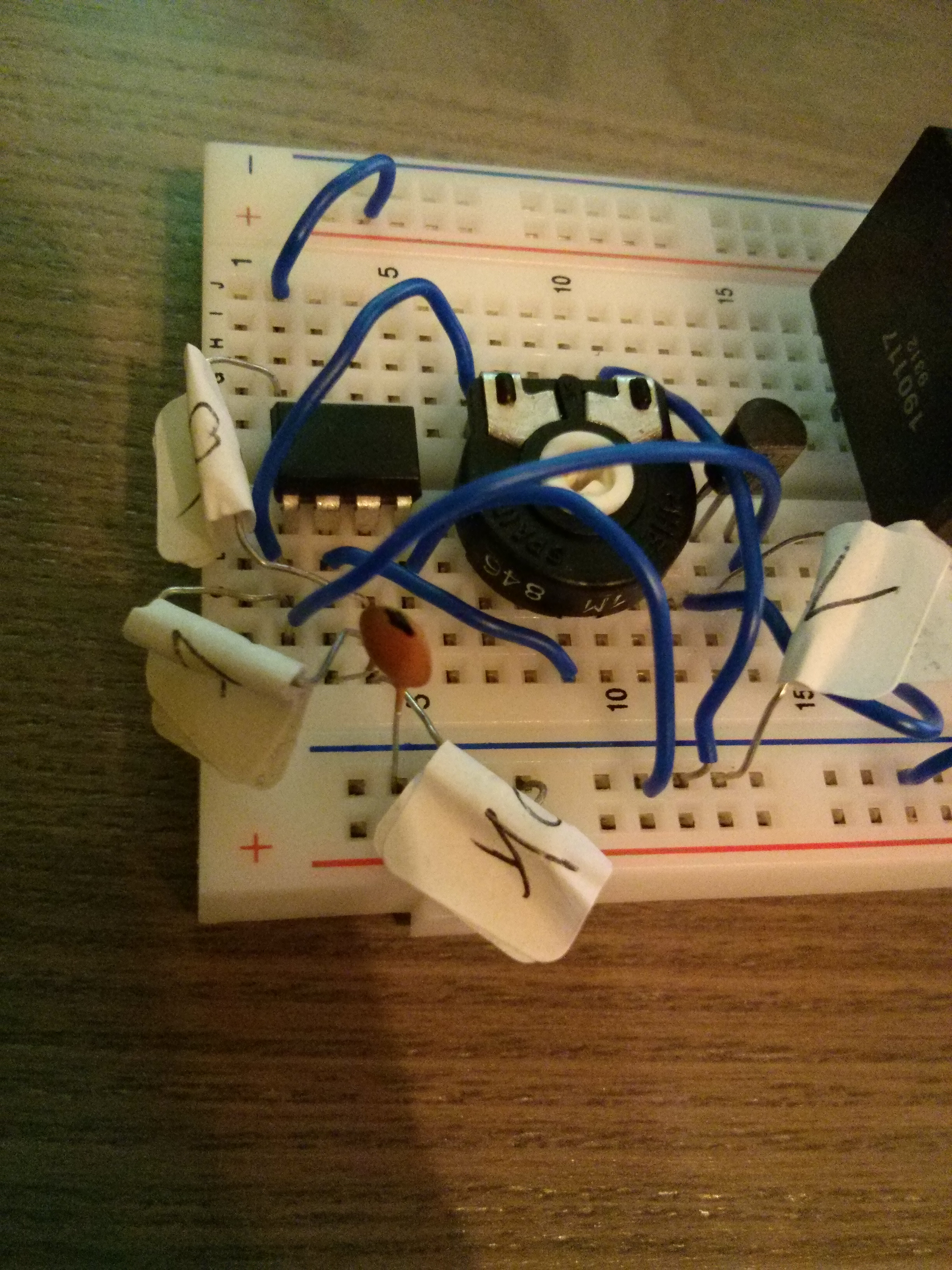

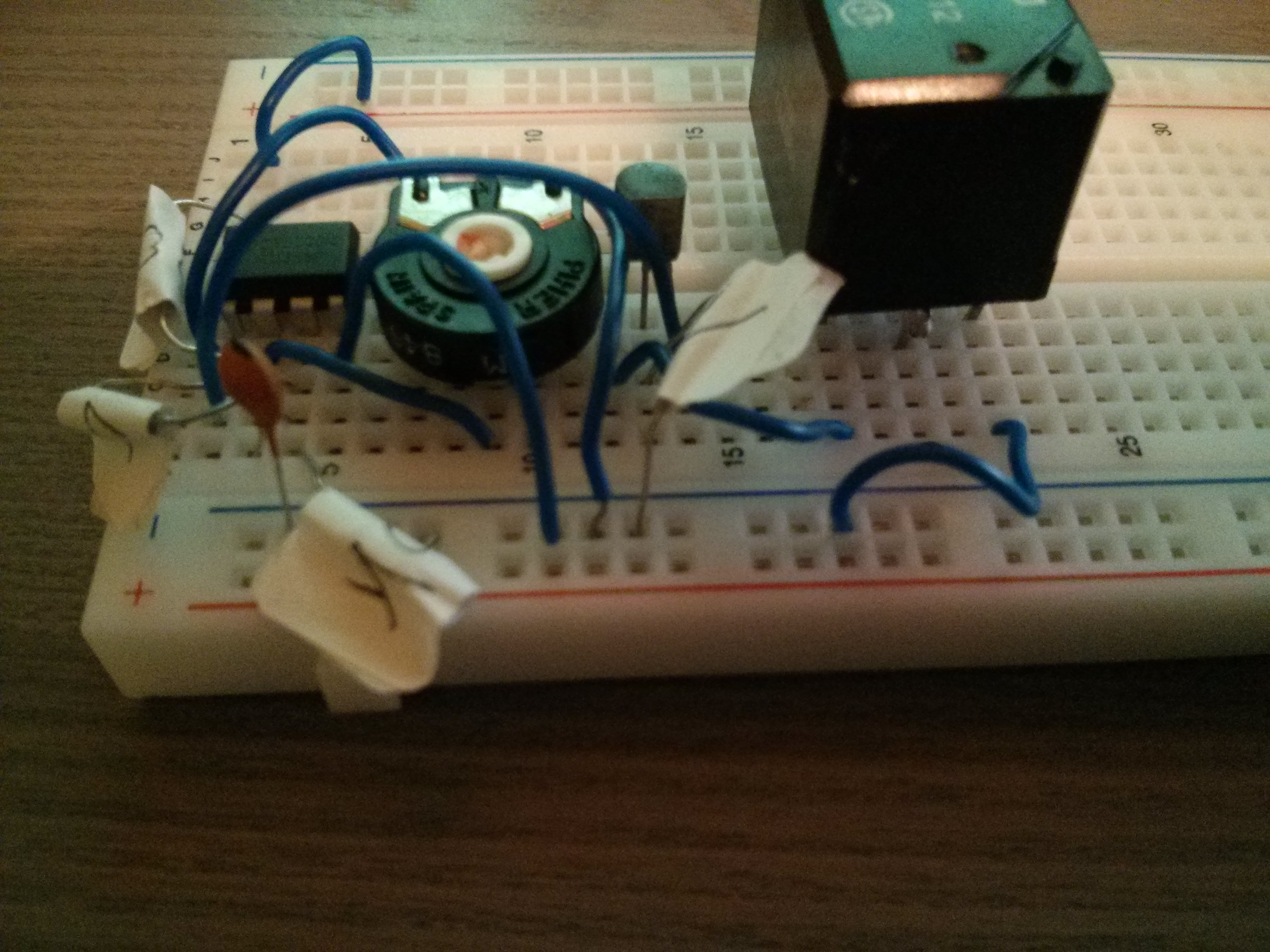

Mir wirds wahrscheinlich ähnlich gehen, aber ich weiß nicht was ich noch kontrollieren soll. Ich lad mal ein paar Bilder hoch, wie ich die Schaltung aufgebaut habe (unverändert mit defektem OP). Ich hoffe man kann erkennen wo jeweils die Drähte hinführen. Im ersten Bild hab ich beschriftet was welcher Widerstand ist.
#3613364
Also 4MB pro Bild sind ne Zumutung! Dennoch kann man nicht erkennen, wo die Nase des OP sitzt. Ich hoffe, links. Soll das schwarze Kästchen rechts ein Relais sein? Wenn ja, hast du ne Antiparalleldiode angeschlossen? So ein Rückschlagpuls mit ein paar 100 Volt kann die Halbleiter locker platt machen.
#3613460
Sorry, habe die jetzt nicht komprimiert oder so. Also die Nase ist links ja und das ist ein Relais, aber ohne Diode. Das Relais ist aber mit dem Transistor geschaltet und würde daher maximal diesen zerschießen. Der hat aber überlebt. Außerdem hätten die kurzen Spannungsimpulse den OP nicht so erhitzt?! Ich vermute da eher was strommäßiges.
#3613474
Klaus schrieb: > ein Relais, aber ohne Diode Da MUSS eine antiparallele Diode dran! > Der (Transistor)hat aber überlebt. Es IST möglich, das der Transistor das überlebt hat, der OP aber nicht. > Außerdem hätten die kurzen > Spannungsimpulse den OP nicht so erhitzt?! Ich vermute da eher was > strommäßiges. Ein EINZIGER Spannungsimpuls zerstört den OP und als FOLGE dieser Zerstörung fliesst der grosse Strom und erhitzt dann den OP.
