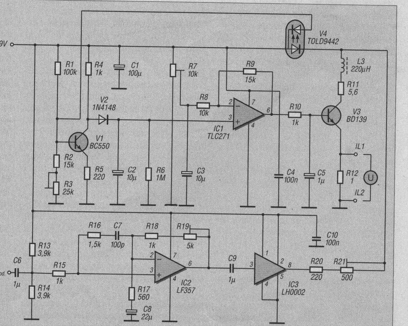

Tim W. schrieb:
> ich versuche gerade eine Laser-Diode anzusteuern.
ja und?
hier mal n schaltplan
5mw ld mit max. 5mhz modulierbar.
es werden fast nur leicht erhältliche be eingesetzt.
knackpunkt ist der lf357 und der lh0002 aber die be bekommt man in der
bucht.
eventuell kan man den ja den lh0002 durch den buf634 ersetzen.
Pfusch.
Der TLC271 wird nicht durch Gegekopplung langsam gemacht, um die
stromdämpfende Wirkung der 220uH zu berücksichtigen, sondern bekommt mit
C5 Ballast ans Bein.
Der Photostromverstärker macht die Sache auch nicht besser.
Es würde mich nicht wundern, wenn die Schaltung bereits in der
Simulation nicht funktioniert.

Zumindest das Prinzip der Schaltung ist nicht so schlecht: oben wird der
Minimalwert der Leistung relativ langsam geregelt, und unten ein
hochfrequenter Strom dazu addiert bzw. abgezogen. Den Teil unten könnte
man heute auch einfacher lösen - ein schneller OP der 30-50 mA treiben
kann.
In wie weit das mit dem Verhalten beim Einschalten hinkommt müsste man
noch mal analysieren. Sieht aber nicht so schlecht aus.

MaWin schrieb:
> Pfusch.
Ich brauche schon etwas mehr Leistung, als nur die 5mW. Ich brauche ca.
600mA für die volle Leistung und ca. 800mA Impulsweise. Außerdem fehlen
der Schaltung die Möglichkeiten für eine Schnellabschaltung der LD.
Bei meiner aktuellen Schaltungsvariante habe ich nicht an
Operationsverstärker gedacht. Ich mache mir mal morgen ein paar Gedanken
und probiere mal etwas herum.
