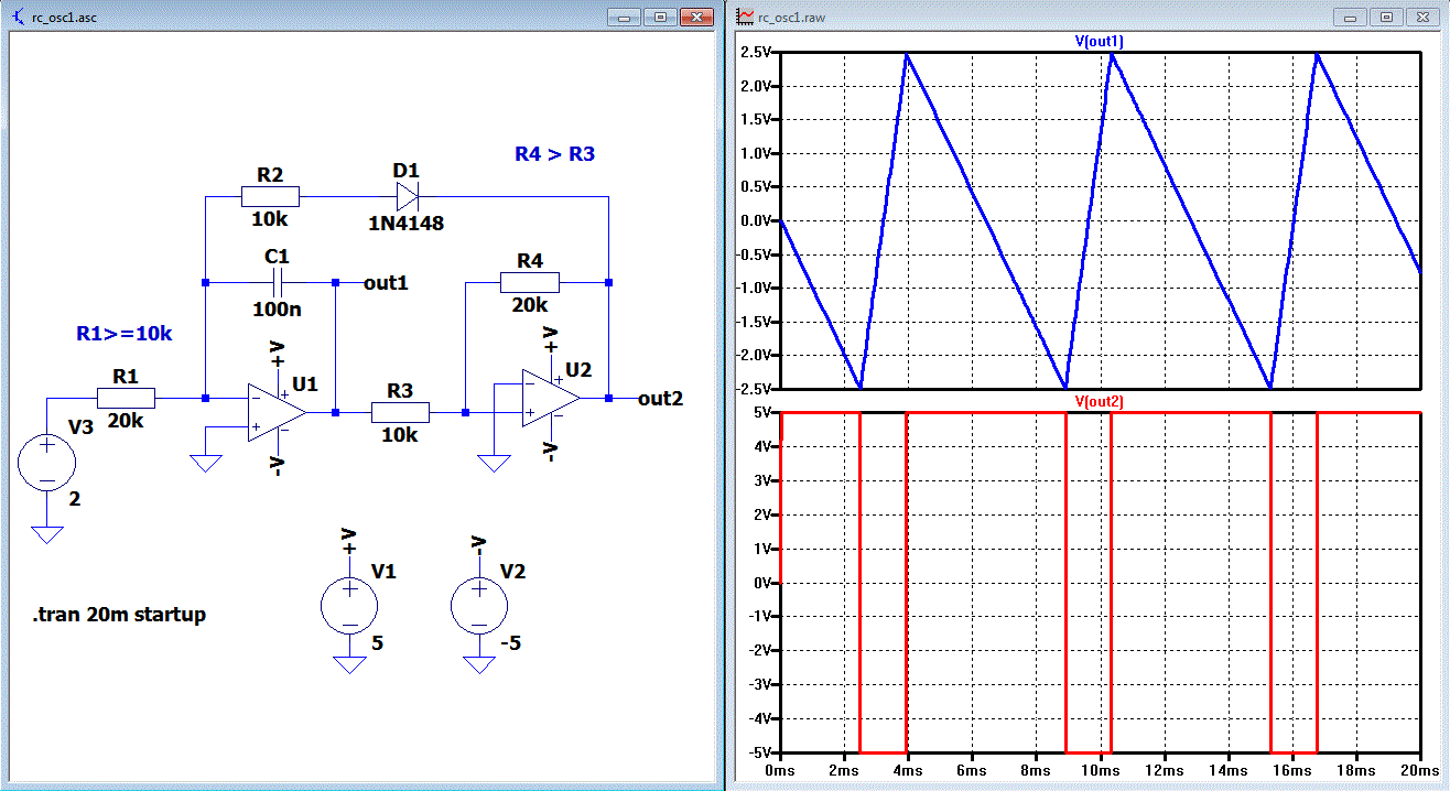

ich bin Anfänger und verstehe einfach nicht die Funktionsweise eine
Spannungsgesteuerter Oszillator. Die OP Schaltung sind mir soweit klar
aber hier fehlt mir das Verständnis.
http://upload.wikimedia.org/wikipedia/commons/9/9b/U-f-Wandler.png
Vielleicht kann einer es mir etwas erklären wäre sehr dankbar!

Der Kondensator wird über R1 bzw. R1 und R2 umgeladen, je nach Polarität
des Ausgangssignals (dafür die Diode) und Wert der Eingangsspannung.
Brum schrieb:
> Zudem weiß ich nicht welche Werte ich für die jeweilige Bauteile
> benötige.
Nimm 10kΩ für R1, R3 und R4, 1kΩ für R2 und 10nF für den
Integrationskondensator. Dann passiert da schon was.

So, ich versuche es mal ausführlich (auch um mich zu testen…).
Der erste Operationsverstärker ist mit R1 und C als Integrierer
verschaltet, der zweite mit R3 und R4 als nicht-invertierender
Schmitttrigger. So weit solltest du das auch erkannt haben, wenn du die
Grundschaltungen kennst.
Von Ue aus wird über R1 der Kondensator geladen. Je höher Ue, desto
schneller erreicht der Kondensator eine bestimmte Spannung. Die
Ausgangsspannung des ersten Operationsverstärkers sinkt mit steigendem
Ladezustand. Irgendwann kippt der Schmitttrigger um (angenommen, dessen
Ausgangsspannung war vorher positiv) auf den negativen Zustand. Dann
liegt über der R2 und der Diode eine höhere Spannung an und der Pfad
leitet. Darüber entlädt sich der Kondensator, bis der Schmitttrigger
wieder auf positiv umschaltet und die Diode nicht mehr leitet. Darauf
lädt der Kondensator wieder und es fängt von vorne an.
