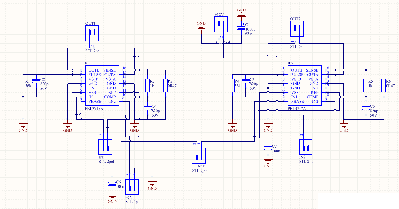

Schrittmotor Pollin und PBL3717
Gast #3615269
ich habe hier einen Schrittmotor von Pollin (310453), der zwar
augenscheinlich ein recht gutes Haltemoment hat, doch bei meinen ersten
Tests mit einer Ansteuerung mithilfe des PBL3717A gibt es für meinen
Geschmack relativ viele Aussetzer so dass Schritte übersprungen
werden... Es dreht nur die nackte Welle ohne Last...
Ich meine 0,38Nm Haltemoment sind ja immerhin 380Gramm mit einem Hebel
von einem Meter. Da hätte ich erwartet, dass ich direkt an der Welle
eine enorme Kraft spüren müsste, dem ist aber nicht so...
Der Motor wird mit 12V versorgt.
Der Sense Widerstand ist 0,48 Ohm.
Ist zwar schwierig zu mutmaßen, aber möglicherweise habe ich
irgendwelche dummen Anfängerfehler begangen auf die ihr mich aus der
Ferne aufmerksam machen würdet?
Danke und schönen Restsonntag.

Zu der Ansteuerung:
Der Schaltplan entsprich exakt demjenigen des Datenblattes mit einem
Unterschied: In Ermangelung von 1Ohm Widerständen habe ich für den
Sense-Resistor 0,47Ohm verwenden müssen.
Die Software sieht so aus, dass ich Die vier IO-Ports auf "low" gesetzt
habe und die Phase immer Viertelperiodisch high und low setze.
P1-Low P2 Low
P1-High P2 Low
P1-High P2 High
P1-Low P2 High
Jeweils 100ms Wartezeit zwischen den einzelnen Umschaltprozessen.

Dann mußt Du einen Fehler bei der Verdrahtung haben. Der ...3717 ist
zwar ein 'ausgedientes' Teil, aber im Ruhezustand bei 1A wird das
erwartete Haltemoment für ihn kein Problem sein.
Vermutlich funktioniert die Stromregelung nicht.
Ich sehe gerade die Daten vom Motor: 12V Strangspannung, das ist
schlecht!
Nimm einen Motor mit einer deutlich kleineren Strangspannung oder
betreib die Schaltung mit >=24V.
#3615922
Du verwendest ein Treiber mit Chopperbetrieb. So etwas wird verwendet,
um dem gegen EMK entgegen zu wirken, daher auch die Sense-Widerstände,
die den Spulenstrom messen.
https://www.pollin.de/shop/downloads/D101108D.PDF
Lese das Datenblatt!
Die Betriebsspannung der Schaltung muss deutlich 75%-150% über der
Nennspannung des Motors liegen. Ist das nicht der Fall, kann das IC
nicht den Nennstrom durch die Spulen schicken. Das Choppern erfolgt
durch das Ein- und Ausschalten der Spulen, ist also eine Art PWM für das
Halte- oder Drehmoment.
Poste bitte hier einmal deine Motordaten, ich kann da später noch mal
drüber schauen.

Also das Datenblatt meines Schrittmotors ist das folgende:
http://www.pollin.de/shop/downloads/D310453D.PDF
Meine VS-Versorgungsspannung beträgt 12V für den Motor. Diese Spannung
wird auch als Nennspannung für den Motor angegeben, wobei der Motor mit
seinen 30 Ohm Windungen damit 400mA Nennstrom besitzt
Das IC nennt als minimale Spannung 10V, sollte also mit 12V keine
Probleme haben.
Nun zwei Fragen:
1)
Wo soll ich aus dem Datenblatt entnehmen können, dass ich für VS
deutlich mehr Spannung nehmen soll als die Motor-Nennspannung?
2)
Wenn ich mehr Spannung nehme, beschädige ich damit nicht zwangsweise
meinen Motor? Der Strom wird doch damit zwangsweise höher als die vom
Motor geforderten 400mA..
Und dann mal noch eine dritte Frage:
3)
Woher entnehme ich eigentlich, wieviel Strom das IC bei den drei
Strom-Modi
Low-Current
Medium-Current
High-Current
bereitstellt?
Gast #3616027
Hi
Eine höhere Spannung ist die Bedingung für den Chopperbetrieb.
Nein. Im Chopperbetrieb misst der IC den Strom durch den Motor über den
Sensewiderstand. Bei der eingestellten Schwelle wird der Strom
abgeschaltet.
>Strom-Modi
>Low-Current
>Medium-Current
>High-Current
>bereitstellt?
Im Datenblatt findest du auf S.4 Angaben zum Komparator. Interessant
sind
Comparator Low Threshold Voltage          78 mV
Comparator Medium Threshold Voltage      251 mV
Comparator High Threshold Voltage)       416 mV
das sind die Spannungen, bei denen (bei Vref=5V) der Strom in den
einzelnen Modi abgeschaltet wird. Die Spannung kommt vom
Sensewiderstand. Der Rest ist ohmsches Gesetz: Bei 1R Senswiderstand
ergeben sich folgende Ströme:
Low-Current          78 mA
Medium-Current      251 mA
High-Current        416 mA
Datenblatt im Anhang ist da etwas ausführlicher.
MfG Spess
Gast #3616045
Na ja, der Motor ist halt bei Pollin gelandet, weil es kein
vollständiges Datenblatt gibt.
Theoretisch könntest du aus den 40mH die Spannung berechnen. Praktisch
geht es besser experimentell. 0,4A Strombegrenzung einstellen und
schauen, wie viel Spannung du bei der gewünschten Drehzahl für die 0,4A
brauchst.
Wegen diesem Problem benutzt du ja ein so einen aufwendigen Treiber.
Unabhängig von der Spannung begrenzt der pbl3717a den Strom.
Diese Ströme stellst du selbst ein.
Der pbl3717a vergleicht die Spannung an Pin10 mit den Spannungen am
Pin11 Spannungsteiler. Du musst nun Rs und Ref so wählen, dass die
gewünschten Ströme entstehen.
Z.B. du willst 0,4A und Rs ist 1 Ohm. Ergibt 0,4 Volt an Pin10. Brauchst
4,8 Volt an Pin11 ((105+223+223)*4,8)/(6000+105+223+223) = 0,4.
#3616167
spess53 (Gast) hat das schon gut beschrieben, dem ist eigentlich nichts
weiteres hinzu zu fügen. Einfach einmal den Sense-Widerstand berechnen,
ich denke, hier kommst du mit einem Ohm sehr gut hin. Im Haltemoment
wirkt nur der ohmsche Anteil der Spule und daher sollte das mit deinen
400mA ganz gut passen.
Am besten im Betrieb einmal indirekt über die Sense den Spulenstrom
ermitteln. Eventuell wäre hierfür ein Oszi ganz gut, dann sieht man auch
gleich, ob der Chopper arbeitet. Dann einfach die Betriebsspannung
erhöhen, ich den ca. 20V-24V sollte reichen. Aber dabei einmal den Strom
im Auge behalten.
Danach kannst du einmal die Spannung über die Spulen messen. Wenn der
Motor mit einer hohen Winkelgeschwindigkeit betrieben wird, sollte die
Spulenspannung durch den Chopper steigen. Das sollte kein Problem
darstellen, da die höhere Spannung der Induktion durch die Drehbewegung
entgegenwirkt. Der Strom sollte sich dann dabei nicht verändern und bei
ca. 400mA liegen. Der Strom ist es, der für deinen Halte- oder
Drehmoment verantwortlich ist. Die Spannung ist es, die den Strom
treibt.
Wenn man den Drehmoment bei einer sehr hohen Winkelgeschwindigkeit
braucht, muss die Spannung noch höher werden. Das könnte man sich mit
der Spuleninduktivität aus dem Datenblatt und der gewünschten
Geschwindigkeit ausrechnen. Ich denke aber, das ist in deinem Fall mit
Kanonen auf Spatzen schießen, 24V sollten für deinen Zweck mehr als
genug sein.
