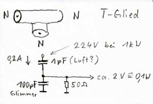

suche HF Koppler
Gast #3615285
ich suche eine Möglichkeit meinen Spektrumanalyzer an einen Sender der
1-2KW hat zum messen einzuschleifen. Frequenz 145MHz.
Ich habe einen Ölgekühlten Bird Dumyload, der übrigens sehr exakt und
Linear ist. Nun will ich hauptsächlich die Oberwellen messen und suche
dafür einen Richtkoppler oder Resistiven Koppler mit 50dB und 60dB.
Habe das Web schon ein paar mal abgesucht nichts passendes gefunden.
Frequenzbereich so weit wie möglich!!!
Danke,
Sascha

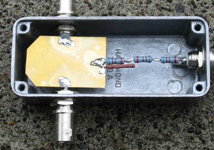

#3615446
Hi Sacha,
ich habe schon einige mess. Dämpfungsglieder für den KW, VHF Bereich
(AFU) konstruiert, aufgebaut und vermessen.
Aber diese liegen alle nicht in deiner Leisungsklasse, hier entstehen
ganz anderer mechanische und elektrische Probleme.
Z.B. mit SMD 2512 1W habe ich eine 20Watt Dämpfungsglied mit 40dB
Auskoppeldämpfung konstruiert. Wenn es sauber verlötet wurde und im
Weißblech-Gehäuse sitzt, dann geht es bis gut 400MHz.
Siehe AAtis e.V AS640.
Ralf ist hier der Profi er wird sicherlich die richtigen Kniffe kennen.

#3615554
Ich habe in den 90ger Jahren mal ein Leistungsteiler in einer Kaffeedose
konstruiert. Der kann ca 400W abführen. Aber 2KW ist auch ihm eine
Nummer zu groß.
Siehe
http://public.fh-trier.de/~berres/Bauanleitungen%20Messtechnik/HF-Leistungsteiler/
Aber die Kohlemassewiderstände sind mittlerweile schwer zu bekommen. Ob
das mit den handelsüblichen gewendelten Kohleschichtwiderständen geht
weis ich nicht.
Die Widerstände die ich verwendet habe waren kleine Glasröhrchen, in
welcher von links und rechts der Anschlussdraht reingeführt wurden.
Zwischen den Drähten war halt Kohlemasse.
Der Leistungsteiler ging locker bis ins 23cm Band.
Wenn man sich den Aufbau zu Grunde legt, lassen sich sicherlich auch
belastbarere Leistungsteiler aufbauen. Ich habe diese brachialen
Leistungen nie benötigt.
Ansonsten gibt es von Bird solche Leistungsteiler, sind aber recht teuer
und selten zu bekommen.
Ralph Berres

was mir gerade noch einfällt, wenn die Auskoppeldämpfung nicht bekannt
sein muss, dann kann man bei 1kW - 2kW einfach einen "Schnüffelsonde"
nehmen und die HF im direkten Nahfeld des Dummyload abnehmen.
Je nach Koppelgrad zum Verbraucher reicht dann die Eingangsleistung für
ein Oszilloskop oder deinen Spektrumanalyser aus.
Link:
[1]
http://www.weisser-engineering.de/elektronikprojekte1/hochfrequenz/77-hf-schnueffelsonde
#3616012

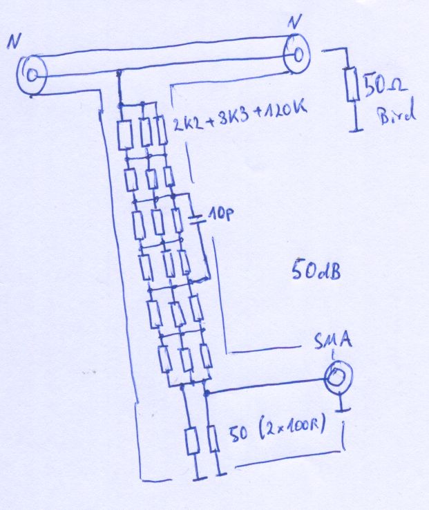

Gast #3616185
@Ralph Berres, ja da Teile ich ganz deine Meinung ich will auf jedenfall
die Sache Resistiv Teilen.
Ich bin der Meinung, das es bei einer so hohen Dämpfung 50dB oder 60dB
auf die kleine Verfälschung des 50 Ohm Dummyloads nicht mehr darauf
ankommt.
Ob das SWR 1:1.00 oder 1:1.02 ist spielt nicht die große Rolle.
Ich habe gestern Abend meine Leiterplatte nochmals vom Gehäuse weiter
entfernt, ein paar Widerstände gebrückt und kam auf 60dB von 100MHz-1GHz
mit +/- 10dB Abweichung.
Kann ich zwar gedanklich noch nicht ganz nachvollziehen aber bei HF ist
manchmal so.
Werde die Widerstände in einer kunstvollen Aktion ohne Leiterplatte
nochmals zusammenbauen und in ein Messingrohr eingießen damit man 50 Ohm
Impedanz hat. Das Rohr ist dann auch gut zum Kühlen. 6 Watt müssen
verbrannt werden.
Aber ich werde mal bei Bird, Spinner und Anderen nachsehen. HF
Entwickeln ohne geeignete Messgeräte geht nur sehr schwer. Werde
vermutlich mir auch dieses Jahr eine besseren Anayler zulegen müssen, da
mein Tek494P und Tek492BP vom Dynamikbereich nicht mehr ausreichen. Habe
die Geräte erst Generalüberholt!!!
PS. ich suche noch einen bezahlbaren VNA, am besten einen für die USB-PC
Kombination, Frequenzbereich 100KHz-1,3GHz oder so.
Gruß Sascha
#3616313
Ist warscheinlich maginal.
Ich würde das aufteilen. in 2 *30db. In einen Schritt ist das kaum zu
händeln. Das heist ich würde ein 30db Dämpfungsglied bauen, welche die
2KW in 2W runterteilt. Ab 2W sind handelsübliche Dämpfungsglieder wieder
erschwinglich.
Leistungsdämpfungsglieder bestehen in der Regel aus exponentiell
zulaufende Abschirmrohre, in denen ein zylindrischer Schichtwiderstand
eingebaut ist. So existiert an jeder Stelle des Widerstandes der dazu
passende Wellenwiderstand, der sich aus dem Durchmesserverhältnis des
Abschirmrohres zum Widerstand ergibt.
> verbrannt werden.
Es muss immer die komplette Leistung in Wärme umgesetzt werden. Bei 2KW
geht es kaum ohne einen kräftigen Lüfter, eventuell sogar Ölfüllung.
Wobei das Öl mit seinen dielektrischen Eigenschaften natürlich im
Durchmesserverhältnis des Aufbaus berücksichtigt werden muss.

Persönliche Seite #3618843
Ein interessanter Thread!
Vielleicht helfen die folgenden Gedanken?
Ich schlage einen kombinierten kapazitiv/resistiven Spannungsteiler vor,
siehe Skizze. Der ließe sich ausmessen (eichen) und würde wenig Wärme
erzeugen.
Problem ist der relativ hohe Querstrom durch die Kondensatoren, deshalb
kommt wohl nur Luft als Dielektrikum in Frage, (oder Glimmer, Teflon)
Natürlich gehört die Schaltung in ein Metallgehäuse...
Gruß Wolfgang

Gast #3619258
ja an diese Lösung habe ich auch schon gedacht, nur habe ich etwas
bedenken, dass die Kondensatoren etwas mehr Reflektionen haben und je
nach Dielektrikum, auch Frequenzabhängig sind. Das selbe eben in Grün.
Hier im Bild meine Momentane Lösung (eine schlimme Bastelei). Der
Nachteil ist, dass die hochohmigen Widerstände schon ab ca. 100MHz ihre
Funktion verlieren. Der Vorteil in der Schaltung, das man mit
Kondensatoren den Frequenzgang etwas korrigieren kann.
Messungen ohne den 10pF Kondensator haben eine Abweichung von DC bis
1GHz von ca. 10dB ergeben. Dabei nimmt die Dämpfung bis ca. 500MHz zu
und bleibt dann Linear bis 1GHz. Resonanzen sind keine aufgetreten.
Vorsicht die Sache hängt extrem vom verwendeten Material ab
(Widerstäne).
Es sind hier alles 1206 Widerstände Chip 1%. Material der
Widerstandsbeschichtung mir leider unbekannt.
Die Leistung dieses Aufbaus sollte bis 400 Watt ausreichen. Werde mir in
den kommenden Wochen bei gelegenheit mal andere (bessere) Widerstände
besorgen.
Die Dämpfung bei 145MHz war übrigens 52dB und bei 10MHz 50dB. Man sieht
also, das prinzipell das Verhältniss stimmt.
Zum Problem muss ich sagen, entstehen die meisten Fehler durch
Messfehler, ich musste ständig meine Kabel über die Frequenz auch
ausmessen um den wirklichen Fehler des Teilers zu ermitteln. Den bei

Ist diese Lösung hier bekannt? Sie stammt von Wes Hayward.
Wenn man die Streifenleitung stark genug dimensioniert und die
HF-Stecker und evtl. die Widerstandskette etwas verlängert, kommt man
mit den angegebenen Leistungen und hohen Spannungen vielleicht schon
hin.
EMU
Gast #3620034
Hallo EMU,
ja das Ding habe ich sogar mal gesehen, mit exakter Zeichnung auf einer
Homepage. Ist vom Prinzip nichts anderes als ich auch baue, nur das
Blech in der Box kann man sich sparen, wenn man die Sache Coaxial
aufbaut.
Interessant er macht mit dem Draht neben dem Widerstand auch eine
Frequenzkompensation. Cool, kann man dann mit dem Seitenschneider so
lange abzwicken bis man merkt....es ist jetzt doch zu kurz. Oder etwas
wegbiegen. Man muss aber aufpassen, wird der Draht zu lang ist auch das
SWR schnell daneben. Vermutlich ist das Teil aber nur für Kurzwelle
geeignet, bei UHF kann es auch als Koppler schon in die Widerstände
einstrahlen. Ich habe die Kammer zu den Widerständen abgesetzt.
Gruß Sascha
Gast #3620661
so habe meinen Teiler fertig, zumindest mal den ersten der bis 400 Watt
geht.
Habe den 10pF aber nur über einen Widerstandabschnitt zur kompensation
legen müssen.(Zeichnung weiter oben im Thread.
Im ersten mechanischen Aufbau habe ich noch einige Stellen, die ich
verbessern kann, aber die Messwerte zeigen schon deutlich die Richtung.
Messwerte: Abweichung von 50dB Grunddämpfung
1MHz = 0dB
10MHz = 0dB
100MHz = 0dB
144MHz = 0dB
288MHz = 1,8dB (also 51,8dB gesammt)
440MHz = 2,2dB
880MHz = 5,4dB (doch ein größerer Fehler durch schlechte coaxiale
Führung)
Ich denke damit kann man leben, da man dann sowiso noch die
Bandpassfilter zur Oberwellenbestimmung braucht und die sind weitaus
schlechter.
Werde mich jetzt mal nach speziellen Widerständen umschauen.
Gruß Sascha
