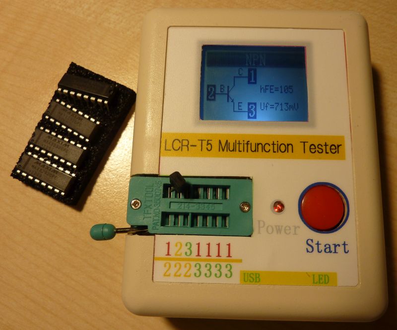

Gast #3913460
GroberKlotz schrieb:
> oder selber bauen:
... oder doch lieber selber in China kaufen!
Zum Beispiel für gerade 25€ inkl. Versand das LCR-T5!
Habs gerade erhalten und einem ersten Test unterzogen.
Funktionalität absolut genial für diesen Preis:
Misst u.a. L/C(+ESR)/R, Transistoren, Dioden.
Zur Messgenauigkeit kann ich noch nicht viel sagen-
aber daß LCR Messwerte den Bauelement-Aufdrucken entsprechen
und reproduzierbar ermittelt werden. Bei Transistoren/Dioden
auch die Anschlußbelegung. Mir reicht das absolut.
Gehäuse ist sauber verarbeitet, alles solide ausgeführt.
Das Ganze batteriefrei mit Lademöglichkeit des eingebauten Li-Akkus via
USB!
Betriebssystem/Oberfläche inzwischen chinesischfrei in V2.07.
