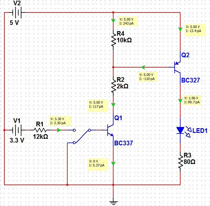

Lothar Miller schrieb: > Wofür? > Willst du einen 5V-Baustein ansteuern? > Oder willst du irgendwas mit 5V versorgen? Ich brauche 5V und ~100mA für LEDs in Kollektroschaltung. Mit dem 74HC4050 würde ich dann einen Transistor antreiben. Alternativ nutze ich im Moment einen High-Side driver, das ist aber recht aufwendig. aber tatsächlich ist das erst mal nicht so wichtig.

Das ist der Plan im Moment. 3,3V = Raspberry 5V = Versorgungsspannung. Die LED steht stellvertretend für einen LED-Cube. Daher auch diese Art der Schaltung. Die Kathoden müssen dann mit einem weiteren Transistor auf GND gezogen werden.

Benedikt R. schrieb: > Mit dem 74HC4050 würde ich dann einen Transistor antreiben. Das kann so ein uC-Pin aber direkt mit den 3,3V... Benedikt R. schrieb: > Das ist der Plan im Moment. Und wo kommt da der 4050 ins Spiel?
Lothar Miller schrieb: > Das kann so ein uC-Pin aber direkt mit den 3,3V... Ja, aber in Kollektorschaltung komme ich dann immer noch nicht auf 5V, oder? Ich brauche ja nicht nur eine Strom-, sondern auch eine Spannungsverstärkung. Lothar Miller schrieb: > Und wo kommt da der 4050 ins Spiel? Zur Spannungsverstärkung. Und dann eben noch einen NPN Transistor zur Stromverstärkung.
Benedikt R. schrieb: > Ja, aber in Kollektorschaltung komme ich dann immer noch nicht auf 5V, > oder? Gibts das auch als Schaltplan? Welcher Kollektor ist wo angeschlossen?
Georg G. schrieb: > Such mal > bei Digikey.de nach 74hc4050. Vielen Dank, das hat geholfen. Es scheinen wirklich nur Unterschiede in Temperatur und Gehäuse zu sein. Lothar Miller schrieb: > Gibts das auch als Schaltplan? Pi -> 3,3V ->74HC4050-> 5V -> Basis NPN -> Emmiter -> LED Danke, ich glaube die Frage ist geklärt. Kann man einen Thread als "gelöst" markieren?
Benedikt R. schrieb: > Kann man einen Thread als "gelöst" markieren? Nein. > Pi -> 3,3V ->74HC4050-> 5V -> Basis NPN -> Emmiter -> LED Diese Emitterfolger-Schaltung ist Murks. Du wirst aber noch selber drauf kommen. Spätestens, wenn du mit dieser Schaltung eine weisse oder eine blaue LED ansteuern willst. Denn die Ausgangsspannung des 4050 ist nur für -IO=20uA spezifiziert. Wenn du ein wenig mehr Strom ziehst (was sehr wahrscheinlich ist), dann bricht dir die Ausgangsspannung z.B. auf 4V zusammen. Und dann fallen am Transistor noch 0,7 Volt ab (wegen Kollektorschaltung), so dass dann nach Abzug der 0,5V vom (nicht ganz gesättigten) Schalter gegen GND noch 2,8V über bleiben. Und somit nichts mehr für den (trotzdem nötigen) LED Vorwiderstand... > 3,3V ->74HC4050-> 5V -> Das funktioniert übrigens nicht immer und garantiert: denn schon bei 4,5V Vcc kann es sein, dass die Eingangsspannung zum Erkennen von "high" 3,15V sein muss. Aber wenn du den Baustein tauschst ist die Chance groß, dass du einen mit 2,4V erwischst. > Danke, ich glaube die Frage ist geklärt. Ist das eine Glaubensfrage? Warum nimmst du nicht die Schaltung, die du bereits skizziert und simuliert hast?
