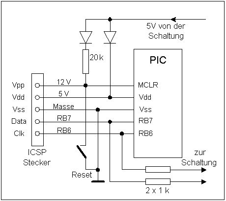

Nai sollte nicht weiteres sein. Leider kann ich kein Schema reinstellen. ICSP Vpp: +5V geht eine diode in serie zu einem 20k auf dem MCLR. Vdd: geht direkt zum ausgang des spannungsreglers, wo ca 4.8v anliegen. Vss: direkt an den minus (auch am Spannugsregler) Data: direkt am RB7 ( sonst ist da nichts angeschlossen) CLK: direkt am RB6 ( auch nicht was anderes angeschlossen)

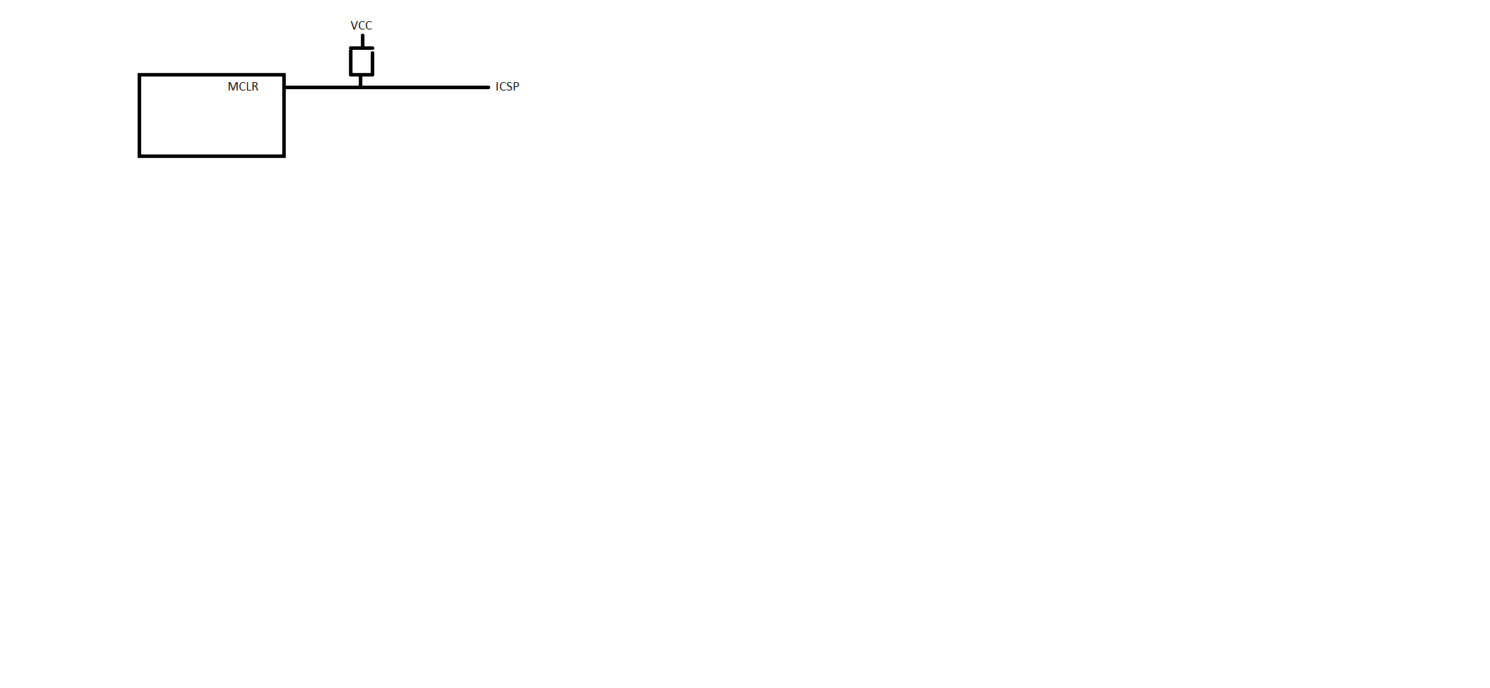

> Vpp: +5V geht eine diode in serie zu einem 20k auf dem MCLR. Und die Diode mag den Spannungsspitz aushalten? Soviel ich weiss, wird zuerst eine Spannung von +12V an den MCLR angelegt, damit der PIC in den Programmiermodus geht. Musst du den Widerstand nicht als Pull-up auf VCC legen? Der MCLR ist invertiert. Wenn du nicht programmierst, ist der MCLR immer eingeschaltet und du wirst nicht viel machen können.... Mit dem Pull-Up legst du den Eingang auf HIGH, was den MCLR ausschaltet. > Vdd: geht direkt zum ausgang des spannungsreglers, wo ca 4.8v anliegen Hast du eingestellt, dass das KIT die Schaltung nicht speisen muss? Sonst hast du einen Ausgleichsstrom über der Spannung 5V(KIT) und 4.8V (Spannungsregler).
Also der punkt ein mit der Diode dass sollte funktionieren, habe ich genau gleich auch beim Testaufbau gemacht. +5V-->diode-->20k-->Pin uC und vom Pin uC gehe ich zum pIn ICSP Vpp. Das anderer weiss ich nicht ob ich das ausschalten kann. also soviel ich weiss muss an der Schaltung Spannung anliehgen. damit der Prozessor prog werden kann. aber wenn das so wäre könnte ich einfach den pin Vdd von der ICSP schnittstelle abhängen. oder?
> pin Vdd von > der ICSP schnittstelle abhängen. oder? Bin ich nicht ganz sicher, kann sein, dass das KIT eine einmalige Referenzspannung benötigt, damit es weiss ob mit 3.3V, 5V, ... , programmiert wird. > Also der punkt ein mit der Diode dass sollte funktionieren, habe ich > genau gleich auch beim Testaufbau gemacht. +5V-->diode-->20k-->Pin uC > und vom Pin uC gehe ich zum pIn ICSP Vpp. Für was benötigst du die Diode? Aus meiner Sicht, habe es in einigen Projekten so gemacht, benötigst du die nicht. Auch den Seriewiderstand zu zwischen MCLR und ICSP benötigst du nicht. Eine Skizze im Anhang, wie ich es machen würde. So hat es schon mehrmals funktioniert.

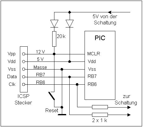

Ich habs einfach so gemacht, wie Sprut es auf seiner Site beschrieben hat. dazu habe ich den reset weggelassen und von RB7 und RB6 geht nichts mehr zur scahltung
Ah ok so sollte es gehen. Habe mir es anders vorgestellt. Blöde Frage: Der Stecker ist richtig rum eingesteckt?? Es ist nirgendwo ein Kabel nicht richtig reingesteckt?
