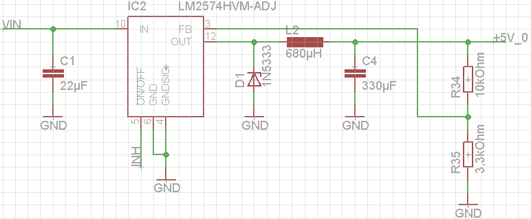

Hi Leute,
ich habe eine Frage zu dem ON/OFF-Pin des LM2574HV.

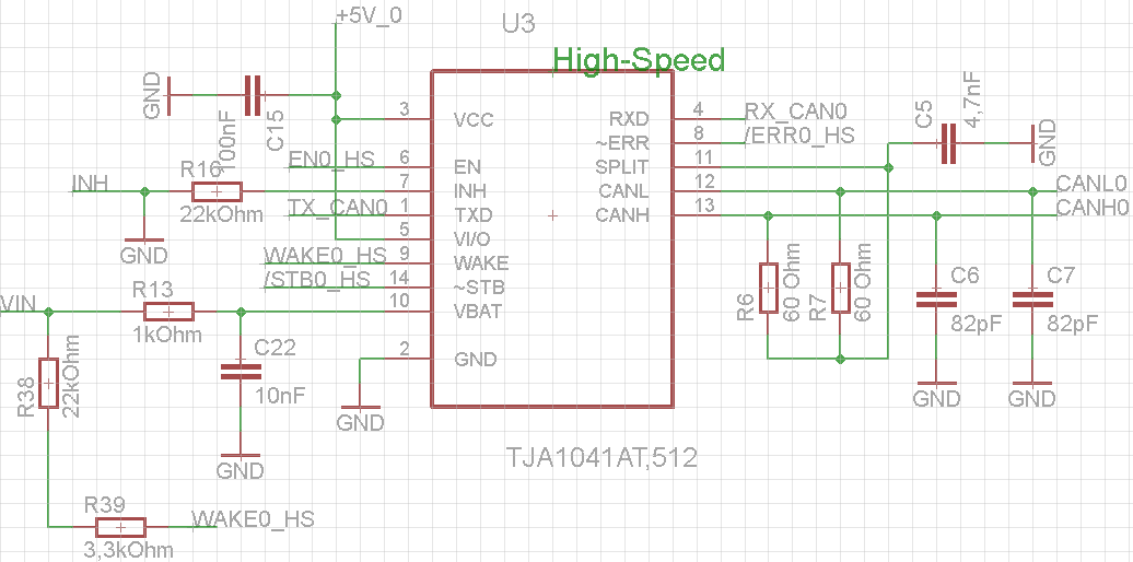

Ich arbeite gerade an einem Gateway für den CAN-Bus. Dabei verwende ich
den Transceiver TJA1041. Dieser stellt mittels des INH-Pins die Funktion
zur Verfügung den Schaltregler in den Standby Modus zu versetzen, sobald
er in den Standby Modus geht.
Allerdings habe ich das Problem, dass der TJA1041 ein Low-Signal
ausgibt, der ON/OFF-Pin des Schaltreglers aber ein High-Signal braucht,
um in den Standby Modus zu gelangen.
Habe ich das richtig verstanden? Wenn ja, wie kann ich das Problem
beseitigen (ohne Verwendung eines Inverter)?
Mit freundlichen Grüßen
B0bbyR4y
Kann gut sein, dass ich was falsch verstanden habe.
Auszug aus dem Datenblatt des LM2574:
"For normal operation, the ON /OFF pin should be grounded or driven with
a low-level TTL voltage (typically below 1.6V). To put the regulator
into standby mode, drive this pin with a high-level TTL or CMOS signal.
The ON /OFF pin can be safely pulled up to +VIN without a resistor in
series with it. The ON /OFF pin should not be left open."
Auszug aus dem Datenblatt des TJA1041:
"The pin INH provides a battery related open drain output. During Sleep
mode it is floating. Due to the typical pull-down behavior of the
Inhibit input pin of common voltage regulators, this results in a LOW
signal on the Inhibit input, typically disabling the voltage
regulator(s). In all other operation modes the pin INH is actively
pulled to battery voltage, enabling the external voltage regulator(s)."
Ich habe das so verstanden, dass der LM2574 bei einem LOW-Signal aktiv
ist und bei einem High-Signal in den standby mode geht.
Der INH-Output des TJA1041 gibt jedoch bei allen Betriebsmodi (außer
Sleep mode) ein High-Signal aus.
Da reicht es also, wenn ich mit einem FET + Pull-Up den ON/OFF Pin auf
Vin ziehe? Für alle anderen Betriebsmodi macht das auch kein Problem?

Du kommst nicht um den Inverter drum rum, sowas kann man auch diskret
aufbauen.
Und nachdem ich in das Datenblatt von dem LM2574 gesehen habe nehme ich
das mit dem Grillen des Eingangs zurück. :-)
Das mit dem TTL ist da verwirrend, der On/Off Eingang verträgt den
vollen Versorgungs-Bereich des Reglers.
Pullup an V+, NPN Transistor gegen GND an On/Off.
Drei Widerstände und ein Transistor ist doch niedlich.
Oder ein N-FET und zwei Widerstände.
Oder ein Digital-Transistor (wie BCR135, der kann aber nur 50V) und
einen Widerstand.

Bruno Kempf schrieb:
> Allerdings habe ich das Problem, dass der TJA1041 ein Low-Signal ausgibt
Das tut er übrigens nicht!
Sondern er gibt im Power Down einfach nichts aus, ist also nur
hochohmig.
Er gibt Vbat aus, wenn er aktiv ist.

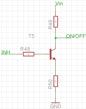

               .----- Vin
              2k2
               o----- ON/OFF
INH --2k2-o--|
         10k   |

MaWin schrieb:
> Das Gate des MOsFET würde noch einen pull down Widerstand benötigen,
> nimm also einen normalen Transistor wie BC547, das erspart den.
Ich würde den trotzdem reinmachen, denn sonst schaltet jeder kleine
EMV-Furz den Schaltregler kurz aktiv. Und: eine offene Basis ist für
mich ein berührungsempfinglicher Sensor. Ein wenig Feuchte und schon
reicht der Strom zum halblebigen Durchschalten...
> einen Schutzwiderstand, um Vbe zu begrenzen, damit es den Transistor
> nicht zerschießt.
Da solltest du noch mal dringend drüber nachdenken, wenn du damit den
R50 meinst...
Hi Lothar,
ich werde deine Variante verwenden. Ich hab einfach mal kurz was
aufgezeichnet.
Kannst du aber trotzdem kurz erläutern was du damit gemeint hast mit da
solltet ich nochmal drüber nachdenken? Also was daran/warum daran etwas
falsch ist.
