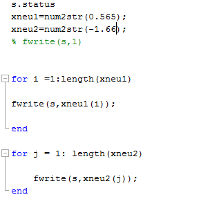

Um Float Zahlen zu übertragen, habe ich diese zuvor in Matlab in einen
String gewandelt.

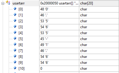

Hier der Code im Controller, sowie der Matlab-Code und der Arr-Inhalt
Das Array sollte eigentlich mit jeden 'Sendebefehl überschrieben werden.
Momenan allerdings werden die beiden Strings einfach hintereinander in
das arr geschrieben.
Ich hoffe jemand kann mir da ein wenig weiter helfen.
Vielen Dank im Voraus
Grüße Phil

Moderator (Firma: Titel) Persönliche Seite #3616140
Philipp Bauer schrieb:
> Mein Problem besteht nun darin, dass ich im µc kein Stringende erkennen
> kann.
Sendet dein Matlab am Stringende ein New Line?
Ist Matlab ein grafisches Programmiertool? Oder warum macht man
Screenshots von 6 Zeilen Quelltext?
Peter II schrieb:
> Es wird ein \0 am ende gesendet.
Das möchte ich sehen! Ich behaupte: da wird einfach nur der
nullterminierte String ohne die Null am Ende gesendet.
#3616145
>> if(reciever != '\n')
> du wartest auf ein ENTER - es wird aber keines gesendet. Es wird ein \0
> am ende gesendet.
Wobei mich beim geposteten Matlab Code auch das wundern würde.
Oder wird vom Matlab wahlweise
* nach einem fwrite autoatsch ein \0 eingeschoben?
* die Stringlänge inklusive \0 angegeben?
(kenn die Matlab-Details da nicht)

#3616161
>zunächst einmal vielen Dank für deine Antwort, leider führt ein '\0' in
>der Abfrage zum gleichen Ergebnis.
Ja weil matlab nichts einfügt. Also am ende deine ausgabe in matlab den
string terminieren in dem du ein '\n' ausgibst.
Gruß Jonas

OP #3616295
Danke für den Tipp Jonas, hat wunderbar funktioniert.
