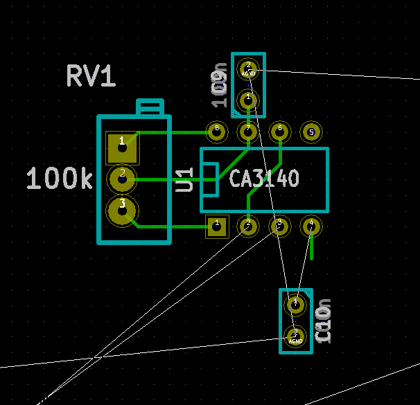

Dies ist mein erstes KiCad Platinenprojekt.
Ich habe ein Schaltplan erstellt daraus eine Netzliste erstellt
Footprints zugeordnet und eine Platine hergestellt soweit so gut.
Ich habe aber ein Problem mit der Stromversorgung der Opamps. Ich
bekomme für die -15V Spannung keinen zweite Luftlinie sondern nur die
zum Kondensator führt was habe ich hier nicht verstanden bzw wo liegt
der Fehler?
Vielen Dank im Voraus
Oliver

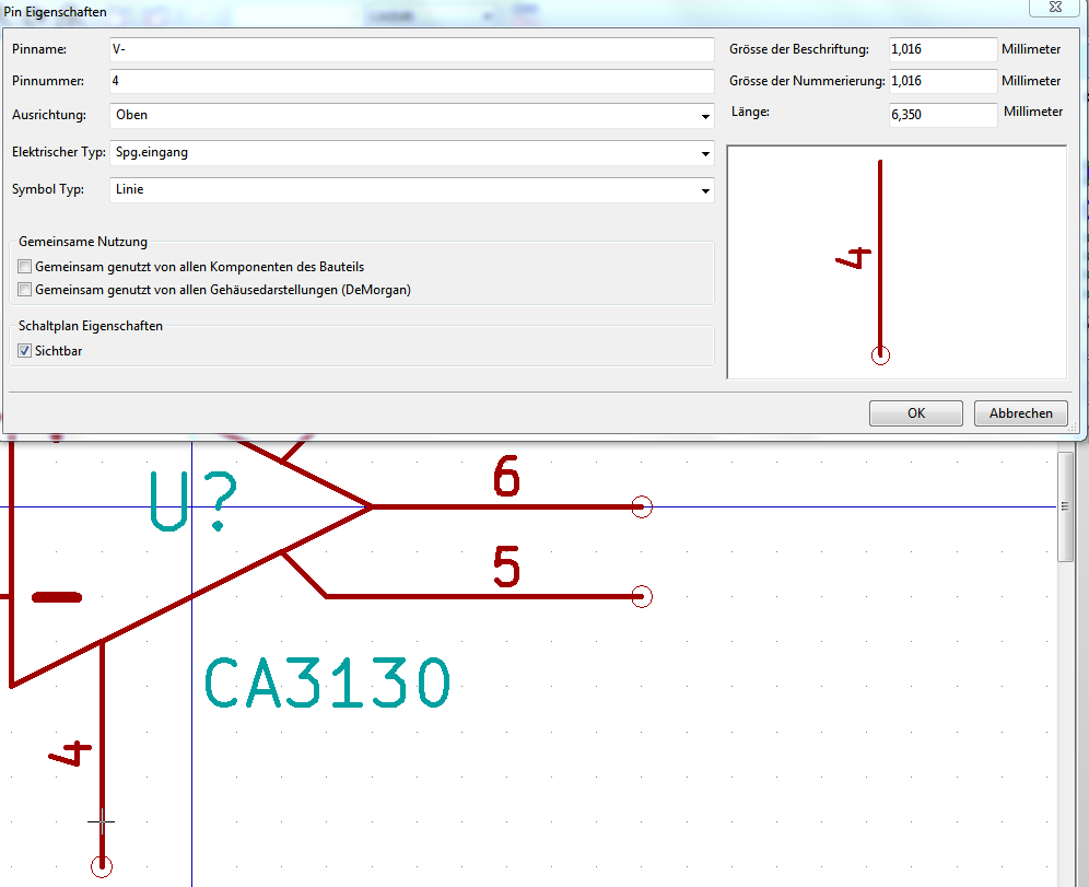

Habe mal den OpAmp im Editor geöffnet (siehe Anhang)
ist der Pinname die Defaulteinstellung?
Dnake nochmal.
Oliver

Ist dein Problem, dass du erwartest, dass vom Kondensator eine
Ratsnest-Linie zum nächsten -15V-Pad geht?
Kicad ist da etwas verwirrend, da nur die nächsten Ratsnest-Verbindungen
gezeichnet werden. Wenn du die -15V jetzt IRGENDWO hast, wird die
Verbindung wesentlich länger als die vom IC zum Kondensator. Die Lösung:
Diese Verbindung routen, dann kommt irgendwann auch eine lange
Ratsnest-Linie.
OP #3618274
> Ratsnest-Linie.
genau das ist mein Problem. Also einfach anfangen mit dem routen.
Danke.

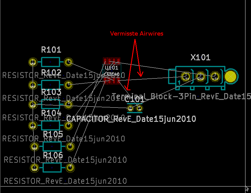

Ich habe das Problem mal mit hiesigen Bauteilen nachgebaut.....
> Ratsnest-Linie.
Welche KiCad Version? Ich hatte das Problem nicht mit der BZR4727 vom
Februar 2014. Darum habe ich, weil es eh anstand, gerade eine aktuelle
Version von KiCad installiert:
Application: kicad
Version: (2014-04-15 BZR 4803)-product Release build
wxWidgets: Version 2.8.12 (release,Unicode,compiler with C++ ABI
1002,GCC 4.7.2,wx containers,compatible with 2.6)
Platform: Linux 3.2.0-4-686-pae i686, 32 bit, Little endian, wxGTK
Boost version: 1.54.0
         USE_WX_GRAPHICS_CONTEXT=OFF
         USE_WX_OVERLAY=OFF
         KICAD_SCRIPTING=ON
         KICAD_SCRIPTING_MODULES=OFF
         KICAD_SCRIPTING_WXPYTHON=OFF
         USE_FP_LIB_TABLE=HARD_CODED_ON
         BUILD_GITHUB_PLUGIN=ON
Aber auch hier taucht das Problem nicht auf. Siehe im Anhang
"Test-kicad_pcb_VermissteAirwires_2014-04-15_BZR4803.png".
Die nachgebaute Problemschaltung mit einer ähnlichen Konstellation wie
in der des TO findet sich in "Test3.zip".
Möglicherweise ein Unterschied zwischen Windows und Linux?

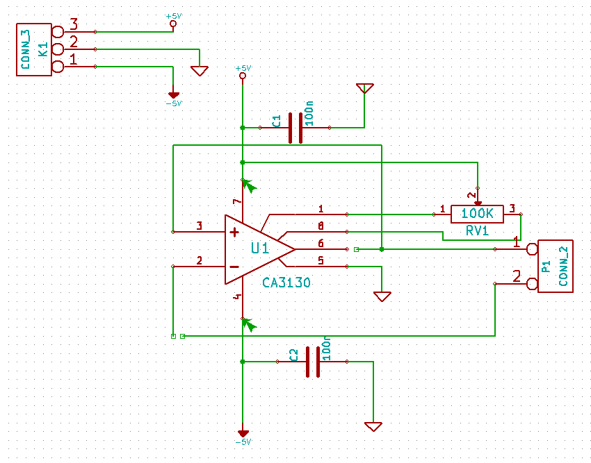

HAllo,
Ich habe jetzt nur eine einfache OpAmp Schaltung neu erstellt und
bekomme beim ERC folgende Fehlermeldung:
ErrType(3): Pin ist mit anderen Pins verbunden, wird jedoch von keinem
angesteuert
@ (124,46 mm,82,55 mm): Pin 7 (power_in) von Bauteil U1 wird nicht
angesteuert (Netz 6).
angesteuert
@ (124,46 mm,102,87 mm): Pin 4 (power_in) von Bauteil U1 wird nicht
angesteuert (Netz 2).
Hatte irgendwann mal was gelesen das man hier ein Power Flag benutzen
muss??
Oder mache ich hier etwas anderes falsch?
Danke.
Oliver.
Persönliche Seite #3618786
Hallo Oliver.
> muss??
Den Power flag setzt Du, in dem Du für Spannungsquellensymbole im
Symboleditor aus der oberen Buttonleiste "Eigenschaften des Bauteils
editieren" wählst. Es popt ein fenster auf, und im reiter "Optionen"
wählst Du dann links unten "Bauteil als spannungsquellensymbol
definieren" anwählst.
Das ist aber nur für Symbole, die wirklich eine Spannungsquelle
darstellen. GND und vergleichbares zählt aber auch dazu.
Netzte, die damit verbunden verden, sind gleichzeitig "global".
Ja. ;O)
Das ist ein uraltes Problem, mit dem auch andere Programme gelegentlich
Ärger haben. ;O)
Der Fehler "ErrType(3): Pin ist mit anderen Pins verbunden, wird jedoch
von keinem angesteuert" hat eine besondere Bedeutung. ;O)
Das hat mit dem Typ des Pins zu tun. Du kannst einen Pin als "Spannungs
Eingang" oder "Spannungsausgang definieren". Du erhälst eine
Fehlermeldung, wenn Du z.B. mehrere verschiedene Spannugseingänge oder
mehrere verschiedene "Spannungs Ausgänge" zusammenschliesst, weil dies
ja eigentlich einen Kurzschluss bedeutet.
"Fehlerfrei" kommt das halt nur hin, wenn Du einen "Spannungseingang"
mit einem "Spannungsausgang" verbindest.
Das hat logisch jetzt erstmal nichts mit Plus und minus zu tun.
Jedenfalls wenn ein "Spannungseingang" nur an passiven Pinnen hängt,
wird er von keinem angesteuert. Umgekehrt darf aber ein
"Spannungsausgang"
passive Pinne treiben (in dem Punkt bin ich gerade aber verunsichert).
Irgendwo wurde mal behauptet, das die Spannungsversorgungssymbole
"Spannungseingänge" sind, und die Stromversorgungspinne von ICs
ebenfalls.
Das ist so einfach gesehen falsch, aber das Übel ist erst einmal in der
Welt....
Jedenfalls habe ich das Testprojekt jetzt so modifiziert, das der V+ pin
des ICs ein spannungseingang ist, und der V- Pin ein Spannungsausgang.
Dazu müssen dann die +5V versorgung zu einem spannungsausgang
modifiziert werden (aber der Powerflag bleibt), und die -5V Versorgung
als Spannugseingang. Der Powerflag bleibt ebenfalls.
Den GND habe ich nicht verändert.
Jetzt wirft der ERC dort keine Fehler mehr. Aber bei GND noch. Nach
seiner Logik zu recht, weil es ein Spannungseingang ist, an dem nur
passive Pinne hängen....
Du findest das geänderte Testprojekt als "Test3b.zib" im Anhang.
Eine andere lösung könnte sein, Spannungsversorgungssymbole
grundsätzlich als "Spannungsausgänge" zu definieren, und die
Versorgungsspannungsanschlüsse von ICs als "Spannungseingänge".
Persönlich würde ich diese Lösung bevorzugen.
Weil ich aber über diese Fehler ständig stolpere, beseitige ich sie nur
noch in sehr großen Designs. Ich sehe sie nur noch mal extra als Warnung
an, zu kontrollieren, ob dort nicht versehentlich unterschiedliche
Versorgungen verbunden sind.
Jedenfalls ist an dem Punkt der ERC etwas naiv, weil einfach
"Spannungsausgang" und "Spannungseingang" für eine Einspeisung und einen
Verbraucher etwas unterschiedliches sind. Aber jede andere Lösung ist
deutlich komplizierter.
Mit dieser Logik werde ich z.B. einem Akkuanschluss, der seine Rolle
wechselt, nie gerecht, und eine Sicherung müsste z.B. nicht als passives
Bauteil mit passiven Pinnen, sondern passend mit Spannungseingang-
spannungsausgangspins versehen werden, weil ich sonst verschiedene
Potentiale per Sicherung als passivem Bauteil kurzschliessen könnte,
ohne das der ERC meckert.
Ein spannungsversorgungseingang, der z.B. über eine Schutzdiode als
verpolungsschutz angeschlossen wird, würde nach dieser Logik auch
bemängelt.
ABER diese Fehlermeldungen führen im allgemeinen nicht dazu, dass die
Verbindung in der Netzliste fehlt.

Ein neues Projekt angelegt (siehe Anhang) und dort fehlen jetzt
Verbindungen zu einem Anschluss.

Persönliche Seite #3620380
Hallo Oliver.
Ich habe mir gerade den "Einstieg" angesehe.
Im Original werden bei mir die Airwires, die zum dreipoligen Stecker
"K1" gehen, alle nicht angezeigt.
Wenn ich dann eine neue Netzliste erzeuge, und in PCBnew einlese, werden
jede Menge Ändrungen gemacht, und ich habe ein Airwire von "K1_2" nach
"C1" und "C2" (GND), aber die Airwires, die von "K1_1" und "K1_3"
weggehen sollten, fehlen immer noch....

Persönliche Seite #3620918
Hallo Oliver.
Ich habe das ganze mal überarbeitet. Jetzt geht es.
Siehe im Anhang: "EinstiegBearbeitet.zip"
Hintergrund war, das ich in dem Beitrag oben....
Bernd Wiebus schrieb:
Mist geschrieben habe. *)
Ich habe im Schaltplan die Spannungsversorgungssymbole jetzt als Pins
Typ "Spannungseingang" gekennzeichnet, und die
Stromversorgungsanschlüsse des ICs als Pins des Typs "Spannungsausgang".
So ist der ERC zufrieden, und die Verbindungen werden als Luftlinien in
PCBnew angezeigt.
Eine falsche Kennzeichnung der Stromversorgungsanschlüsse führt dabei
dazu, dass sie nicht mehr als Netz in der Netzliste auftauchen.
Dabei taucht ein "kleines w" in der Symbolbibliothek auf, sobald der Typ
zu "Spannungsausgang" gesetzt ist, was mich zu dem Verdacht bringt, das
es sich um einen Bug, und kein Feature handelt.
Siehe Anhang "NetlistProblem.png".
Das "Legacy-Format" der Netzliste setzte noch einen obenauf....es hängte
verschiedene Netze  falsch zusammen, was aber ersteinmal zur Existenz
von Airwires führte.
Oliver F. schrieb:
> Update:
> Mit lokalene Labels funktioniert es damit ist es für mich erledigt.
> Vielleicht ist dies ja auch das gewünschte Verhalten und nur eine
> falsche Erwartung durch mich.
Das mit dem Label erzwingt wohl quasi die Anlage des Netztes in der
Netlist.
Eigentlich wäre das ganzemal eine Sache um in der KiCad-User Group eine
Frage zu stellen.
Und genau das darf nicht sein. Der Stromversorgungssymbol-Pin müssenvom
Typ muss immer vom Type "Spannungseingang" sein.
Und es muss genau andersherum sein.
Spannungsversorgungsymbole müssen vom Pin-Typ "Spannungseingang" sein,
und
IC-Stromversorgungsanschlüsse müssen vpm Pin-Typ "Spannungsausgang"
sein.
http://www.dl0dg.de
Persönliche Seite #3621158
Nachtrag:
Nein, ich habe mich geirrt. Klein- und Großschreibung dient hier wohl
wirklich zur Unterscheidung zwischen "Spannungseingang" und
"Spannungseausgang". Editieren von Hand hat den Effekt, das man
dazwischen hin- und herschaltet.

Persönliche Seite #3621369
Hallo oliver.
Oliver F. schrieb:
> vielen Dank für deinen Einsatz KiCad scheint dir ja sehr am Herz zu
> liegen.:-)
Ich brauche halt was für geistiges Training. ;O)
Es liegt übrigens eine Antwort für den Bugreport vor:
"There is an error in your "+5V" symbol: pin type should be "power in"
instead of "power out"
There is also an error in the CA3140; pin 4 should be "power in" instead
of "power out""
D.h. das ganze ist KEIN Bug, sondern beabsichtigt.
