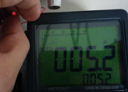

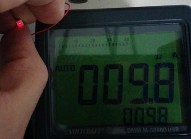

von Frank M. (frank_m35)
Mal von den Dummschwätzern abgesehen, die denken Aimpoint will mit der
LED einen Raum ausleuchten, habe ich es einfach mal kurz ausprobiert, da
es mich selbst interessiert hat ob eine rote LED bei solchen Strömen
noch leuchtet.
Im Anhang einmal mit 5uA und einmal mit 10uA.
Das Testobjekt war eine Cree LM1-UHR1-01-N1.
Wenn man nun bedenkt, dass es deutlich effizientere LEDs gibt (bspw ist
diese schon doppelt so hell:
http://www.leds.de/Low-Mid-Power-LEDs/SMD-LEDs/Osram-Top-SMD-LED-rot-1400mcd.html)
und man noch bedenkt, dass der Abstrahlwinkel 120 Grad sind, für so ein
Visier der Lichtstrahl jedoch stark fokusiert wird, und dazu noch kommt,
dass das Visier einen Farbfilter zu haben scheint, der vermutlich dafür
sorgt, dass das Rot der LED sich stärker vom Hintergrund abhebt, so
denke ich sollte es sicher machbar sein und ist nicht an den Haaren
herbeigezogen.
