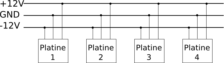

#3619538
Naja, vorausgesetzt die Idee zur Versorgung stimmt, dann schalte
tatsächlich alle Mikrofone parallel UND:
- hänge nach V+ und V- je eine Diode in Flussrichtung, dahinter ein
dickes C
- Falls möglich für den Kurschlussfall ein R, gegen den dein Netzteil
ankämpfen kann und dene Mikros damit klarkommen
FALLS DAS NICHT GEHT: Je eine Polyfuse dahinter, die im Kurzschlussfall
die Last wegschaltet - dauert aber ein Weilchen, musst du prüfen ob du
mit der Zeit leben kannst

Ich möchte wissen, ob es dreipolige Kabel gibt, die für eine
Parallelschaltung geeignet sind. Zur Verdeutlichung habe ich nochmal ein
Prinzipbild erstellt.
Wie könnte ich dieses Kabel realisieren bzw. kann man so etwas kaufen?

Mein aktueller Gedanke ist, dass ich eine SMD-Stiftleiste an jede
Platine löte und die Kabel zur Spannungsversorgung daran anschließe.
Meint ihr, man kann die +12V/0V/-12V über ein Flachbandkabel leiten und
über Schneidklemmen die Parallelschaltung hinbekomme? Ich habe die
Befürchtung, dass die Spannung nach jeder Schneidklemme abfällt und die
Bauteile "an Ende der Leitung" weniger als die +/-12V bekommen.
http://de.wikipedia.org/wiki/Schneidklemme
Alternativ könnte ich noch gecrimpte Kabel vorschlagen, aber da weiß ich
auch nicht, ob das für eine Parallelschaltung geeignet ist (ich möchte
an dem Modell des "Mutterkabels" festhalten).
Was meint ihr?
