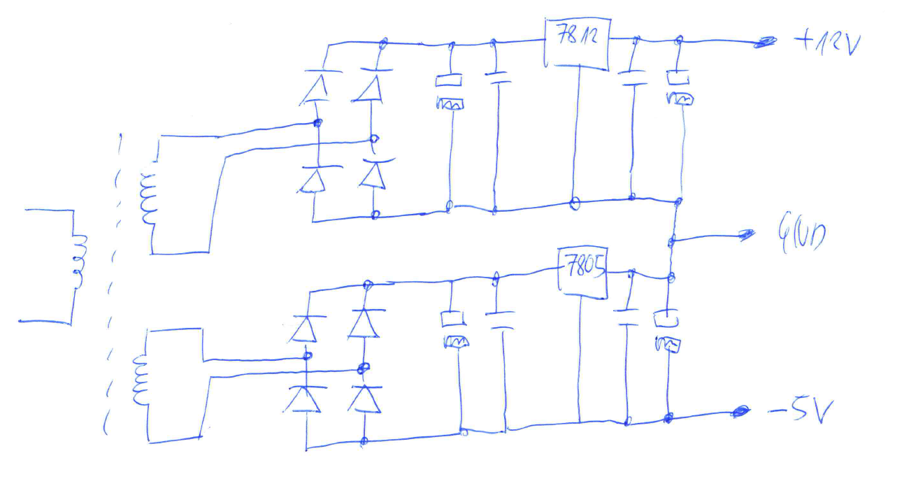

Hi Leute,
ich arbeite schon seit einigen Tagen an einem kleinem Netzteil für die
Ansteuerung eines Highside Mosfets, bei dem ich nicht weiter weiß...
Ich habe einen kleinen DCDC-Wandler, der mir 2x 12V ausgibt. Aus diesen
12V müsste ich jetzt +12V und -5V generieren. Strom wird so an die
30-35mA fließen.
Die Ausgänge sind voneinander Getrennt, d. h. der DCDC hat zweit
Sekundärspulen...
Da negative LDOs schwer aufzutreiben sind und meist den Temp.-Bereich
(-40 bis +125°C) usw. nicht einhalten, fällt dieser weg... Einen
negativen LDO selber zu bauen wäre nur eine Notlösung, da dieser zu viel
platz bräuchte...
Jetzt bin ich auf die Idee gekommen, aus den +-12V 24V zu machen, indem
ich die beiden Spulen verbinde, um dann mit zwei positiven LDOs +5V und
+17V zu erzeugen.
Den +5V Ausgang würde ich dann auf den Source-Pin des HS-Mosfets legen.
Rein rechnerisch hab ich so jetzt meine +12V und -5V.
Kann das so funktionieren?

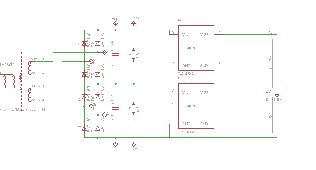

#3619730
1. Du hast keinen fertigen DCDC in deinem Plan, sondern einen Übertrager
mit 8 Dioden dahinter.
2. Wenn du das Teil wirklich als Flußwandler betreibst, spar dir die
Hälfte der Dioden ein mit Mittelpunktgleichrichtung. Ein Sperrwandler
braucht 2 Dioden.
3. Ein 7905 ist jetzt nit wirklich schwer zu beschaffen.
4. Der LDO für 12V ist über.
OP #3619753
Ich weiß dass es ein übertrager ist. Es ist kein fertiger DCDC sondern
ein Gegentaktwandler in Halbbrückenschaltung. Dies ist die einfachste
Methode eine galvanische Trennung durchzuführen.
> braucht 2 Dioden.
Da hast du recht, das hab ich übersehen, die Grundlage stammt aus einem
anderen Schaltplan, der zwei voneinander getrennte Spannungen erzeugen
sollte...
aber leider keine Version, die -40°C ab kann...
Die Schaltung (wenn sie so funktioniert) hätte zwei weiter Vorteile.
1. könnten die positive und negative Spannung noch variiert werden
2. Es wäre genug Puffer da um eine niedrigere Eingangsspannung
abzufangen
