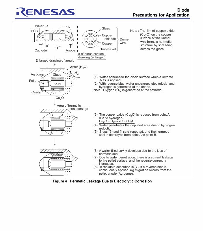

#3620181
Es gibt aber offenbar auch (wenigstens) eine weitere Methode, ueber das 'einschmelzen' hinaus. (Bildquelle, Diode Precautions for Application Common Item - Renesas documentation.renesas.com/doc/products/diode/rej27g0008_diode.pdf)
#3620219
20:50 schrieb: > Es gibt aber offenbar auch (wenigstens) eine weitere Methode, > ueber das 'einschmelzen' hinaus. > > (Bildquelle, Diode Precautions for Application Common Item - Renesas > documentation.renesas.com/doc/products/diode/rej27g0008_diode.pdf) Oups. Jetzt ist etwas floeten gegangen. Ja, Bild stammt aus einem anderen Zusammenhang gibt aber ein gutes Stichwort als Einstieg zu einer Suche. "Dumet-Wire" http://www.fdpchina.com/oxidized-dumet-wire.html http://www.dumet.net/diode_grade_dumet_wire.html https://en.wikipedia.org/wiki/Glass-to-metal_seal Florian V. schrieb: > Weil Solarzellen oft ganze Wafer sind. Die größeren dabei auch nicht mehr monokristallin. Die werden in die passende Form gegossen, soweit ich weiß.

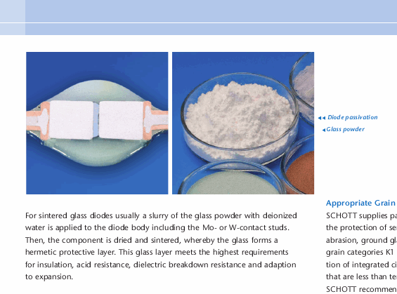

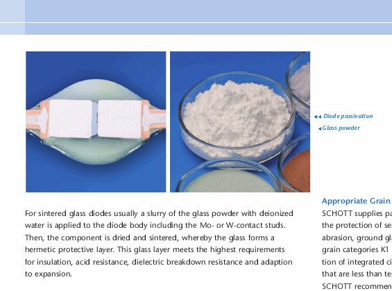

#3620312
Diese hattest du wohl nicht im Sinn. Aber bei denen weiter oben, glaube ich fast nicht das das Glas wirklich aufgeschmolzen wird, diue Dichtwirkung scheint auf dem Kupferoxid zu beruhen. Kann mich aber auch irren, aber interessant gelegentlich mal solchen Dingen nachzugehen. Bild Quelle http://www.schott.com/epackaging/german/download/index.html Hermetic Packaging and Sealing Technology Handbook (English) Vor langen Jahren wurde die Herstellung von GE-Spitzen-Dioden in einem SW-Film mal im TV gezeigt. An mehr kann ich mich aber nicht mehr erinnern. Wenn die Kennlinie nach mechanischem justieren gepasst hat, gabs einen kurzen Stromstoß.Vorher wurde wohl das Glas-Gehäuse noch zugeschmolzen.
