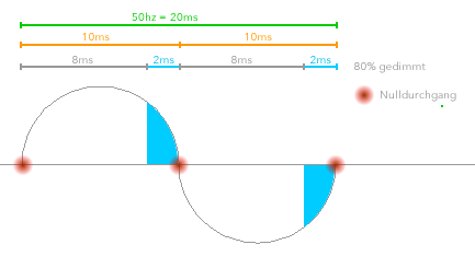

Hallo Community,
habe eine Frage zum Dimmen einer Glühbirne:
Wenn die Lampe mit Phasenanschnitt z.B. zu 80% gedimmt ist, merkt man
dann ein Flackern durch die 8ms während die Lampe keinen Strom bekommt,
ähnlich wie einer Leuchtstoffröhre an einem konventionellen
Vorschaltgerät?
Oder ist eine Glühbirne dafür zu träge?
Hab das im Anhang mal kurz skizziert.

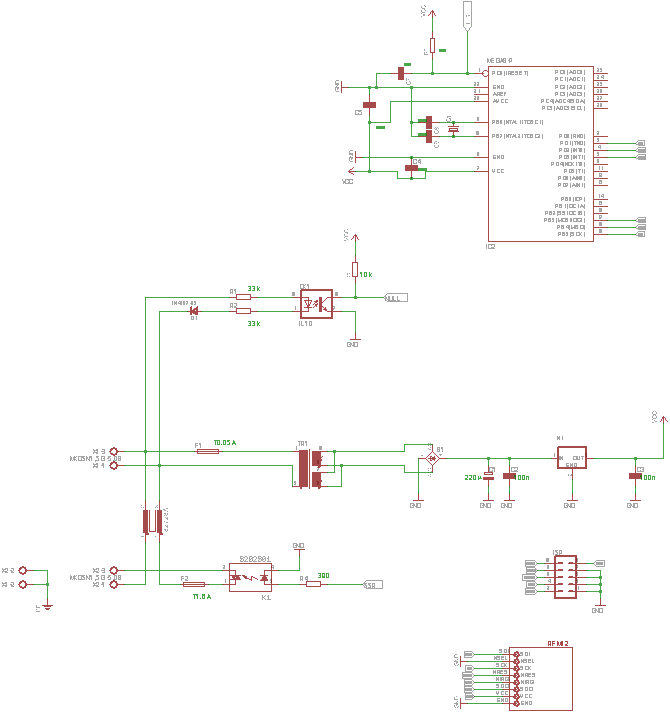

Stehe nämlich gerade vor dem Problem, dass meine Dimmersteuerung im
unteren Bereich doch recht unruhig ist.

Nee, das ist ein ganz leichtes 100Hz Flackern, das würdest Du nicht bei
einer LED sehen, die bei weitem nicht so lange nachleuchtet wie der
Faden einer Glühlampe.
Ich vermute mal, die Instabilitäten liegen an netzseitigen Störungen
oder an einer aus anderer Ursache schlechten Erkennung des
Nulldurchgangs. Dadurch variiert dann das Tastverhältnis ohne daß Du die
Stellgröße veränderst.

Wenn Du eine Halbwelle komplett wegschneidest, hast Du auch nur noch ein
50Hz Flackern - und das sehe ich auch.

Ich denke mal, ohne Oszilloskop oder Logic-Analyzer kann ich da sowieso
nur im Trüben fischen. Interessieren würde mich, was der Optokoppler so
an Nulldurchgängen erkennt.

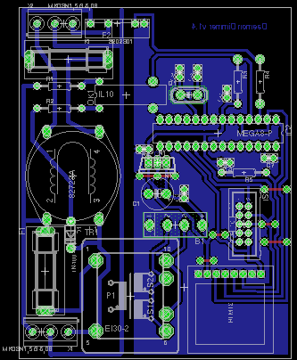

Was ist mit der Leiterbahn, die unter der Drossel durchgeht? Kann die
Störungen einstrahlen, sodass die Nulldurchgänge nicht sauber erkannt
werden?
Vielen Dank,
Markus
Eher unwahrscheinlich, da die Spannung sich im Bereich des
Nulldurchgangs am schnellsten ändert, überlagert sie Störungen
vermutlich deutlich. Allerdings hast Du auch eine relativ schwammige
Nulldurchgangserkennung gebastelt, so mit den einfachen Widerständen am
Optokoppler. Die Diode, mit der Du eine Halbwelle komplett
wegschneidest, führt zu weiteren Abweichungen (der OK ist vermutlich
kürzer durchgesteuert als gesperrt). Eine aktive Schaltung, die im
Nulldurchgang einen kurzen steilen Impuls durch den Optokoppler schickt,
kann das wahrscheinlich besser.

Hab jetzt - zum besseren Verständnis der internen Vorgänge - das
Programm auf Pin-Change-Interrupt mit simpler _delay_xy() Verzögerung
umgestellt und siehe da: Das nicht brauchbare Flimmern ist zu einem fast
nicht merkbaren geworden. Also -> Fehler in der Software, was erstmal
gut ist.
Im Anhang die zwei Versionen.
