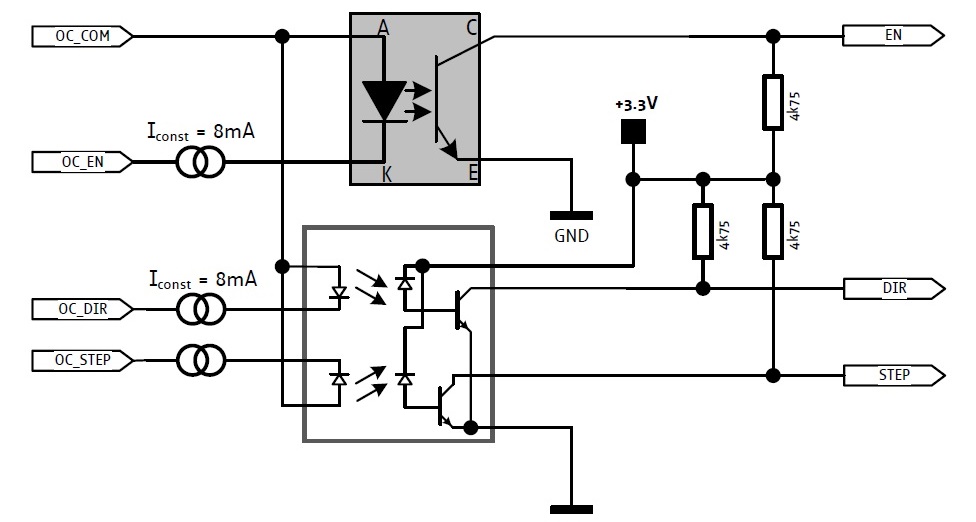

Trinamic Schrittmotor: wie ist diese ZEichnung zu verstehen?
Gast #3620676
Für mich liest sich das so, als müsse ich die EN/DIR/STEP Pins über
einen Widerstand (um die 8mA einzustellen) auf Masse ziehen.

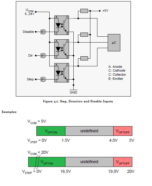

Im Handbuch eines ähnlichen Controllers sieht das so aus (Zeichnung).
Ich frage mich: gilt das auch für meine Beschaltung??
Gast #3620740
Hallo
nach Schaltung sieht es so aus das die Optokoppler mit einer Stromquelle
versehen sind. Damit sollte man die Eingänge mit GND aktivieren können.
Die 8mA macht dann die interne Schaltung.
Gast #3620768
Nein.
Die Stromquellensymbole liegen außerhalb der Symbole für die
Optokoppler. Die Eingänge werden einfach per Strom, nicht per Spannung
angesteuert.
Ich denke, der OP hat das ganz richtig selbst analysiert.
Und wenn wir uns irren und es eine Stromquelle im Optokoppler gibt (ich
hab sowas zwar noch nie gesehen), dann sind die Widerstände auch
harmlos.
GGf. kann man ja auch mal auf der Platine schauen, was da aufgelötet ist
und sich die entsprechenden Datenblätter anschauen.
Grüße,
 Stefan
Gast #3620787
OP hatte kine Lust mehr auf das Ticket von Trinamic zu warten und hat
die Pins einfach auf Gnd gelegt- was kost´die Welt?
Und, es klappt.
Ein Glück. Das Handbuch ist ein Armutszeugnis für Trinamic.
Gast #3620834
Hallo
ich kenne es bei Industrieschaltungen nur so das die Optokoppler im
Eingang wenigstens einen Vorwiderstand haben damit man mit z.B. 24V
Steuerspannung direkt arbeiten kann.  Der Widerstand ist in diesem Fall
eine Strombegrenzung auf 8mA.
