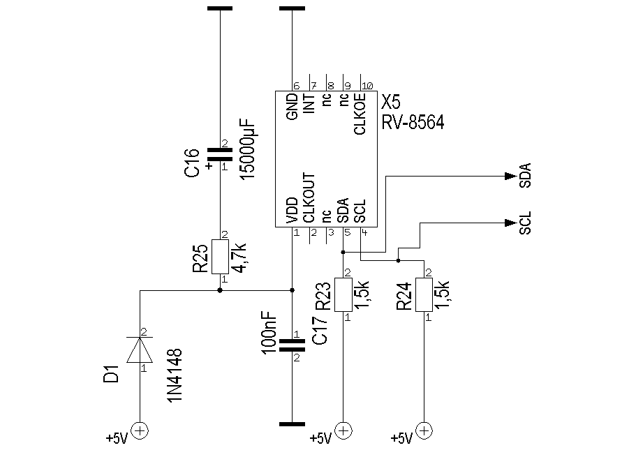

habe ein Problem mit der RTC RV 8564-C2.
Als Backupstromquelle habe ich ein Supercap eingebaut, in VCC natürlich
eine Diode damit der Strom nicht abfließt....
Tut er aber trotzdem wenn die Spannung weg ist, nämlich über die i2c
Leitungen!
Haben die den absichtlich sabotiert, damit sie den RV 3029-C2 besser
verkaufen können???
OP #3621990
Habe das Problem noch mal etwas eingegrenzt:
(Ich betreibe den RV 8564-C2 an einem Arduino Leonardo)
Zustand:
Supercap geladen, Arduino ohne Versorgungsspannung, pullups
angeschlossen,
SDA/SCL mit Arduino verbunden...
Supercapspannung wird schnell entladen.
Zustand:
SDA/SCL von  Arduino getrennt...
Supercap hält Spannung.
Anbei mal die Schaltung.

Wenn SDA,SCL des RTC offen sind, kannst Du daran eine Spannung messen?
Die Datenblätter von micro crystal sind wohl alle eine Katastrophe,
daraus ist absolut nichts zu entnehmen.
Es kann sein, daß wärend des Absinkens der VCC die Eingangsstufen des
RTC viel Strom ziehen.
Die 4,7k sind recht hoch, nimm mal 47R. Kann sein, daß die 4,7k zu einem
Spannungseinbruch führen und der RTC abstürzt.
15mF ist auch sehr klein, da kann die Zeit des Absinkens schon
ausreichen. Warum nimmst Du nicht wenigstens 100mF?
Gast #3622143
Im Datenblatt steht, dass man CLKOE auf GND hängen soll wenn man den
CLKOUT nicht benutzt.
Kann sein, dass der CLKOUT fröhlich vor sich hin zappelt und so der
Kondensator leer gelutscht wird.
