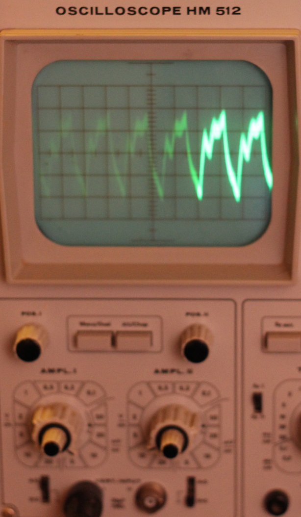

Ich habe ein Schaltnetzteil mit 9V DC, 2A zur Versorgung von mehreren
Gitarreneffektgeräten an einer Daisy Chain (Audio).
Bei Belastung des Netzteils (da reichen schon 300mA locker aus) verbiegt
sich die Gleichspannung und wird durch Fiepen hörbar. Das angehängte
Bild zeigt die Gleichspannung in diesem Zustand (10mV/cm und Timebase
1ms/cm)
Ziel:
ein Filter hinter das Schaltnetzteil, das auch bei Belastung noch eine
saubere, nicht hörbare Gleichspannung liefert.
Bisher bin ich soweit, dass ein LC Filter (Pi Schaltung) helfen kann.
Ich bin allerdings unsicher, welchen Drossel ich nehme. Wieviel uH wären
am geeignetsten?
Ich habe leider keine Drosseln hier um einfach etwas experimentieren zu
können, sondern muss extra welche bestellen. Also das wichtigste für
mich, welche Drossel nehmen, die auch die 2A aushält? Die am besten
geeigneten Kondensatoren kann ich dann ja auch etwas durch ausprobieren
ermitteln.
Gruß,
Sam

Die Bemessung des Filters hängt vor allem von der Frequenz des Fiepens
ab.
Die Induktivität der Spule ist eher niedrig (<10µH). Selbst wickeln?
Als Kondensator würde ich einen Tantaltyp verwenden.

Deine Störung liegt bei 500Hz, wenn deine Angaben stimmen. Das ist sehr
niedrig und erfordert grosse Werte im Filter, zumindest 1000uF und 1mH,
besser 4700uF.
Eine 1mH/2A Drossel wird auch schon recht gross, da muss es keine
Stabkerndrossel mehr sein, finde einen Ringkern. TRIAC Drosseln wird es
geben.

wie genau das alte Oszilloskop ist weiß ich leider nicht.
Das ist zumindest auch nicht das allerschlechteste Netzteil und ein
Ferritkern war sogar schon herrstellerseitig dabei.
Zum Vergleich hatte ich mal ein billiges Conrad Netzteil ans Oszilloskop
angeschlossen, das waren die Störungen bedeutend größer.
Dann werde ich mir mal eine Ringkerndrossel mit 1mH und 2A besorgen.
Wie kritisch ist der genaue Wert der Induktivität oder kann ich durch
ausprobieren der geeignetsten Kondensatoren hinterher die Filterung
massgeblich beeinflussen?

ca. 500Hz! Netzteil in die Tonne, und dann ein linear geregeltes
verwenden.
> Ziel:
Nicht an den Symptomen rumdoktoren!

Das Netzteil ist KEIN Billignetzteil, sondern wurde von Digitech zu
einem Effektgerät dazu gegeben und als Erstzteil extrem überteuert. Das
heißt natürlich nicht, das es ein gutes ist, aber verglichen mit einem
Conrad Netzteil ist es um Welten besser. Ohne Last sind die Störungen
auch bedeutend niedriger.
Zur Info Link zum Netzteil:
http://digitech.de/?&c=35352344224&lang=en&smk=1&modul=shop&site=article_details&article_id=D0633472001349339194A4
Solange nur ein digitales Effektgerät angeschlossen ist, ist alles auch
schön ruhig, sobald allerdings per Daisy Chain einen analogen Verzerrer
dazuschaltet werden die Störungen hörbar.
Meine Messung war beim Oszilloskop an einem Ausgang der Daisy Chain,
vielleicht werden die Störungen auch nicht direkt vom Netzteil, sondern
vom digitalen Effektgerät verursacht.
