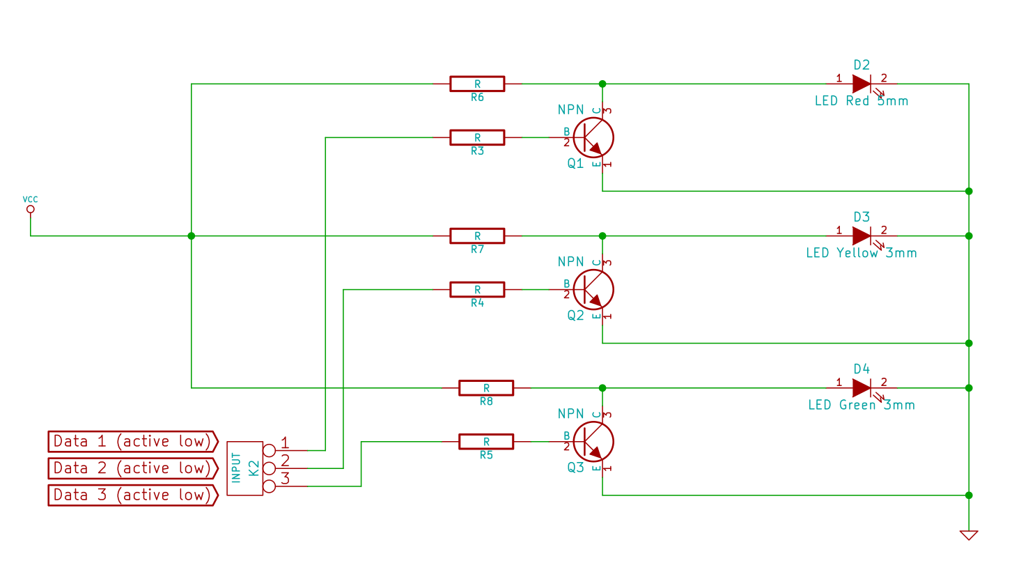

ich versuche mir aktuell die Grundlagen anzueigen, um später mal einen
LED Cube bauen zu können.
Ich wollte mir über Ostern dazu eine kleine "Diagnose-Platine" bauen,
welche sich vom PC aus ansteuern lässt.
Dazu einige Fragen:
1. Schaltung
Ziel der oben geposteten Schaltung ist es, das Eingangs-Signal durch
eine NOT-Schaltung zu negieren, damit die LED nur dann leuchtet, wenn 0V
am Eingang anliegen.
Wenn 3V am Eingang anliegen, soll die LED nicht leuchten.
Ich habe mal versucht das zu zeichnen, bin mir aber nicht sicher, ob das
so funktionieren kann.
Wenn einer der 3 Transistoren durchschaltet, ändert das doch den Zustand
von allen 3 LEDs, oder?
Wie verhindert man das?

Daniel B. schrieb:
> 1. Schaltung
Die Transistoren schließen deine Spannungsversorgung kurz. Richtig wär‘s
so:
Den Widerstand zwischen +Ub und Collector, und di LED ohne Widerstand
zwischen Collector und Emitter.
http://www.elo-web.de/ximage/0908NPN2.gif

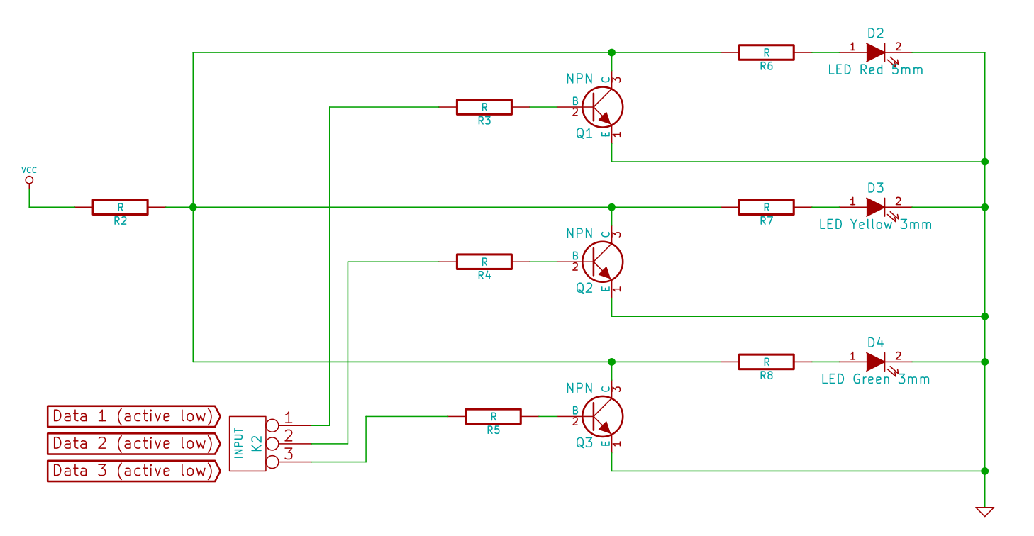

OP #3622984
Ich dachte immer, ein Kurzschluss entsteht erst, wenn es keinen
Verbraucher im Stromkreis gibt. Daher hatte ich in der ersten Version
direkt nach VCC einen Widerstand R2. Damit wäre doch ein Verbraucher im
Stromkreis, egal welchen Zustand der Transistor gerade hat?
Max H. schrieb:
> Richtig wär‘s so:
Ich habe eine neue Version angefügt.
R2 kann dann ersatzlos entfallen, richtig?

#3623112
zu deiner Transistorschaltung einige Bemerkungen. Wichtig wäre zu
wissen,ob deine LEDs gemeinsames + potential oder - Potential haben
sollen. Wenn alle Kathoden zusammengeschaltet werden sollen, habe ich
folgenden Vorschlag. Als Transistoren PNP-Typ . + Potential an Emitter,
Basis über Widerstand an Controllerausgang (0=aktiv), Collektor -
Widerstand - GND. Bei gemeinsamer Anode nimm NPN- Transistoren.
(H=aktiv). Zum Vorwiderstand der LED . Wie schon beschrieben "Ohmsches
Gesetz". Du hast eine Spannung zwischen Plus und Minus(GND), und eine
Reihenschaltung aus LED und Widerstand. Wenn du den Widerstand berechnen
willst, musst du wissen, welche Spannung bei welchem Strom am Widerstand
abfällt. Den Strom , bei dem die LED optimal leuchtet, steht im
Dateblatt der LED (If) z.B. 20mA. Beim Leuchten der LED fällt an der
Diode eine "Brennspannung" ab (Datenblatt) z.B. 2V. Daraus läßt sich
dann der Widerstand nach der Formel R=U/I berechnen, wobei U die
Differenz aus Betriebsspannung und Brennspannung ist. I=If aus dem
Datenblatt. Der gewählte Widerstand sollte > = dem errechneten sein. Ich
hoffe, ein paar Denkanstöße gegeben zu haben.
