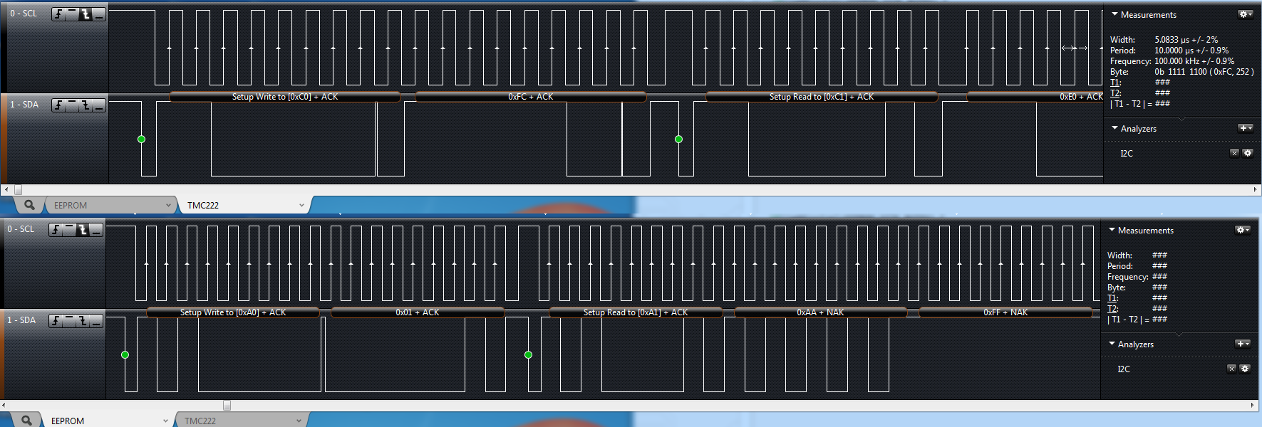

ich habe ein Problem mit dem I2C eines STM32F103 in Verbindung mit einem
EEPROM 24C02. Die I2C-Routinen habe ich nach der Application Note AN2824
implementiert. Das merkwürdige Verhalten zeigt sich während der Laufzeit
der Funktion "I2C_Receivebuffer".
Will ich den EEPROM komplett auslesen mit:
uint8_t status;
uint8_t buffer[EEPROM_SIZE_BYTES];
status =  eeprom_read_block(buffer,0,EEPROM_SIZE_BYTES);
was die folgende Funktion aufruft:

Leider schlägt die Leseoperation fehl, vermutlich weil der STM32 den
Empfang des zweiten Bytes mit NACK beantwortet. So sieht der Verkehr auf
dem I2C aus:
sA0a00a
sA1a0AnFFnFFnFFnFFnFFnFFnFFnFFnFFnFFnFFnFFnFFnFFnFFnFFnFFnFFnFFnFFnFFnFFnFFnFFnFFnFFnFFnFFnFFnFFnFFnFFnFFnFFnFFnFFnFFnFFnFFnFFnFFnFFnFFnFFnFFnFFnFFnFFnFFnFFnFFnFFnFFnFFnFFnFFnFFnFFnFFnFFnFFnFFnFFnFFnFFnFFnFFnFFnFFnFFnFFnFFnFFnFFnFFnFFnFFnFFnFFnFFnFFnFFnFFnFFnFFnFFnFFnFFnFFnFFnFFnFFnFFnFFnFFnFFnFFnFFnFFnFFnFFnFFnFFnFFnFFnFFnFFnFFnFFnFFnFFnFFnFFnFFnFFnFFnFFnFFnFFnFFnFFnFFnFFnFFnFFnFFnFFnppFFnp

Den Bustakt habe ich testweise schon auf 100 kHz gesenkt; mit dem AVR
läuft aber auch alles bei 250 kHz noch korrekt.
Und jetzt stehe ich da, wie der Ochse vom Berg.
Hat jemand einen Ansatzpunkt?

Edit: Beitrag gelöscht. Der vorher hier beschriebene Teil war ein
Artefakt. Die obige Frage bleibt leider. Wenn EEPROM_SIZE_BYTES==3,
ergibt sich:
IST:
54979: sA0a00a
54979: sA1a00nFFnFFnp
SOLL:
56382: sA0a00a
56382: sA1a00a01a02np

Wahrscheinlich habe ich es gefunden: Nach der Initialisierung schlägt
das erste Lesem immer fehl, wenn mehr als ein Byte gelesen wird. Der
Grund ist mir noch schleierhaft.
Schlägt das Lesen fehl, wird ein Bus-Reset gemacht (freitakten) und der
I2C neu initialisiert.
Damit ist jedes Lesen vom EEPROM das erste Mal nach der Initialisierung.
Mache ich ein Dummy-Lesen eines einzelnen Bytes vor dem Lesen eines
Blocks funktioniert alles.
Danke für's Lesen!
