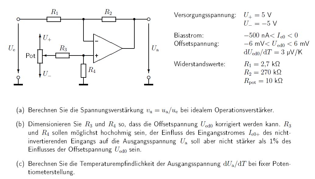

Liebe Community. Ich arbeite gerade am Beispiel b.
Könnte mir irgendwer einen Tipp geben? Ich weiß ja, dass der
Operationsverstärker einen Offset haben kann und der liegt bei dem im
Bereich -6mV bis 6mV.
Diesen möchte ich jetzt kompensieren. Ich verstehe aber diese Schaltung
mit dem Potentiometer nicht. Wie funktioniert das? Passiert dann die
Kompensation automatisch? Oder muss man da mit der Hand nachregeln? Was
macht dieses Poti und wieso macht man das so. Wieso funktioniert das so?
Mir wird echt schlecht wenn ich diese Schaltung anschaue. Ich will sie
nämlich verstehen aber ich tue es im Moment nicht. Und das ärgert micht.
Ich wäre sehr dankbar für einen Erklärung und wünsche jetzt schon schöne
Ostern.

Die Schaltung ist ein einfacher Differenzverstärker. Wenn sich die
Offsetspannung ändert, muss man von Hand nachregeln - dafür hat das Poti
seinen Drehknopf.

Du stellst das Poti per Hand so ein, dass der Offset dieses
individuellen OPVs kompensiert wird. Je nach Dimensionierung von R3 und
R4 hat das Poti einen größeren oder kleineren Effekt (durch den
Stromfluss zum OPV).
Du sollst die Widerstände jetzt so knapp (also so groß wie möglich) wie
möglich dimensionieren, um die Anforderungen erfüllen zu können.

Ok, habe jetzt so ca verstanden wie das funktioniert. Ich habe aber noch
eine Frage. Wenn ich Ua berechne (wobei Ue = 0), und dieses 0 setze, was
ja dann den Fehler auslöschen würde, dann erhalte ich die
Bestimmungsgleichung:
Das Ued0 kann jetzt positive und negative Werte annehmen. Wenn es
negativ wird, dann erhalte ich ein positives Verhältnis der beiden
Widerstände, und ich kann etwas berechnen. Wenn es jedoch negativ wird,
dann muss einer der Widerstände negativ sein, damit die Bedingung
erfüllt ist. Ued0 geht bei mir von - nach plus.
Es gibt aber keine negativen Widerstände (außer durch extraschaltungen).
Was mache ich falsch?

Da wird, das Potentiometer nicht beachtet, da der Spannungsteiler einen
viel größeren widerstand hart, sodass das Pott, und dessen
Eigenwiderstand nicht gesichtet werden muss.
Den Einfluss des Biascurrent, ergibt die erste Gleichung.
mit der Formel Ueb*(1+R2/R1)=6mV/100
Berechnest du den Höchstmöglichen Spannungspegel, der am
Nichtinvertierenden Eingang anliegen Darf.
das sind 6*10^-7V
Deine erste Gleichung ist, (R3*R4)/(R3+R4)*500nA=6*10^-7V
2. Gleichung 0,0012=(R1+R2)*R4/((R3+R4)*R1)
0,0012 ist der Dämpfungsfaktor der eingangsspannung von 15V,
sodass maximal +/- 6mV Kompensiert werden.
Die Lösung sind R4= 1,2Ohm und R3 = 101KOhm
