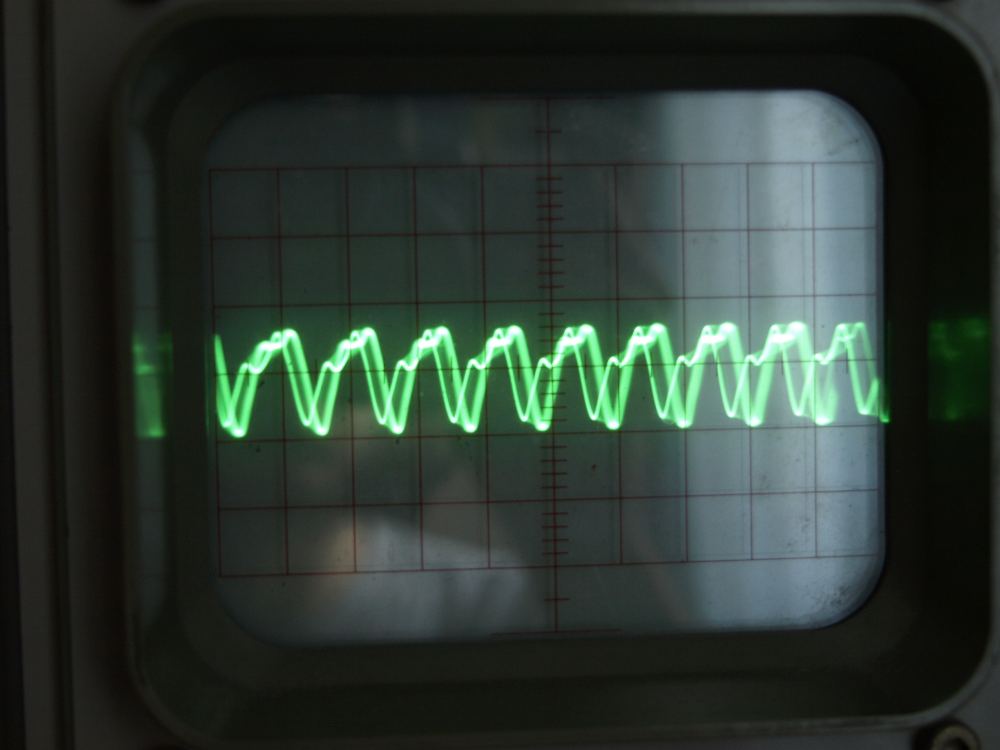

Anbei habe ich nochmal Oszi-Bilder der Ausgangsspannung im Leerlauf und
unter Last (1,2 Ohm Widerstand mit 50mA Strombegrenzung) angehängt.
Sieht aus als würde die Schaltung schwingen oder?
VG Alex
von Alex (Gast)
Hab vergessen dazuzuschreiben:
Die Auflösung des Oszi-Bildes sind: 1V/div und Zeitbasis 30µs

Kaputt oder falsch angeschlossen.
Die erhältlichen 3055 neigen auch gern zur zu geringen Stromverstärkung.
Ja.

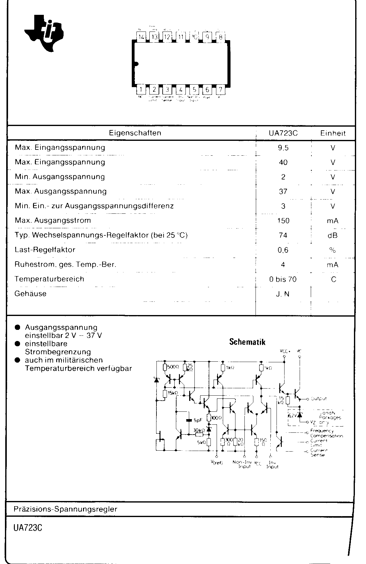

Um das mal ganz klar zu wissen, die Zeichnung in dem Datasheet:
http://pdf.datasheetcatalog.com/datasheet2/f/0c695lq7ut3hjriqzff0kfs5i8wy.pdf
zeigt den Transistor doch mit der Beschriftungsseite nach vorne oder
nicht?

Hm, beim Prüfen solltest Du doch die Basis gefunden haben, und da die
assymmetrisch belegt sind (Basis außen), dürfte sich der Rest doch
ergeben.
Nachtrag: Irgendwo im Netz habe ich eine EBC-Belegung vom BD140
gefunden, Rest sagt ECB.

Wie hoch ist denn Deine Leerlaufeingangsspannung? Vielleicht ist
sie zu hoch für den 723.

Um auf die Antworten kurz eingezugehen: die PIN-Belegung des BD140 war
tatsächlich mit der Beschriftungsseite vorne (hätte ich auch nicht
anders gedacht) und ECB.

Die Leerlauf-Eingangsspannung beziehe ich momentan aus einem
(funktionierenden bereits vorhandenen) Labornetzteil und die liegt bei
24V.
Später, wenn alles funktioniert werde ich die Spannung aus dem
eigentlichen Trafo beziehen, der liegt dann bei 26Veff, macht dann ca.
37V nach Gleichrichter und Kondensator. Damit sollte das noch mit den
40V die der LM723 maximal bekommen darf passen.

Die Schaltung ist hier nicht so schlimm wie im anderen Thread, aber
immer noch leicht außerhalb der Spezification ( Gleichtaktspannung) des
LM723 - d.h. nicht jedes Exemplar gehen muss.
Das andere Problem ist die Endstufe mit den 2 Transistoren. Da ist noch
einmal eine 2. Rückkopplungsschleife drin, un dieser Kreis kann relativ
leicht schwingen - ob er das tut kann von den Herstellern des BD140, dem
Layout und den Eigenschaften von C3 , R10 und dem Amperemeter und der
Last abhängen. Für eine bessere Stabilität könnte es nötig sein kleine
Kondensatoren parallel zu R8 , R10 und ggf. ein Widerstand Am Emitter
von T1 zu haben. Auch eine Kapazität (z.B. 50 µF+200n) am Ausgang kann
nötig sein.

Der zweite Fehler war tatsächlich eine Verpolung des T2 (also Basis und
Emitter vertauscht). Das war scheinbar schon beim Original-Netzteil
falsch, oder jemand hat das beim Reparieren vertauscht.
Nun tut es die Schaltung so wie sie soll, also Spannung und Strom
regelbar und die Widerstände R8 und R10 bleiben kühl.
Wenn ich den 4700µF bestellt und die Schaltung an den Trafo
angeschlossen habe gibt's nochmal Bilder von der Ausgangsspannung.

> Wie kommst du darauf? Steht davon irgendwas im Datenblatt?
FEATURES DESCRIPTION
The LM723/LM723C is a voltage regulator designed 2• 150 mA Output
Current Without External Pass Transistor primarily for series regulator
applications.
By itself, it will supply output currents up to 150 mA; but external
• Output Currents in Excess of 10A Possible by transistors can be added
to provide any desired load
Adding External Transistors current. The circuit features extremely low
standby
• Input Voltage 40V Max current drain, and provision is made for either
linear
• Output Voltage Adjustable from 2V to 37V or foldback current
limiting.
• Can be Used as Either a Linear or a Switching The LM723/LM723C is also
useful in a wide range of
Regulator other applications such as a shunt regulator, a
current regulator or a temperature controller.
The LM723C is identical to the LM723 except that the
LM723C has its performance ensured over a 0°C to
+70°C temperature range, instead of −55°C to
+125°C.

Lese halt bitte mal das Datenblatt... . Output Voltage...
Ach Löti, hinter solchen Sachen versteckst du dich jetzt? Da steht
einfach 2...37V in ganz bestimmten Schaltungen, aber im DB sind
Schaltungen mit Dimensionierung für -250V...+250V die auch nicht im
Vorspann erwähnt wurden. Wie willst du das jetzt wieder erklären? Dabei
ist die Schaltung doch so einfach...  Wohl nicht einfach genug für dich.

Aus dem  Original TI Datenbuch "Linear Circuits Data Book, Vol.3" von
1992 (im 1989er ebenso)  der Auszug zum uA723 (die DB ab 1965 sind im
Netz zu finden).
TI unterscheidet selbst zwischen uA  und myA (Fairchild)...

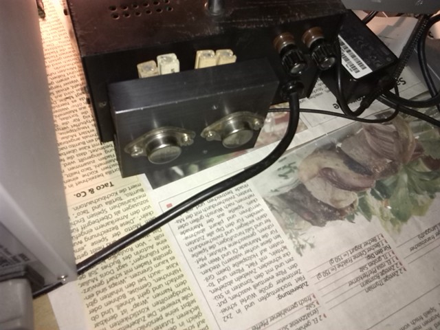

Meine Empfehlung ist noch, soviel wie möglich 2N3055 verwenden, parallel
schalten und einen 0.1 oder 0.2 Ohm Widerstand zwischen jeden Emitter
und Ausgangsklemme. Meins ist bei 2A begrenzt und da werden die 2N3055
bei 20V schon schön heiß, trotz Kühlkörper.

Kein Wunder bei dem vollkommen unterdimensionierten Kühlkörper.
