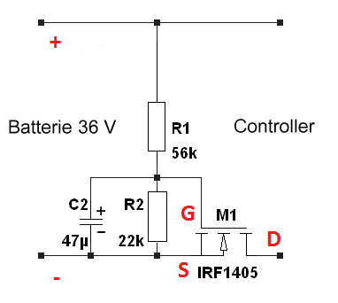

ich habe diese Schaltung zur Vermeidung von Kontaktabbrand nachgebaut
und da ich Elektronik-Anfänger bin wäre es nett wenn ihr mir ein wenig
Nachhilfe geben könntet.
a) Ich habe verstanden durch das RC-Glied wird der Strom beim Anklemmen
der Batterie mit PT1-Characteristik begrenzt, so das es nicht zum
unkenschlag kommen kann. Funktioniert auch soweit gut. Beim Abtrennen
der Batterie jedoch gibt es immer noch Funken. Warum eigentlich?
b) Kann ich die Schaltung auch mit inversem Potentialgefälle betreiben?
I.e. den FET in umgekehrter Stromrichtung zum Laden? Im Test
funktioniert das. Beim Laden mit 1A kommen auch ca. 1A am Akku an.
Warum? Fliesst der Strom über eine integrierte Freilaufdiode? Wenn ja
kann der FET dadurch zerstört werden bzw. wann würde er zerstört?
Danke für die Hilfe schonmal :)
Weil der Kanal der FETs in beide Richtungen leitfähig ist, im Gegensatz
zur CE-Strecke bei Bipolartransistoren.
Janus schrieb:
> Beim Abtrennen
Weil der FET voll leitfähig ist und du den Kontakt heiß (unter Strom)
öffnest.
Das ist also okay und völlig problemlos den auch so zum laden zu
verwenden?
> öffnest.
Hmmm, stimmt, es floss ca. 1A beim testen. Gar nicht dran gedacht. Muss
ich nochmal ohne Strom testen. Dann sollte es da es keinen
Potentialunterschied gibt kein Problem mehr geben richtig?
Danke für die superschnelle Antwort :)

Probieren geht über studieren. Werd die Schaltung einfach mal einsetzen,
mal schauen wie sie sich schlägt :)
Kann es sein das laut Datenblatt die Body-Diode in "Sperrrichtung" genau
so viel Strom kann wie der FET in Flussrichtung?
