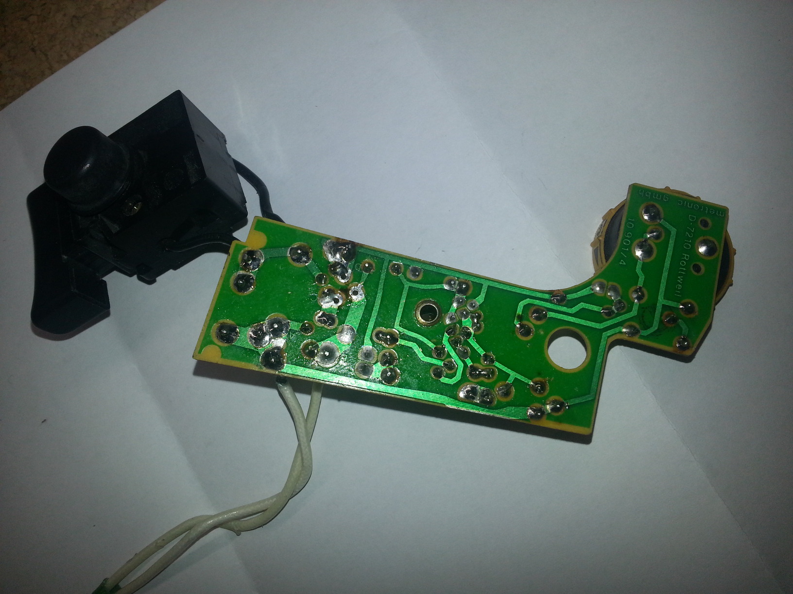

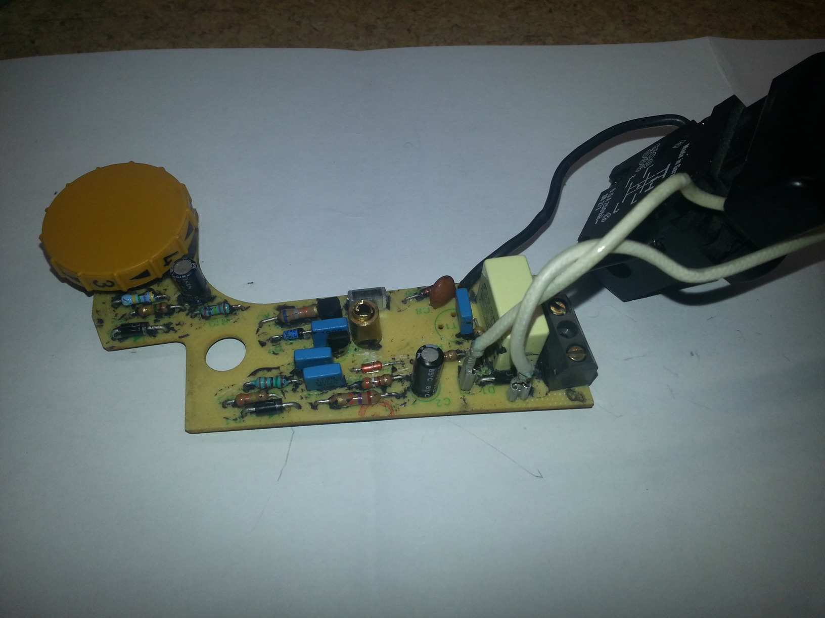

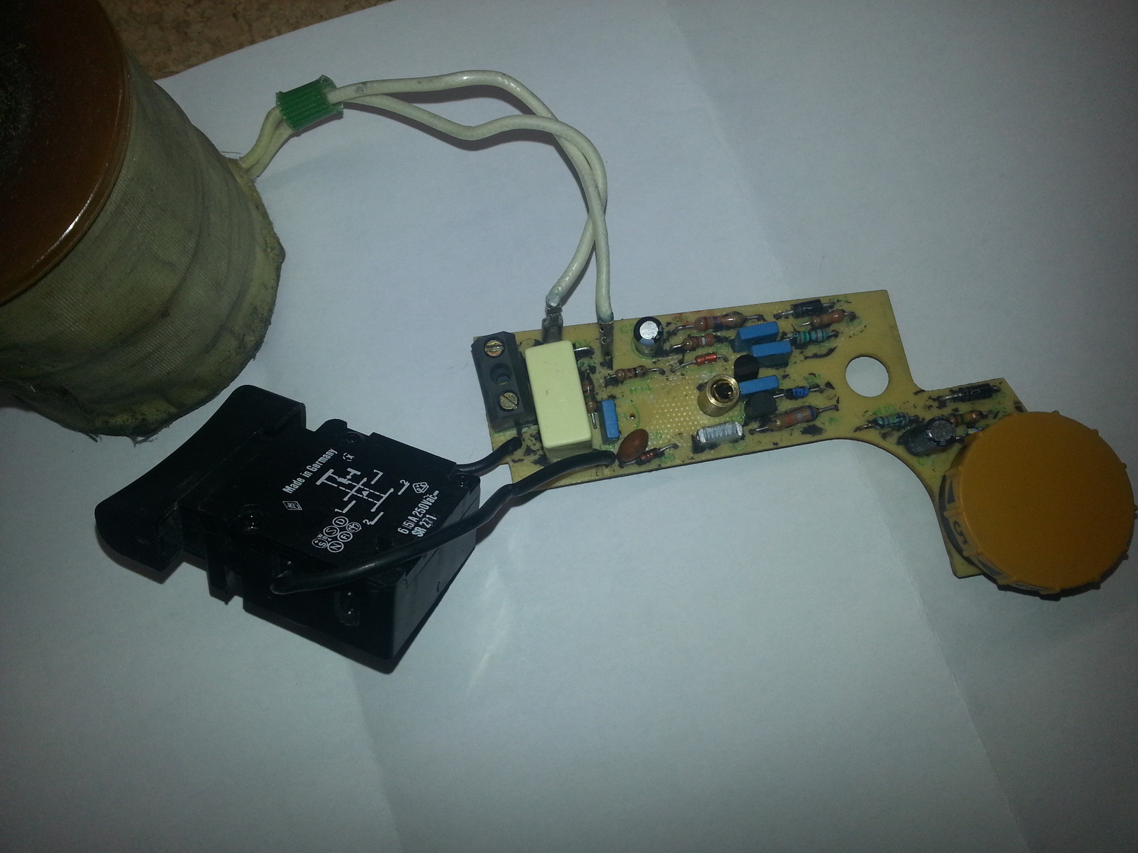

Anbei die Bilder von der Platine.
Das fehlende Teil neben dem gelben C ist der TIC126m.
Zwischen den blauen C's ist der TAG 8916.
Ich vermute, das entweder der TIC126m oder eben der TAG 8916 hinüber
ist. Oder hat jemand eine andere Vermutung?
Die Bilder sind leider ein wenig groß, da ich gerade kein Programm zur
Hand hab und nur schnell die Fotos mit dem Handy gemacht und hochgeladen
habe.

TAGE0127YB ,8916 Datum
vermutlich 2N5060 Conrad 21ct (oder auch ein ueberall zu bekommender
mcr100)
Anschlussbelegung pruefen!
Bild lotrecht von oben u. unten, unterseite spiegeln, Bilder ueberlagern
Schaltplan der Region erstellen. Viel Erfolg.
