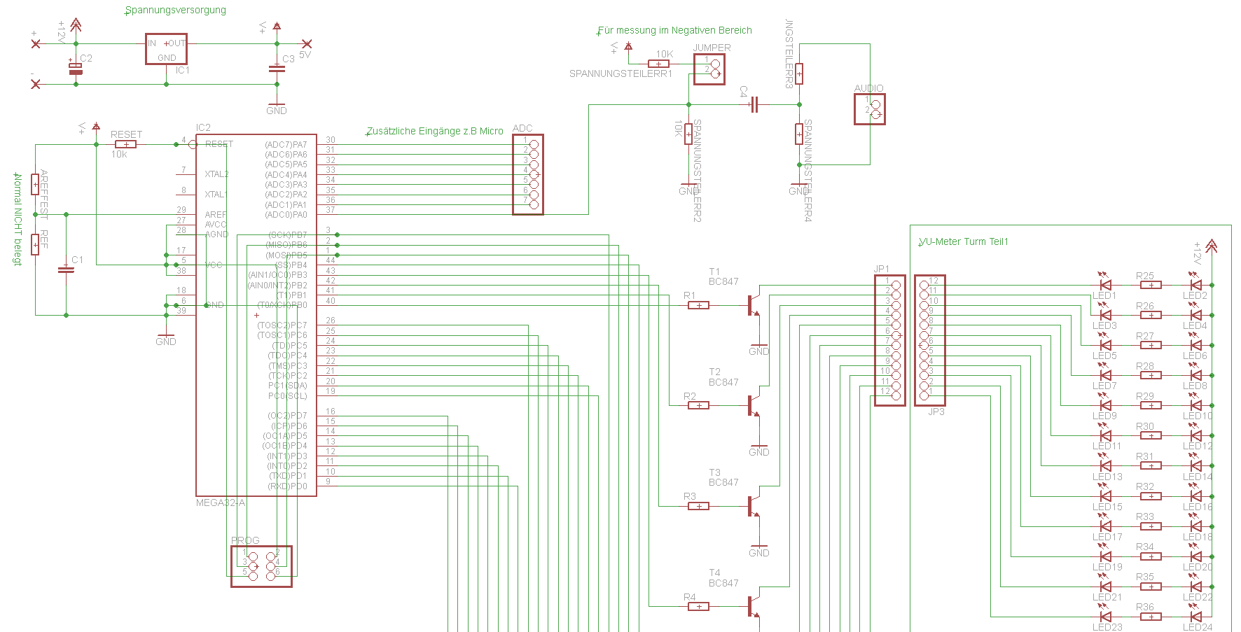

Ich würde mir gerne ein Digitales VU-Meter mit einen ATMEGA 32 bauen.
Nun habe ich mich einiges damit beschäftigt und einen Stromlaufplann
erstellt, nun wollte ich hier einmal sicher gehen ob ich keinen Fehler
gemacht habe und würde  euch hier bitten, einmal einen kurzen Blick
darauf zu werfen.
Danke schon mal.
#3625697

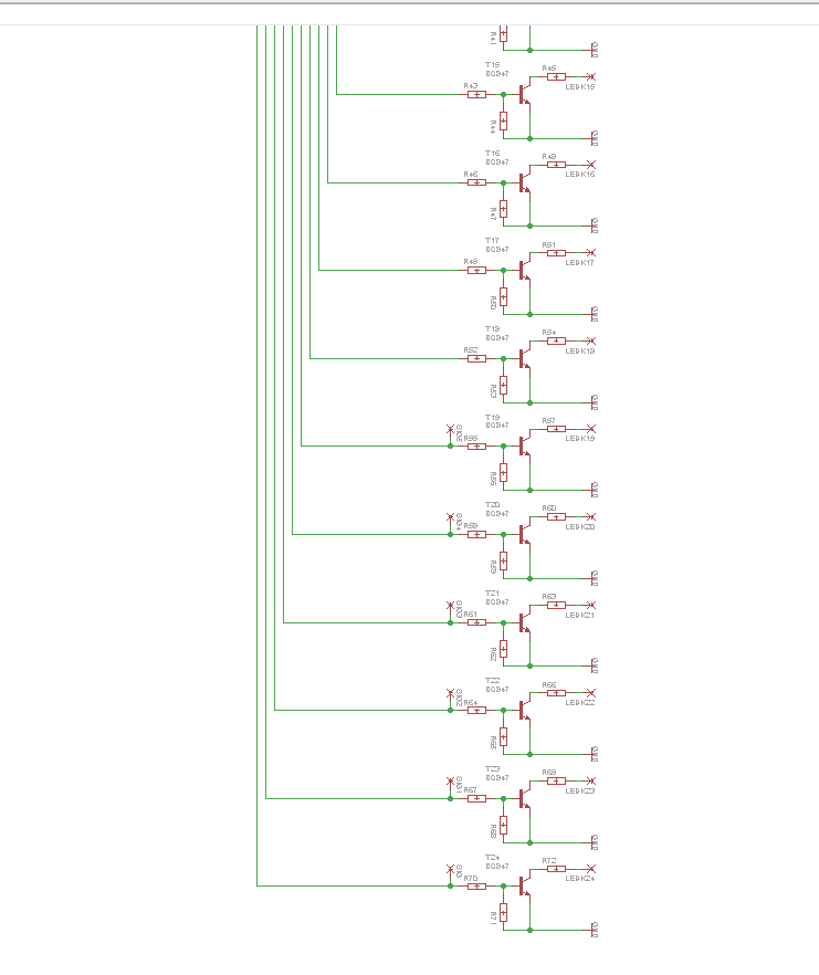

Meiner Meinung nach müßte das für ein einfaches VU-Meter reichen.
Wahrscheinlich störts dabei nicht, daß die negative Halbwelle des
Audiosignals komplett verschwindet.
Die Widerstände zwischen Basis und Masse der LED-Treibertransistoren
kannst Du vermutlich weglassen. Der AVR zieht seine Ausgänge sowieso
aktiv nach Masse wenn man es nicht explizit anders möchte.

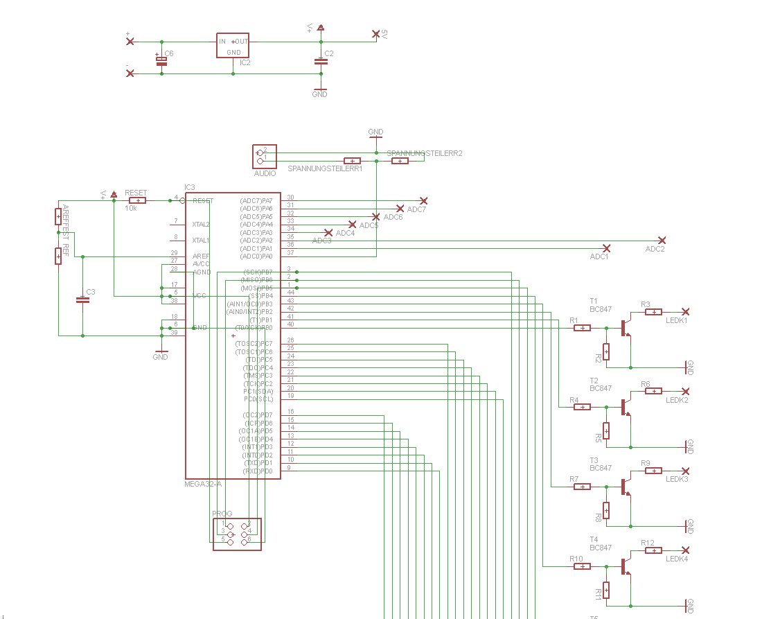

OP #3625716
Soll eigendlich nur zur Deko werden um den Bass anzuzeigen. Müsste mann
dann noch eine Diode zu den Spannungsteiller Schalten das die negative
Halbwelle nicht am AVR anliegt  oder hält er dies aus.
ok,
Noch ein Problem habe ich, ich kann das Signal nur direkt am Subwoofer
abgreifen daher ändert sich der maximalpegel andauernd. Dies hätte ich
so gelöst das ich ein Poti an eine der ADC channels schalte wo dann die
Stellung misst.
So hätte ich das dann gerechnet das sich die maximal Lautstärke
verändert.

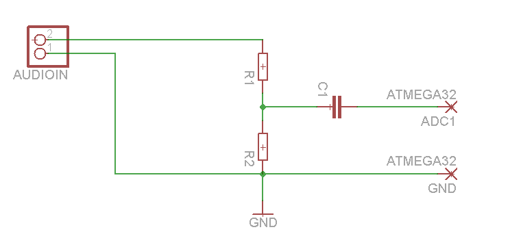

Wenn ich Audio möglichst exakt mit dem ADC eines AVR messen möchte, würd
ich Vref auf die internen 2,5V schalten und das Audio-Signal über einen
Kondensator auf einen ADC-Pin einkoppeln, der von einem Spannungsteiler
auf 2,5V gehalten wird. Damit hätte ich beide Halbwellen abgedeckt und
die Auflösung reicht für ein VU-Meter locker ohne weitere Maßnahmen.
Wenn Du damit sowieso an die Lautsprecherausgänge willst, mußt Du die
Spannung eh noch über einen weiteren eingangsseitigen Spannungsteiler
herabsetzen.

#3627035
Sorry, ich hatte oben einen kleinen Fehler drin. Ich meinte 1,25V für
den ADC-Pin bei 2,5V Referenz. Du kannst natürlich auch 5V Vref nehmen
und 2,5V für den ADC-Pin.
Wenn Du beide Halbwellen haben möchtest, mußt Du die negative über GND
heben, damit der ADC sie messen kann. Wenn Du am Eingang ein Signal mit
+-1,25V hast und es über einen Kondensator auf ein per Spannungsteiler
auf 1,25V gehaltenen Pins koppelst, erscheint es dort als 0..2,5V
Signal. Das kann der ADC messen, man muß nur beachten, daß die
Nullstelle bei 1,25V liegt.
Geht natürlich auch mit 5Vss (+-2,5V) Signalen und 5V Vref.

Gast #3632037
L. M. schrieb:
> Müsste mann dann noch eine Diode zu den Spannungsteiller Schalten das die
> negative Halbwelle nicht am AVR anliegt oder hält er dies aus.
Das kommt drauf an, wer stärker ist - deine Audio-Quelle oder die
interne Schutzdiode am Pin des µC. Atmel schickt in eine Application
Note 230VAC über einen Widerstand direkt ohne weitere
Spannungsbegrenzung auf einen I/O-Pin und nutzt dabei beide Schutzdioden
(VCC und Gnd). Wenn deine Quelle also hochohmig genug ist, so dass der
zulässige Strom nicht überschritten wird, ist das ok.
Gast #3632581
Prinzipiell ok, da allerdings ARef nicht mit einem Spannungsteiler
belastbar wäre der niederohmig genug für AIn wäre, bräuchte man noch
einen OpAmp um ARef zu buffern - da nimmt man lieber 5V für ARef und
2.5V als Musikmasse.

(Firma: TravelRec.) Persönliche Seite #3634971
Nö. Masse bleibt Masse. Auch für Audio. Der ADC-Pin wird auf ARF/2
vorgespannt, und zwar nicht von AREF aus, sondern extra mit 2 gleichen
Widerständen. Da AREF auch (A)VCC sein kann, nimmt man die Vorspannung
auch von (A)VCC. Für normale Line-Signale mit 2Vss ideal. Durch
Oversampling kann und Dezimation man die normalen 10Bit des ADC auf
12Bit hochdrücken (die Erfassung ist dann noch schnell genug) und so
noch kleinste Pegeländerungen detektieren. Been here, done that. More
than once ;-)

Transistoren sind im übrigen unnötig, wenn Du effiziente LEDs nimmst,
die mit 2mA schon sehr hell sind (viele SMD-LEDs können das bereits).
Spart einen Haufen Bauelementeaufwand.
Du kannst im Übrigen die doppelte Anzahl LEDs ansteuern, wenn Du ein 2.
LED-Band aufbaust, welches gegenüber dem 1. verpolt ist. Dann nimmst Du
2 Transistoren mit unterschiedlicher Zonenfolge auf einen Steuerpin, der
zu 50% high und zu 50% low ausgibt. Die Transistoren werden mit ihrem
Kollektor auf das jeweils passende LED-Band geschaltet. Die LED-Ports
werden dann gegenphasig zum Steuerpin angesteuert. Dies sollte ein
Interrupt erledigen, damit nichts flackert. Somit kannst Du ein
Stereo-Signal (über einen 2. ADC-Pin) auf je 24 LEDs separat ausgeben.
Achte bei der Platine darauf, dass die Ströme zu den LEDs nicht am
Controller entlang oder in dessen Nähe fließen können, da dadurch das
Messergebnis vom ADC verrauscht wird. Getrennte Versorgungspfade (Stern
Topologie und massive Planes) sind hier ein Muss.

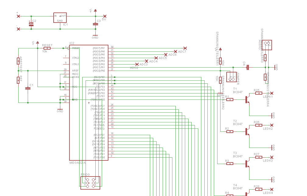

OP #3639977
> than once ;-)
Bräuchte gar nicht 12 Bit hatte eh vor bloß 8 zu nehmen da es eigendlich
nicht genau sein muss, wird nur zur optik, keine Messungen.
Hab extrem helle LEDs die Plexiglassplatten zum Leuchten bringen , die
mit abstand aufeinander angebracht sind.
Habe leider bloß ein Signal.
Hab ich beim layouten schon geschaut ist Leider sehr schwer da ich alles
so klein wie möglich brauche.
Kann mein Signal nur Direkt am Subwoofer abgreifen muss, dann mit einem
Spannungsteiler arbeiten.
Ich habe mal den Stomlaufplann so weit verändert. Hab auf ADC0 das mit
der Spannung von 2,5V gemacht für die Messung im Negativen Bereich,und
auf ADC1 eine Messung nur für denn Postitiven Bereich wenn ich mal etwas
rumexperimentieren will.
Danke schon mal für alle  Infos.

> Messe ich so nicht was am Spannungsteiler 4 anliegt?
Nur wenn der Jumper geschlossen ist und ADC1=ADC0 ist. Ist der Jumper
offen, läd sich der Kondensator auf und aufgrund der fehlenden
Stromsenke kann es zu keinem Stromfluss durch den Kondensator mehr
kommen. Es wäre so, als würde ADC1 floaten. Daher misst ADC1 alles
mögliche, nur nicht das Eingangangssignal.

> Ich hab mal noch ne Verbesserung gemacht, jetzt müsste es ja gehen.
Abend ich hab nochmal ne kleine frage, hab mich im Internet nochmal ein
wenig umgeschaut wegen VU-Meters die analogen haben immer eine
Glichrichtung mit eine Operationsverstärker vorm Eingang. Könnte mir mal
bitte jemand erklären warum dieser vorhanden ist, komm gerade nicht
drauf.
Danke schon mal.

Gast #3648337
bezüglich der vielen Transistoren frage ich mich ob es nicht sinnvoller
wäre, einen integrierten Treiber (z.B. ULN2803) zu verwenden.
Das würde etwas Platz und Bestückungsaufwand sparen.
Nur so als Tip, wenn die Transistoren schon in der Bauteilekiste sind,
macht es wahrscheinlich aber keinen Sinn.
OP #3648353
Danke für den wertvollen Tipp werde es gleich ändern , da dies wirklich
viel Arbeit erspart.
Habe gerade geschaut find zwar SMD versionen aber die gibts irgendwie
nirgendwo zum kaufen, könnte mir jemand eien shop empfehlen wo es diese
in SMD geben würde.
Danke schon mal,
