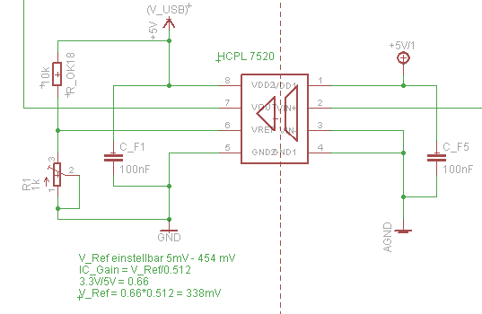

hat schonmal jemand den HCPL 7520 verwendet?
Ich habe ihn nach Datenblatt verschaltet und auf Vref 338mV gegeben.
Nach Datenblatt berechnet sich die Verstärkung zu:
G = Vref/0.512 = 0.338/0.512 = 0.66
Das Eingangssignal variiert zwischen 0V und 5V. Dieses Signal möchte ich
optisch isoliert übertragen und gleichzeitig mit Hilfe der Verstärkung
auf den Bereich meines AD-Wandlers (0V-3.3V) anpassen.
Am Ausgang des Verstärkers kommt nun aber nur 0V an.
Kann es sein, dass Verstärkungen kleiner 1 mit dem IC nicht möglich
sind? Im Datenblatt konnte ich dazu nur finden, dass Vref min. 0V und
max. Vss + 0.5V betragen darf. Empfohlen werden 4V als Vref.
Viele Grüße
Christian
HCPL 7520 Datenblatt:
http://www.farnell.com/datasheets/1266244.pdf
Da hast du versehentlich bei den AMR geschaut. Tatsächlich muss Vref
zwischen 4V und Vdd2 liegen (ROC, eine Tabelle unter den AMR). Außerhalb
dieses Bereiches wird keine ordnungsgemäße Funktion garantiert.
