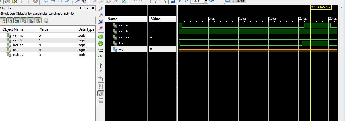

Moin Moin,
Ich bin blutiger Anfänger in VHDL und bitte schon vorab um Nachsicht.

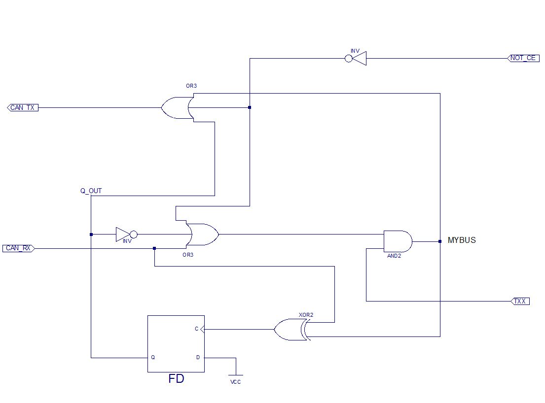

Ein CAN-HUB mit 4-8 Ports soll in einem CPDL XC9536 implementiert
werden. Dazu habe ich mit Xilinx ISE eine Schaltung entworfen und möchte
diese nun simulieren. Sie soll als Modul genutzt werden um später damit
den CAN-HUB und ein paar Zusatzfunktionen zu realisieren. Die Schaltung
kann auch ein ganzer Blödsin sein, aber das wird mir ja hoffentlich der
Simulator später zeigen :-)
Mein aktuelles Problem liegt darin, dass ich in Isim nur die Ein-
/Ausgangssignale sehen kann. Signale die innerhalb der Schaltung laufen
werden als "Unbestimmt" angezeigt.
Ich habe leider keine Idee, wie ich in dem Test-bench VHDL code z.B. das
Signal MYBUS richtig implemetiere damit dies auch angezeigt wird.
Über einen Tipp wäre ich sehr erfreut.
Herzlichen Dank,
Karsten

Ich verstehe nicht warum die Verwendung eine FF mit Reset anstatt eines
D-FF mein Problem mit dem Isim lösen soll.
"Richtiger Code" anstatt ein Schaltbild in verilog umwandeln zu lassen
ist sicher besser, keine Frage. Aber auch das würde mein kleines Problem
leider auch nicht nicht lösen sondern nur neue aufwerfen denke ich. Für
so etwas Kleines, wie im Schaltbild zu sehen, sollte die angebotene
Lösung aus dem ISE sicher funktionieren.

Wird es aber. Beim Start der Simulation ist der Zustand des FFs
unbekannt ('U'), und damit auch alle Signale die damit verknüpft sind.
Da dazu auch die Clock für das FF gehöhrt, bleibt es auf Dauer bei 'U'.
leg mal einen Takt an das FF und keinen gatet clock.
gated clock sollte man in synchronen designs vermeiden!
dann noch reset verwenden und den FF eindeutige Zustände zuweisen.
