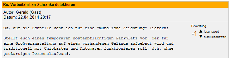

Anmerkung:
  Warum zum Teufel wird eigentlich die detaillierte Beschreibung
  der Problematik (Beitrag "Re: Vorbeifahrt an Schranke detektieren")
  negativ bewertet? (--> siehe Anhang)
